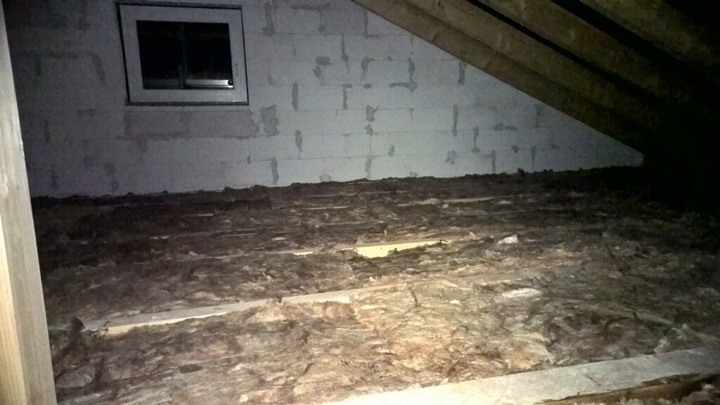

Hallo Community,
ich brauche mal eure Hilfe. Ich möchte meinen Kaltdachboden begehbar machen, um dort ein paar Sachen wie Weihnachtsdeko, alte Schulsachen der Kinder und ähnliches zu lagern.

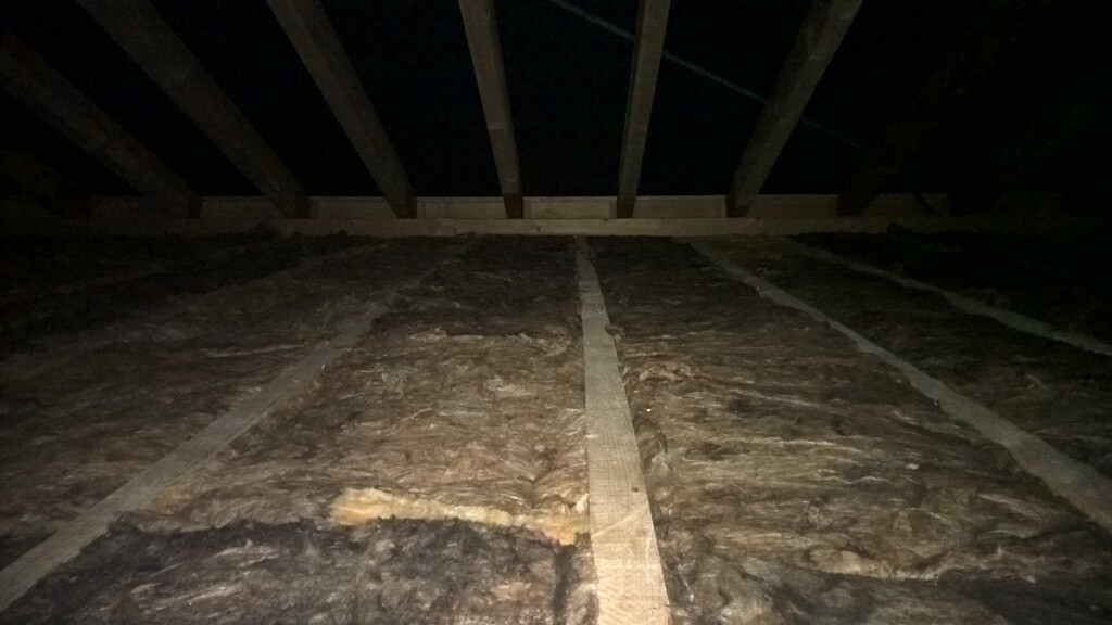

Eine passende Bodeneinschubtreppe ist bereits vorhanden. Ansonsten sieht der Deckenaufbau wie folgt aus (vom Wohnraum her nach oben):
Gipskartonplatten -> Konterlattung -> Dampfsperrfolie -> Deckenbalken mit zwischenliegender Dämmung.

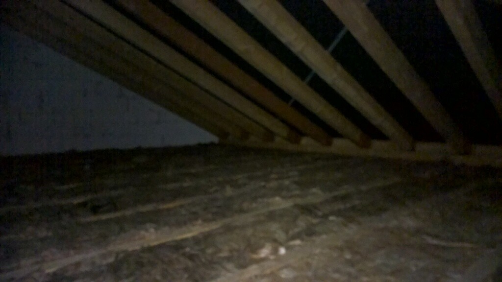

Ich möchte nun das ganze mit Rauspund 25mm stark belegen. Den Rauspund habe ich auch schon seit September auf dem Dachboden liegen.
Die Deckenbalken sind ca. 8cm breit und haben einen Abstand von ca. 60cm.
Da ich die den Rauspund nicht direkt auf die Deckenbalken schrauben kann, damit eine entsprechende Hinterlüftung gewährleistet ist, brauche ich sicher eine Unterkonstruktion aus Dachlatten. Was muss ich dabei beachten?

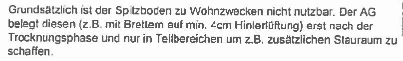

Mein Bauunternehmern hat das so in der Bauleistungsbeschreibung mit drin stehen, dass die Belegung des Dachbodens, wenn überhaupt, mit mindestens 4cm Hinterlüftung durchzuführen ist.
Auszug der Bauleistungsbeschreibung:
Mein Verständnis war, dass Rauspund im Vergleich zu OSB-Platten diffusionsoffen ist und somit die Feuchtigkeit durch das Holz ziehen könnte.
Das hatte ich auch gelesen und deswegen auch den Rauspund vorgezogen.

Ich hatte im Rohbau schon 40x60 Lattung darauf gebracht. Lässt sich dann auch später besser darauf laufen. Und dann auch schon Rauspund hoch getragen.
Ich würde gerne jetzt schon den Rauspund anschrauben. Warte aber bestimmt noch bis nächsten Winter.
Letztens wars gut, noch mal unter die Dämmung, also zwischen Folie und Dämmung, schauen zu können.
