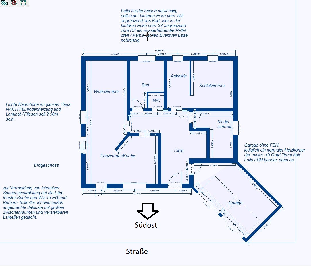

Ich stimme @BeHaElJa zu.
Die Treppe funktioniert nicht, das Kinderzimmer ist eine Katastrophe, innenliegendes Gäste-WC im Neubauhaus genauso, in die Garage passen nur Kleinautos. Es gibt zwar eine lange Wand für eine Garderobe, aber Stellmaß hat keine 60 cm Tiefe, Ankleide nur ca. 180 cm breit usw. usw.
Stell mal den Architektenentwurf ein. Evtl. per Hand abgezeichnet, auf jeden Fall Namen etc. ausblenden.
Nach den Übersichten und dem Hangverlauf zu urteilen, dürfte die Bürotür nach außen gar nicht sein, weil dort Hang ist?
Die Treppe ist nicht lang genug! WC ohne Fenster in einem Einfamilienhaus, wo es anders geht?
Ansonsten erklärt sich für mich nicht, warum hier außerhalb von 90 Grad geplant wird. Auch hat fast jedes Zimmer im EG nicht nutzbare Fläche: das Kinderzimmer ist fast nicht möblierbar.
Da ihr im EG sowie UG Möglichkeiten zum Rausgehen habt, finde ich die Idee mit 2 getrennten Wohneinheiten für später ok. Allerdings würde ich dennoch erst mal für die Familie zonieren, und zwar so, dass man von den Gartenzugängen auch profitiert. Eltern oder Kind würde ich zB im UG mit Gartenzugang machen. Und: ein Haus braucht keinen langen Flur, das ist Fehlplanung.
Zu Kfw 40, Laienmeinung: jede Ecke macht das Haus anfällig, deshalb muss ein Haus, je weniger Energie es verbrauchen soll, kompakt und die Fensterausrichtung gen Süden sein.
Ich weiß nicht, wo die Grenze liegt, was es schwerer macht, auf die KfW oder Paasivhaus oder irgendwas zu kommen, allerdings kannst du nicht erwarten, dass man die Dämmung dann einfach dicker macht. Was nimmt man jetzt? 16,18 cm - Die Dämmleistung wird irgendwann nicht mehr besser, außerdem ist es irrsinnig, 10 Tausende von Euronen in ein Haus zu stecken, damit es irgendeinen Wert aufweisen muss, nur damit da eine Ecke im Haus ist. Das nennt man ganz einfach Fehlplanung.
Wenn die Ansage zum Kfw40 Haus da ist, muss man sich an die Rahmenbedingungen halten, ansonsten wird nur unnötig Geld versenkt.
Ich denke mir, dass das erreichen eh schwierig wird, wenn man das Haus an das Hanggrundstück anpasst: viel Fenster im Norden kann ja schon das ko sein.
Ich seh in eurer Argumentation zum Haus auch nicht gerade, dass ihr die Leidenschaft zum kfw40 habt, es wahrscheinlich nur bauen wollt, weil Ytong mit guten Dämmeigenschaften wirbt sowie die Zulage ( die aber für die zusätzlichen Kosten verbracht wird)

Caspar202021.05.16 09:43Was? Fußbodenheizung/ Heizkörper in der Garage.
Geht gar nicht. Vor allem nicht mit KfW 40
Geht gar nicht. Vor allem nicht mit KfW 40dann bereitet man das halt nur vor (Leitung vorziehen) und hängt später nen Heizkörper dahin. ist zum autobasteln im Winter auf jeden fall ne tolle Sache wie schon gesagt sind einige dinge völlig inakzeptabel. ne Nichtmal 4meter lange Garage ist doch ein schlechter Witz
es steht die frage im Raum, warum es unbedingt kfw40 sein muss ?!
