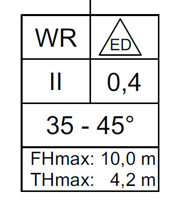

  • Die Garderobe soll ihren Platz unterhalb der Treppe finden.
  • Die max. Traufhöhe ist laut Bebauungsplan auf 4,2 m begrenzt, wodurch wir mit dem Kniestock nicht höher können.
  • Mit der geraden Treppe fehlt mir die Fantasie, wie man das abändern könnte, ohne das Haus im EG breiter machen zu müssen.

Technische Zeichnung eines Dachplans mit Firsthöhe, Traufhöhe und Dachneigung 35-45°

Zum Haus: schau Dir die genannten Engstellen an. Die wären: Fahhräder/Pkw in Garage, Technikraum, Garderobe und Schlafzimmer/Betthöhe.
Bei 1,20 Kalksandstein bekommt man innen einen Drempel von ca. 130cm. Derzeit habt ihr innen 100cm. Es gibt also Kapazität von 50cm. Auch in Höhe gibt es diesen Puffer. Ich würde definitiv die eine Steingrösse erhöhen und die Höhen ausreizen. Auch der Dachboden gewinnt dann an Stehhöhe. Die ist wichtig für Abstellfläche, da einiges in der Garage schimmeln würde.
Mag sein, dass einiges daran liegt, dass ein Bautechniker den Entwurf gefertigt hat und kein Architekt. Wenn man seine Hochzeit von einer Fotolaborantin fotografieren lässt, wird man wohl nicht die fachliche und designerische Qualität bekommen wie bei einer Fotografin.
Der Platz unter der Treppe reicht für eine schöne große Kommode, leider nicht für einen Schrank, wo jeder seine Jacken und Mäntel drin haben kann.
Die Durchgangstür zw Garage und TK nimmt Dir beidseitig wertvollen Stellplatz.
Vielleicht kann man schon im OG eine feste Nottreppe in den DB einplanen.
Fenster würde ich auch modifizieren: mal eine Terrassentür statt einem Fenster schadet dem EG nicht. Abstell im OG würde ich auf ein Fenster verzichten.
Edit: Ich habe wohl Trauf- mit Wandhöhe verwechselt. Sei es drum: der Planer sollte alles rauskitzeln.
In dem Fall koffert man im OG ab oder baut z.B. Einbauschränke hinter das Bett. So oder so muss das Bett merklich unter der Schräge vorgezogen werden und wandert in die Raummitte. Wenn der Platz dafür nicht reicht, muss man größer bauen. Und bevor Du jetzt ein anderes Bett kaufst - nein, das ist auch keine Lösung. Dann stößt Du Dir nämlich dauernd den Kopf an der Schräge.
Reicht nicht für 4 Menschlein.
Fazit: Dein erster Entwurf ist schon ganz gut aber noch nicht perfekt. Die Fehlerchen müssen noch weg.
