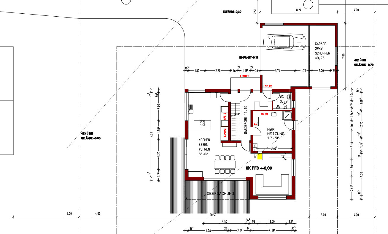

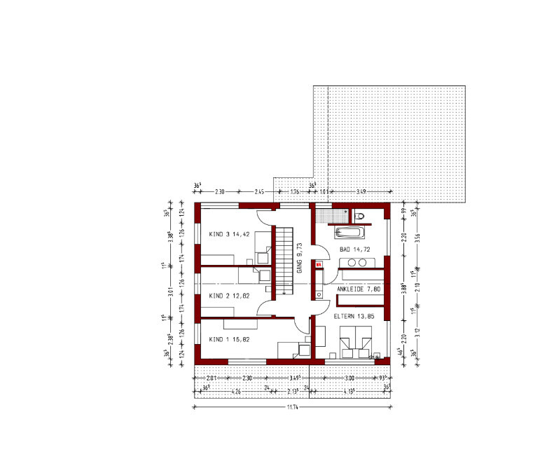

hier habe ich mal unseren Grundriss,
Wünsche unsererseits sind eigentlich nur,
- gerade Treppe
- 3 Kinderzimmer
- ohne Keller
- offener Wohnbereich + Küche
- direkter Zugang vom Schlafzimmer zum Bad
Was haltet ihr von diesem Plan?

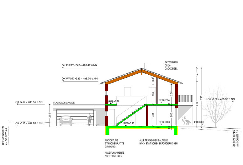

Eine zweite Frage wäre noch,
ob es nicht Sinnvoll wäre, oder es Ideen gibt, das Flachdach der Garage als Ausbauoption zu nutzen, und hier vielleicht ein direkten Zugang von OG auf das Flachdach zu machen, um dieses eventuell mal mit Satteldach aufzustocken (Abstand zum Nebengrundstück ist gegeben), wäre das möglich, was denkt ihr was dies zusätzlich kosten würde, um dieses als Hobbyraum und Büro zu nutzen, denn das fehlt mir leider aktuell alles in der Planung?
Danke.
Architekturplan: offener Koch/Essen/Wohnen-Bereich mit Garderobe, HWR (Heizung), WC und Garage.
Grundriss des Obergeschosses mit drei Kinderzimmern, Elternzimmer, Bad, Ankleide und Flur.
24.11.24 09:24
. . Und vermutlich handelt es sich hier um eine Stadtvilla mit Walmdach, dass auch keine Abstellfläche für Koffer und co vorhanden ist?!
markus.stetter schrieb:
denn das fehlt mir leider aktuell alles in der Planung ?
Hobbyraum + Büro
Dann ist es wohl nicht das richtige Haus, wenn zumindest ein Raum davon gebraucht wird.
bitte den Fragebogen ausfüllen.
https://www.hausbau-forum.de/threads/grundriss-planung-unbedingt-vor-beitrag-erstellung-lesen.11714/
Oben ist Norden?
Mark1070
24.11.24 09:42
Ja genau, oben ist Norden.
Hobbyraum + Büro wären optional , kein Muss,
eventuell eher für später über der Garage.
Mark1070
24.11.24 09:45
Größe des Grundstücks: 800qm
Geschossflächenzahl: 2
Randbebauung: ja
Dachform: Satteldach
Einfamilienhaus
Geschosse: 2
Anzahl der Personen, 5 / 3 Kleinkinder
eventuell Homeoffice
offene Küche, Kochinsel
Anzahl Essplätze : 6
Kamin
Garage,
-Architekt

24.11.24 09:56
Ok, was willst Du denn vom Forum?
Ist doch super: der Wunsch nach gerader Treppe und 3 Kinderzimmer erfüllt. Check!
Mark1070
24.11.24 14:15
Hoffe auf gute Tipps und Optimierungen für den Plan.
