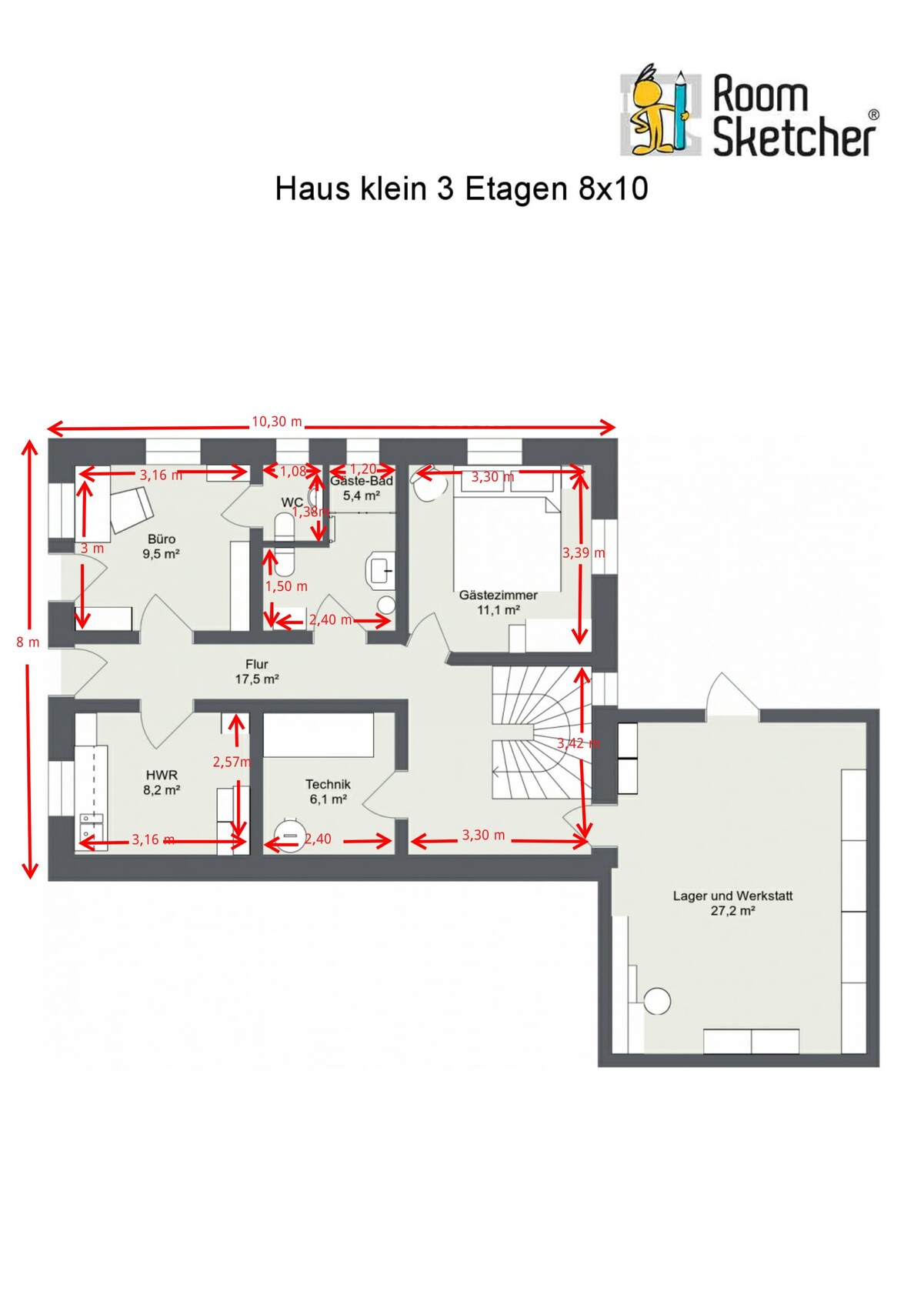

Grundriss eines kleinen Hauses: mehrere Räume, Flur, Treppenhaus, Maße in Rot.

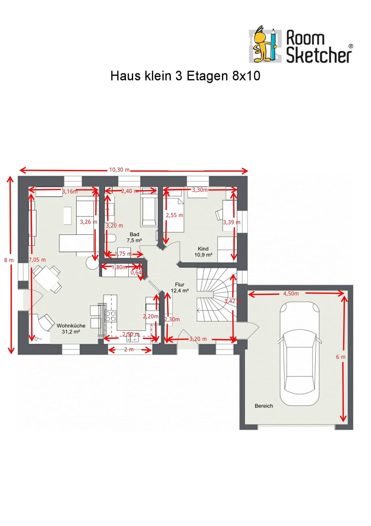

Grundriss eines kleinen Hauses mit 3 Etagen, 8x10 Maße, inklusive Garage.

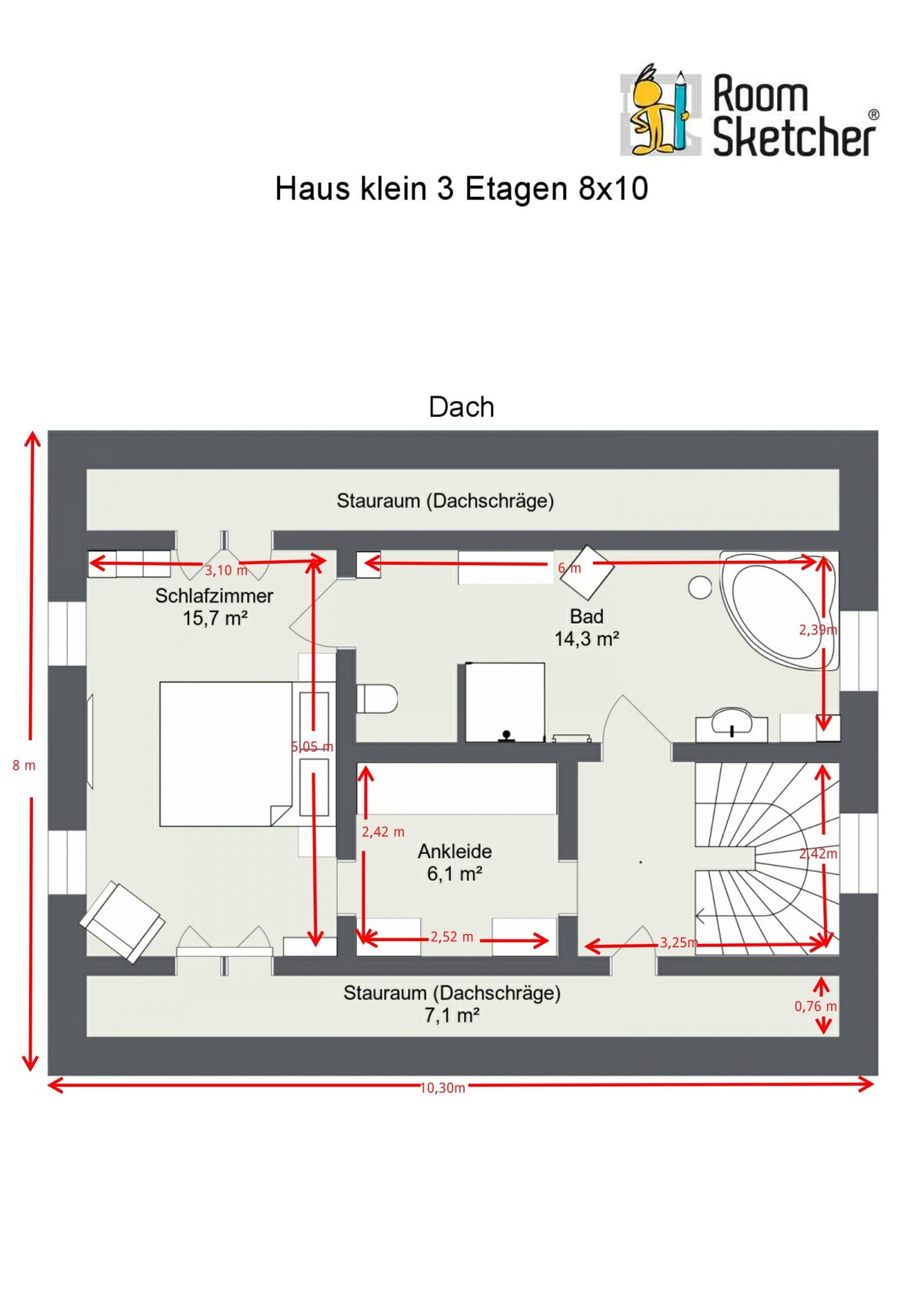

Grundriss Dachgeschoss: Schlafzimmer, Bad, Ankleide, Stauflächen, Treppe; Abmessungen 8x10 m.
nach langem hin und her, neuem Grundstück und viel Ernüchterung bezüglich der Kosten, sind wir nun bei diesem Entwurf angelangt. Außenwände 48cm, tragende Innen 24cm.
06.11.16 17:36
Lageplan? Nordpfeil?
Dann, es sind so einige Ecken jetzt so genau auf Möbelmaß gemacht, da ist dann nicht berücksichtigt, dass noch Putz etc. auf die Wände kommt. Also, werden für Möbel 180 cm gebraucht, sollte man die Wandnische mit 185 cm planen usw.
Gästebad mit Dusche vorm Fenster halte ich für ungünstig, da könnte Dusche/WC getauscht werden.
Wenn das Runde in der Wohnküche ein Ofen sein soll, dann sollte das Sofa aus Edelstahl bestehen, damit es nicht entflammt. Mir persönlich wäre der Esstisch da auch VIEL zu klein. Der dürfte ja über 80x80 nicht hinausgehen.
Die Treppe ist mal wieder viel zu klein eingezeichnet. Der Flur hat eine Gesamtbreite von 320 cm ... 220 cm sollte eine Treppe in etwa beanspruchen. bleiben 100 cm als Durchgang und da willst du noch Schränke stellen.
Elternbereich ist ganz schön üppig geworden

07.11.16 06:16
@kbt09 das ist kein Ofen, ist ein kleiner Beistelltisch. Die Möbel kommen erst. Gästedusche Mal schauen, aber eher lassen. Wird nur 2-3 Mal im Jahr genutzt. Treppe macht der Architekt. War im Programm die einzige u-förmige.
