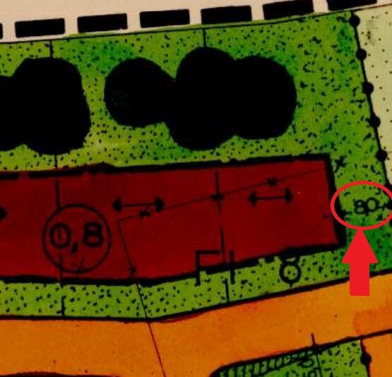

nach langer Zeit hat sich was getan, leider negatives. Bei unserem letzten Gespräch mit dem Ar(s)chitekten hat er uns informiert das es laut Bebauungsplan auf einer Seite unseres geplanten Grundstückes einen 8m breiten Freiraum zum Nachbarn geben MUSS. Auf unsere Nachfrage bei der Gemeinde ob da was zu machen ist heißt es "Nein, muss im Baufenster gebaut werden"
Deswegen jetzt der Plan das Nachbargrundstück zu nehmen. Das ist zwar schmaler, aber ohne die 8m Bestimmung haben wir mehr Platz.
Entwurf entsprechend abgeändert.
Für den alten Entwurf hat der Architekt dann auch die Energiebedarfsberechnung gemacht.
Energiebedarf Projekt: 6,64 kWh/(m²a)
Primärenergiebedarf Projekt: 11,96 kWh/(m²a)
So ganz versteh ich den Unterschied nicht. Nun ja.
Anbei auch mal ein Ausschnitt vom Bebauungsplan wo die Sache mit den 8m steht. Wieso hat der Architekt das nicht früher gesehen? Ist das normal?
Und die neuen Grundrisse als PDF. Ich hoffe es ist erkennbar.
Wie immer freu ich mich über Meinungen und Kommentare.
Schönes Weekend Euch allen.

@reeneex ... sorry, das sieht nach Kraut und Rüben aus. Ansichten? Die Beschriftungen? Lageplanmaße incl. Höhenpunkten? Terrasse? Zugang?
Woran sollen wir den beteiligten Architekten erkennen?
