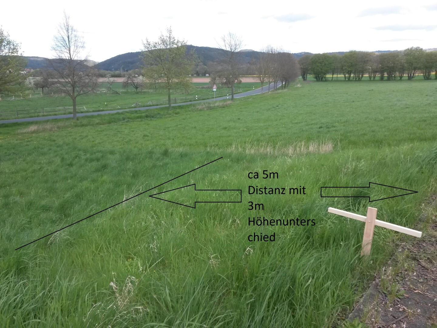

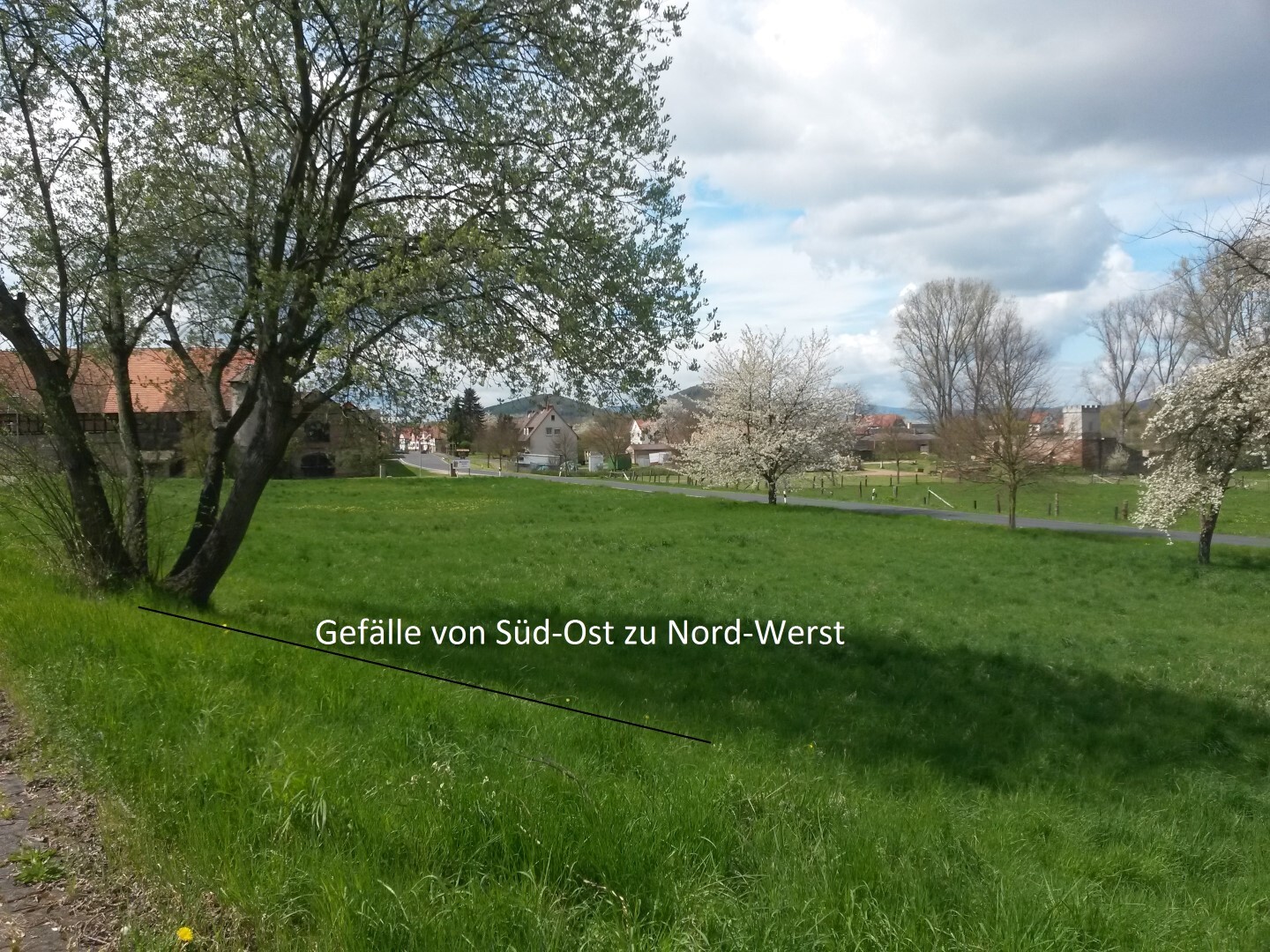

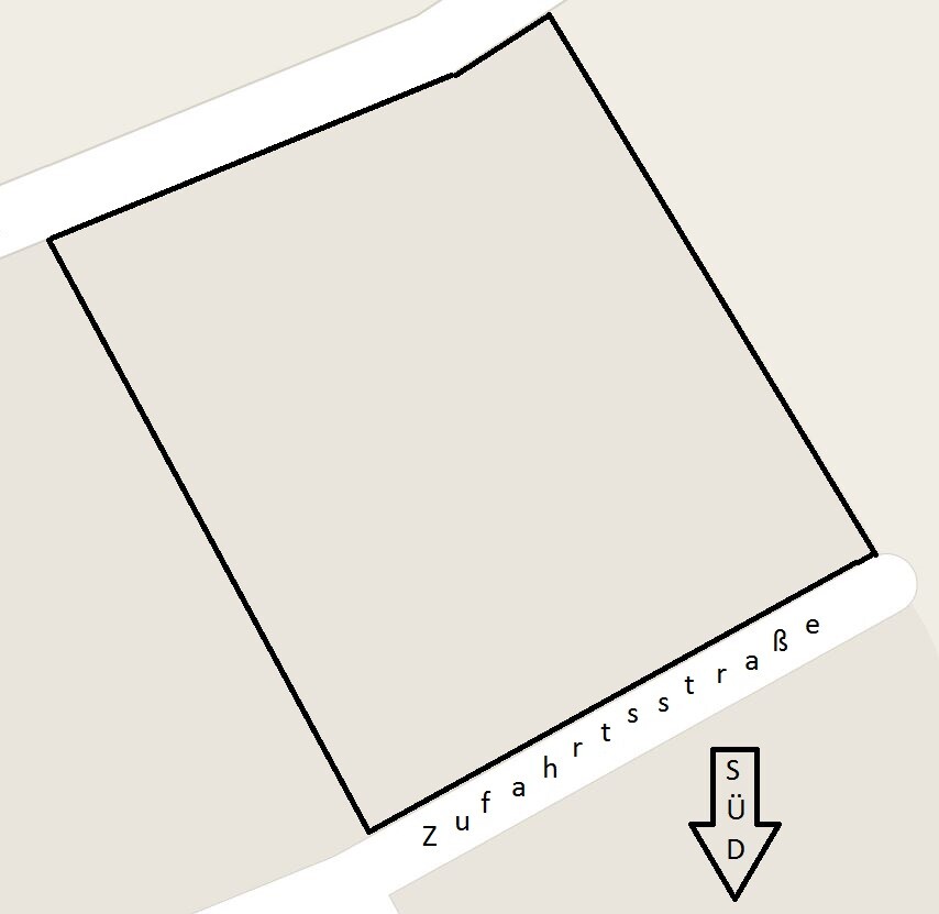

Ytong ist unter anderem auch die Wahl weil hier die Möglichkeit für große Eigenleistung besteht.
Das Grundstück ist ca 26m breit und 35m lang, die Strassen Seite verläuft aufwärts von Süd nach Ost
Lageplan eines Grundstücks mit rechteckigem Gebäudegrundriss am Straßenverlauf
Grünes Feld mit Bäumen, Straßenzug und Dorf im Hintergrund
Offenes Grasland mit Straße, Baumreihe und sanften Hügeln im Hintergrund.

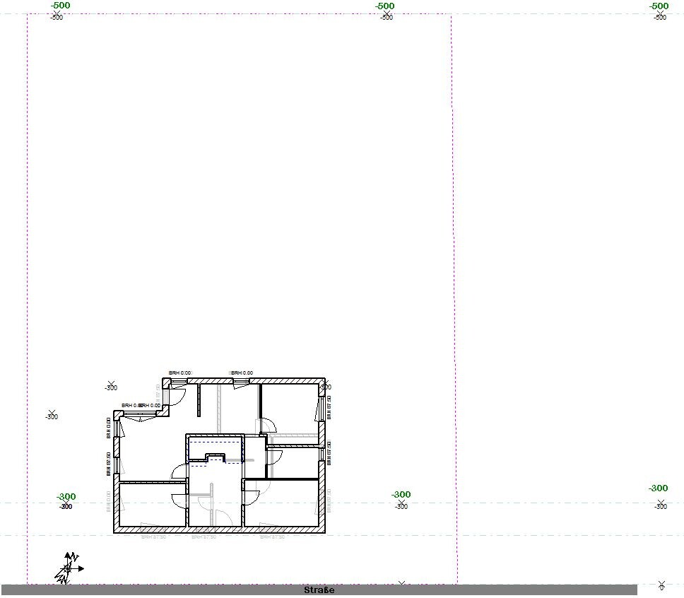

Habe ich die Höhenpunkte jetzt richtig verstanden?
Kleiner Grundriss eines Wohnhaus-Grundrisses mit Straßennamen.
Rahmen wäre eure Grundstücksgröße.

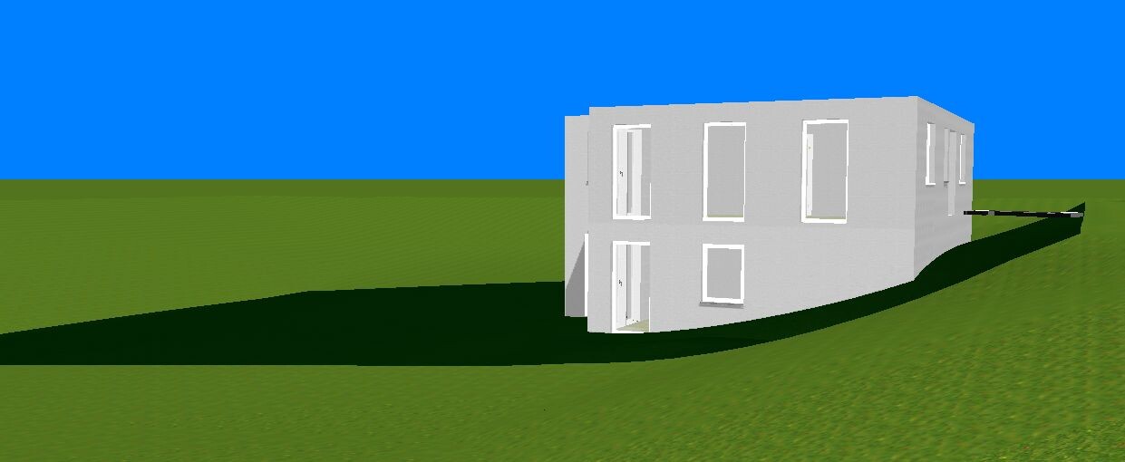

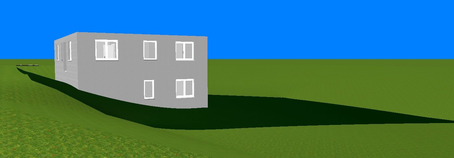

Im Anhang noch mal seitliche Blicke. Soll das Gelände dann bis zu einem gewissen Grad aufgeschüttet werden? Müsste es ja, wenn ihr die Garagen in Straßenniveau-Höhe haben wollt.
Kleines hellgraues 3D-Hausmodell auf grünem Hang vor blauem Himmel.
3D-Hausmodell auf Hanglandschaft mit grünem Gelände und blauem Himmel.
