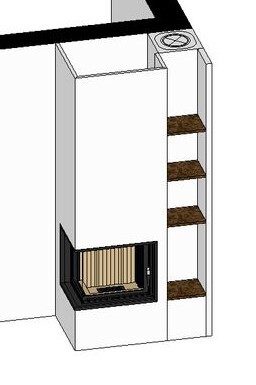

Guten Tag,
wir haben uns jetzt für ein Vinylboden in unserem Neubau entschieden. Jetzt wäre die Frage was für ein Funkenschutz wir vor dem Kamin installieren. Der Kaminbauer hat vorgeschlagen das man vor dem Kamin am besten Fliesen sollte. Am besten in der Farbe des Vinyls. Wie habt ihr es gelöst?

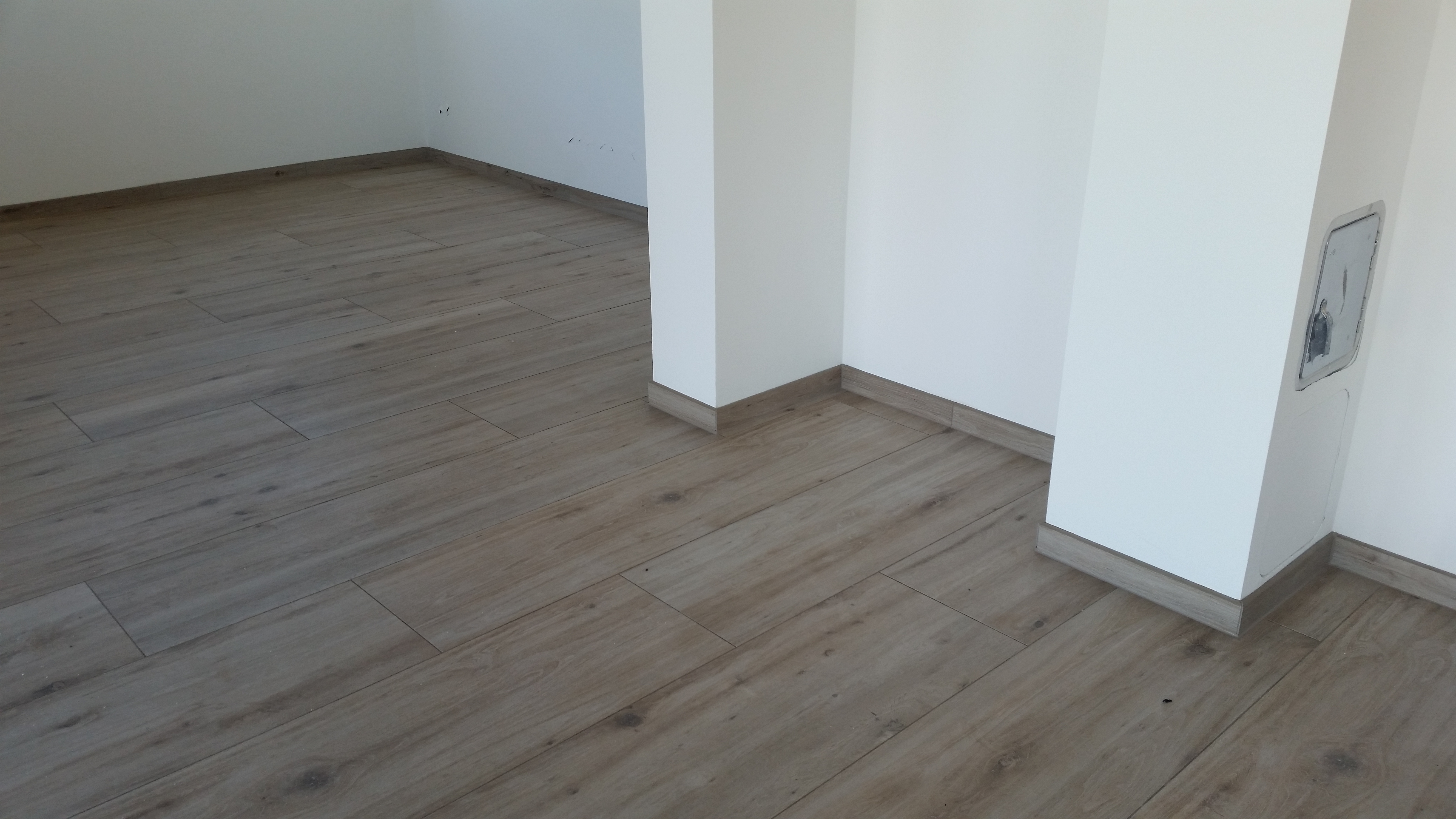

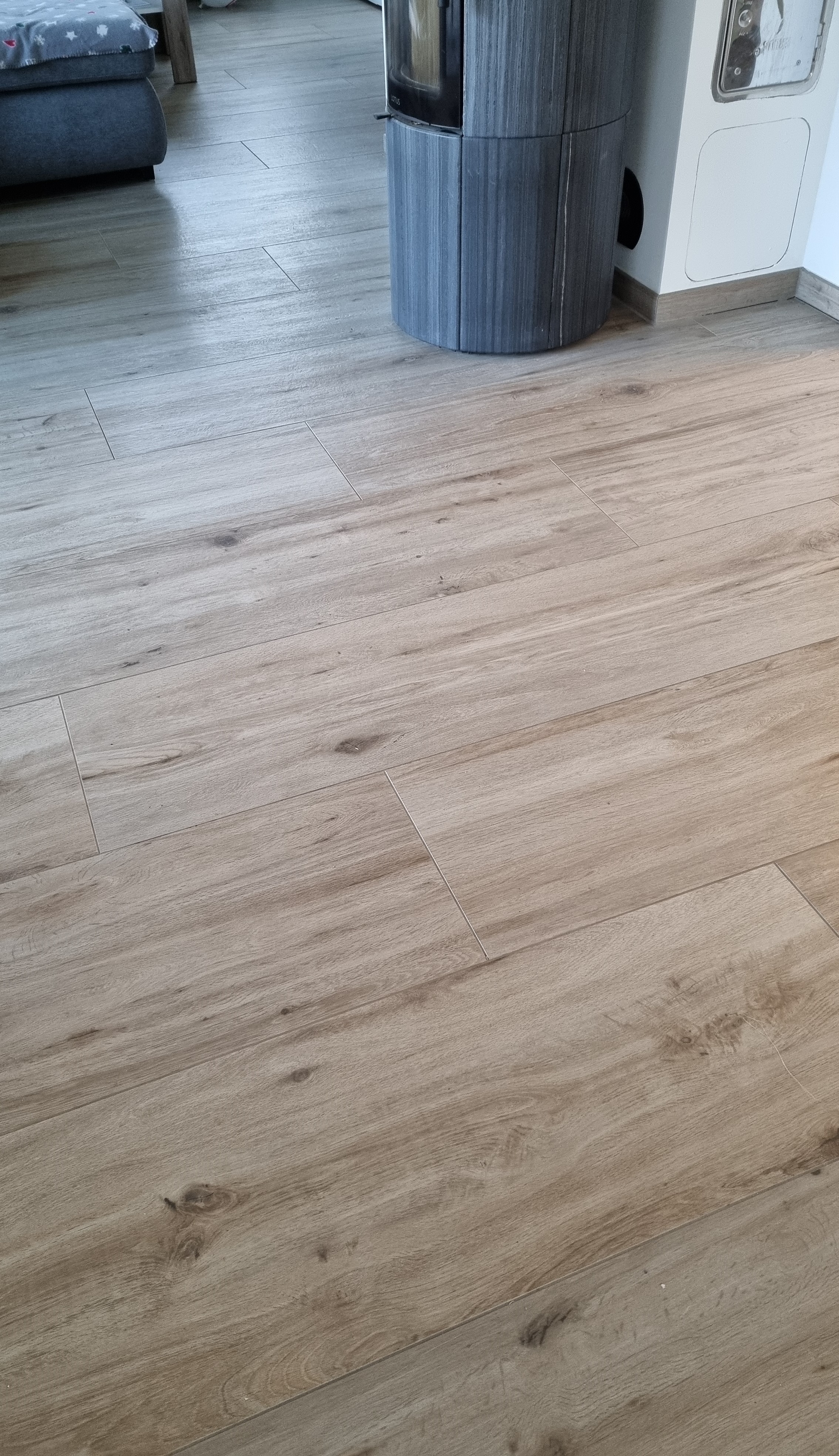

Ja, das mit den Fliesen haben wir auch überlegt. Kannst Du mal das Foto von Eurem Boden reinstellen?
F
Fuchur
Die Farbe ist generell schwierig einzufangen fotografisch, real ist der boden etwas weniger gelbstichig. Es handelt sich um Marazzi Treverktrend Rovere Naturale 150x37,5
F
Fuchur
Die Fugen sind 3mm. Die Fliesen selbst sind sehr plan, der Fliesenleger hatte mit denen weniger Mühe als mit den übrigen 30x60, die wir sonst so haben - mal vom doch heftigen Gewicht der Teile abgesehen. Dadurch ist der Boden auch sehr eben, das sieht im Flur und Bad schon anders aus. Wir haben im EG damit Wohn-/Essbereich, Küche und Arbeitszimmer ausgelegt, im Nachhinein hätte sich das auch im Flur gut gemacht. Aber wie das halt so ist hinterher... ;)
