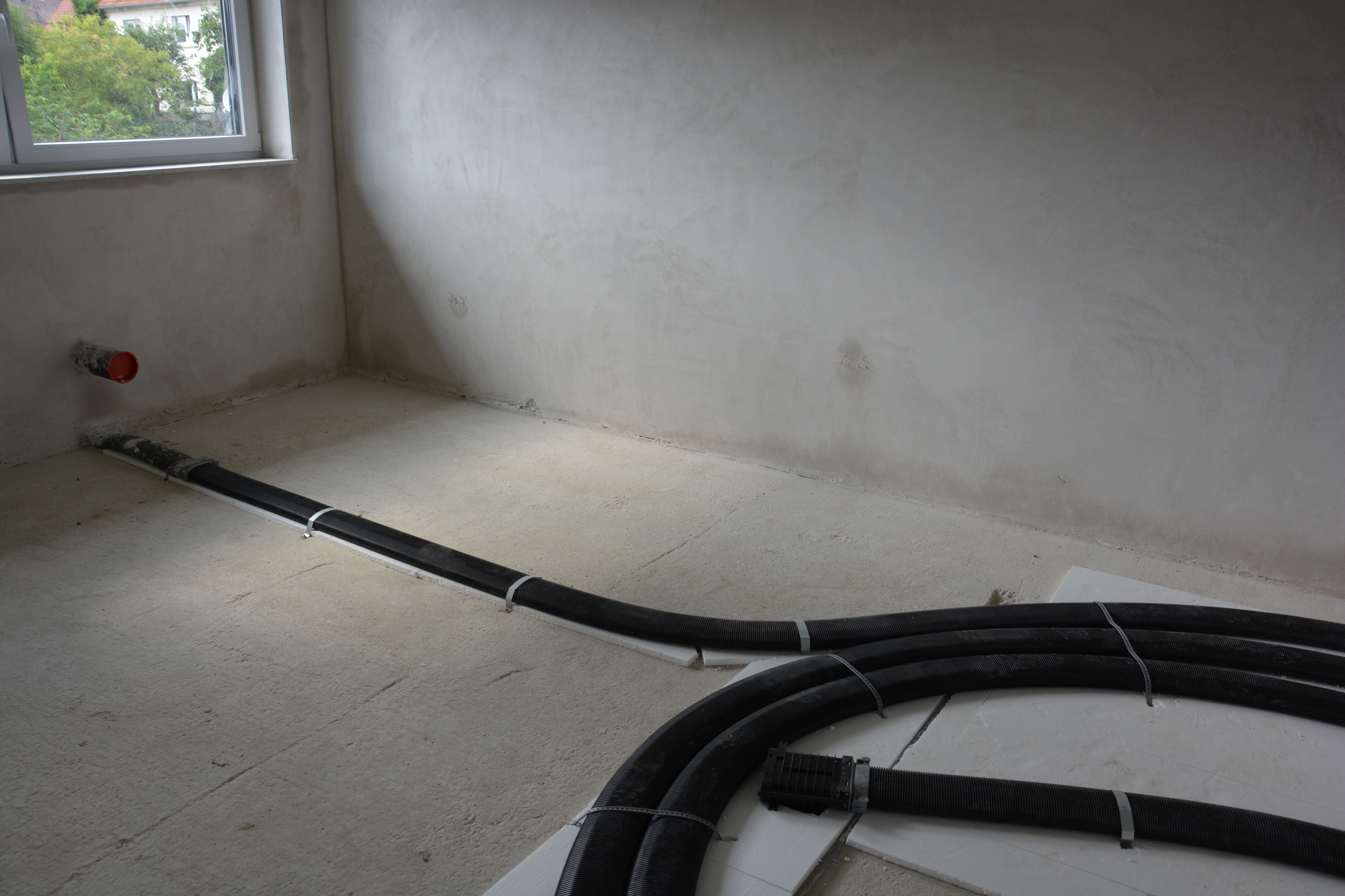

Was ich mich noch Frage, ist: Gibt es Wandauslassventile bei Massivbauweise? Wo kommt dann das Rohr hin?
Wir haben im gesamten Haus die Abluft in der Decke und die Zuluft in den Wänden, ca. 20 cm (Mitte Tellerventil) über dem Fertigfußboden. An beiden Stellen sind Tellerventile verbaut. Die Rohre für die Zuluft laufen durch den Fußboden und dann von dort durch die 45,5er Porenbetonwand.
Auf dem Bild sieht man einen der Wandanschlüsse für die Zuluft im Obergeschoss. Im Vordergrund dann der Anschluss für die Abluft in der Decke des darunterliegenden Erdgeschosses.
HoisleBauer22
@AxelH. : Tausend Dank für das Foto! Gerne mehr davon! So kann ich mir besser vorstellen, wie das aussieht. Bei 45,5 cm und Porenbeton ist genug Platz für das Rohr bis runter (hoch in den Dachboden?) zum Raum wo deine Lüftungsanlage steht. Aber bei Hochlochziegel wird das eher nicht gehen fürchte ich, das zerbröselt doch?

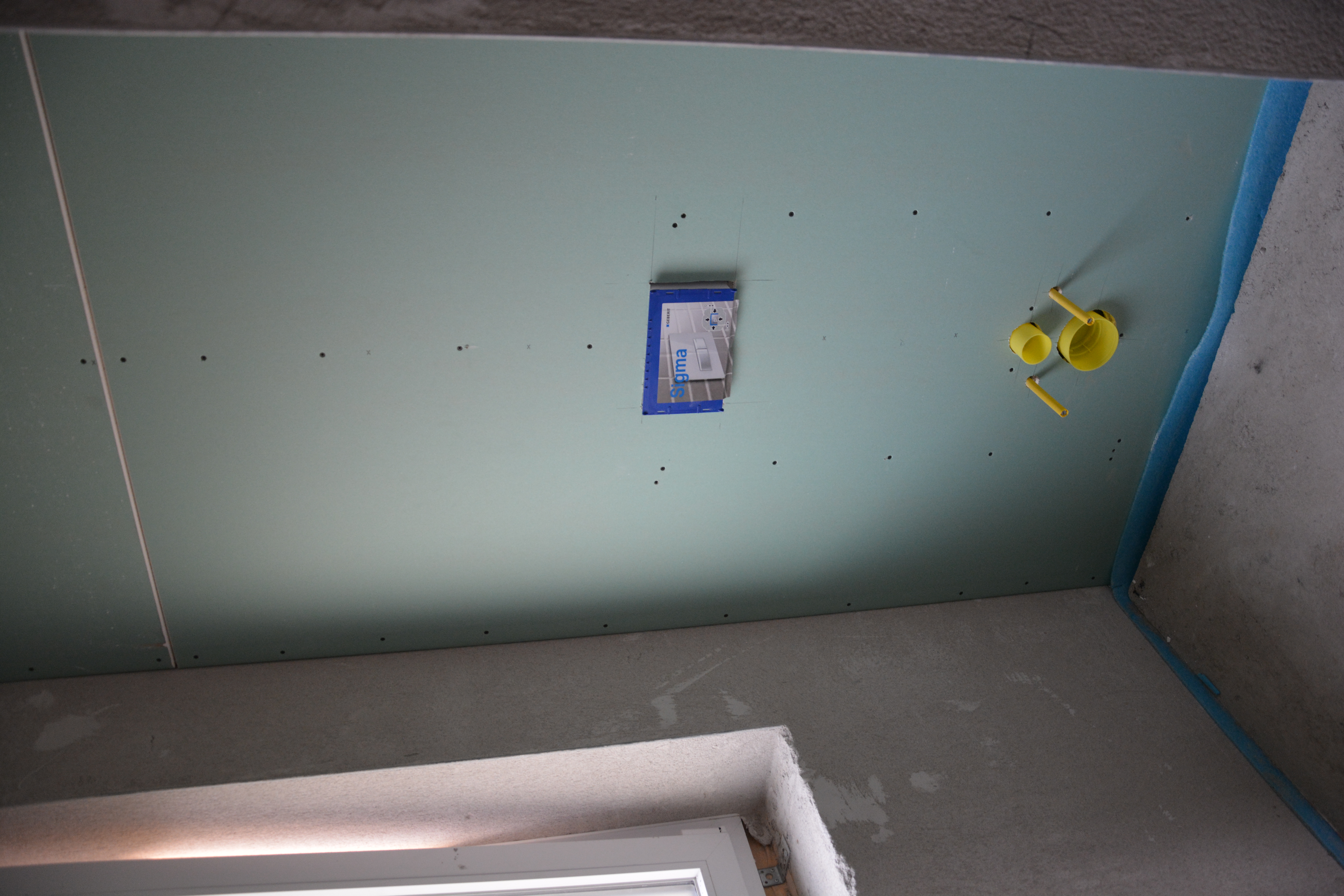

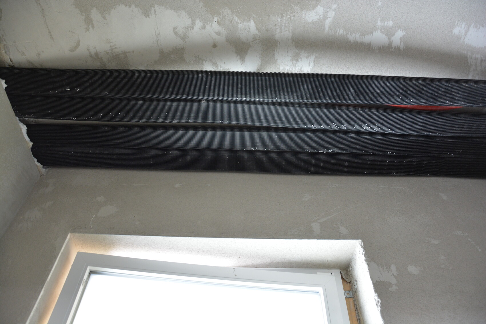

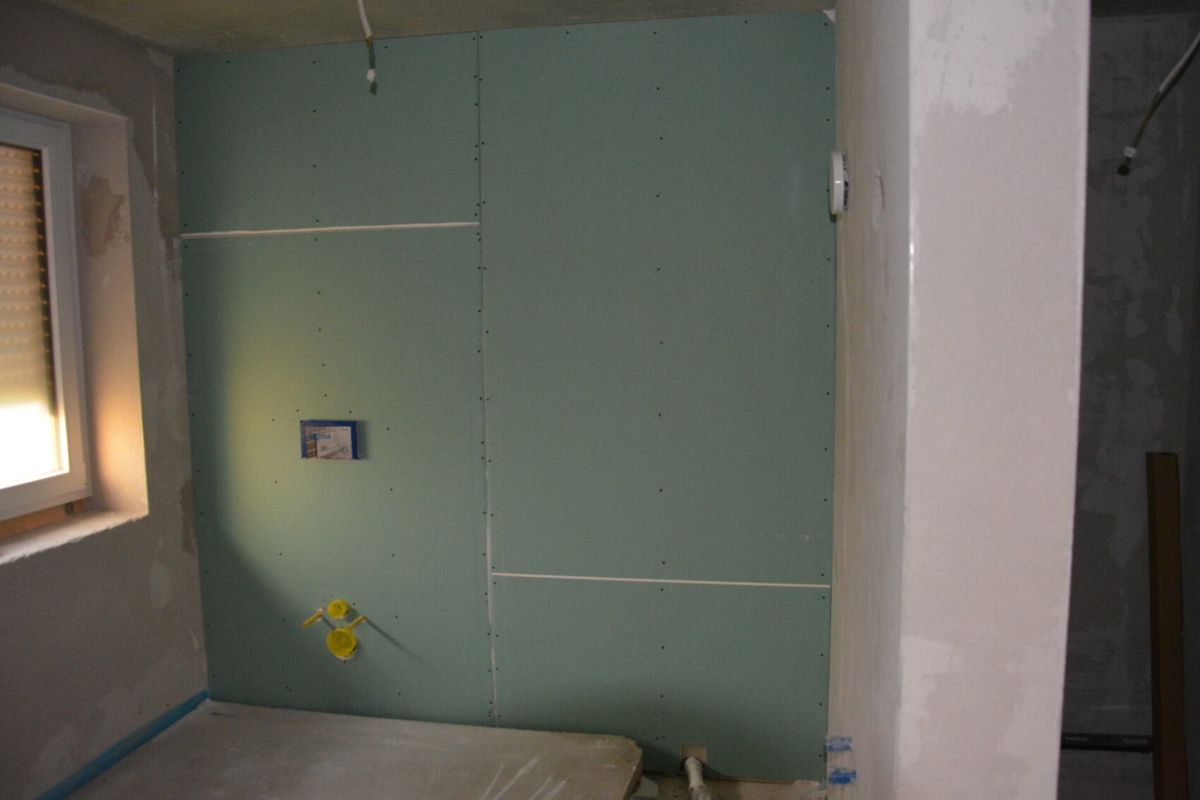

die Porenbetonsteine sind wirklich nur von der Höhe des Rohfußbodens bis zum Stutzen für das Tellerventil geschlitzt worden. Das machen sicher auch Hohllochziegel (zu denen ich keine Erfahrungswerte habe) unter dem Einsatz einer Flex mit. Alle übrigen Rohre liegen unter dem Estrich. Vom Bad im Obergeschoss geht es dann hinter einer Trockenbauwand nach unten.
Hier ein Foto aus dem EG-Bad, wo man sehr schön die Rohre vor der Wand liegen sieht.
Auch hier ist alles hinter einer Trockenbauwand verschwunden.
