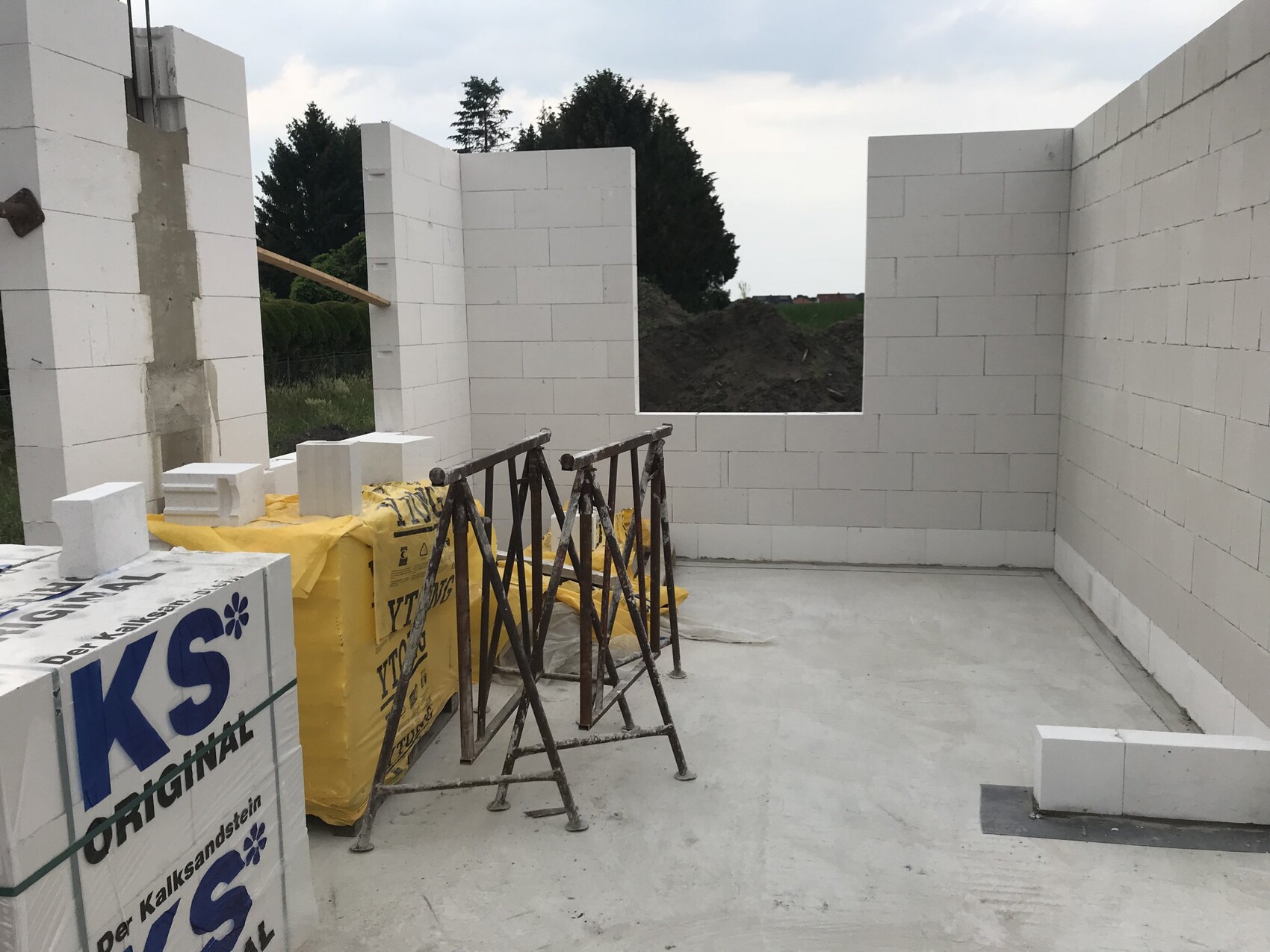

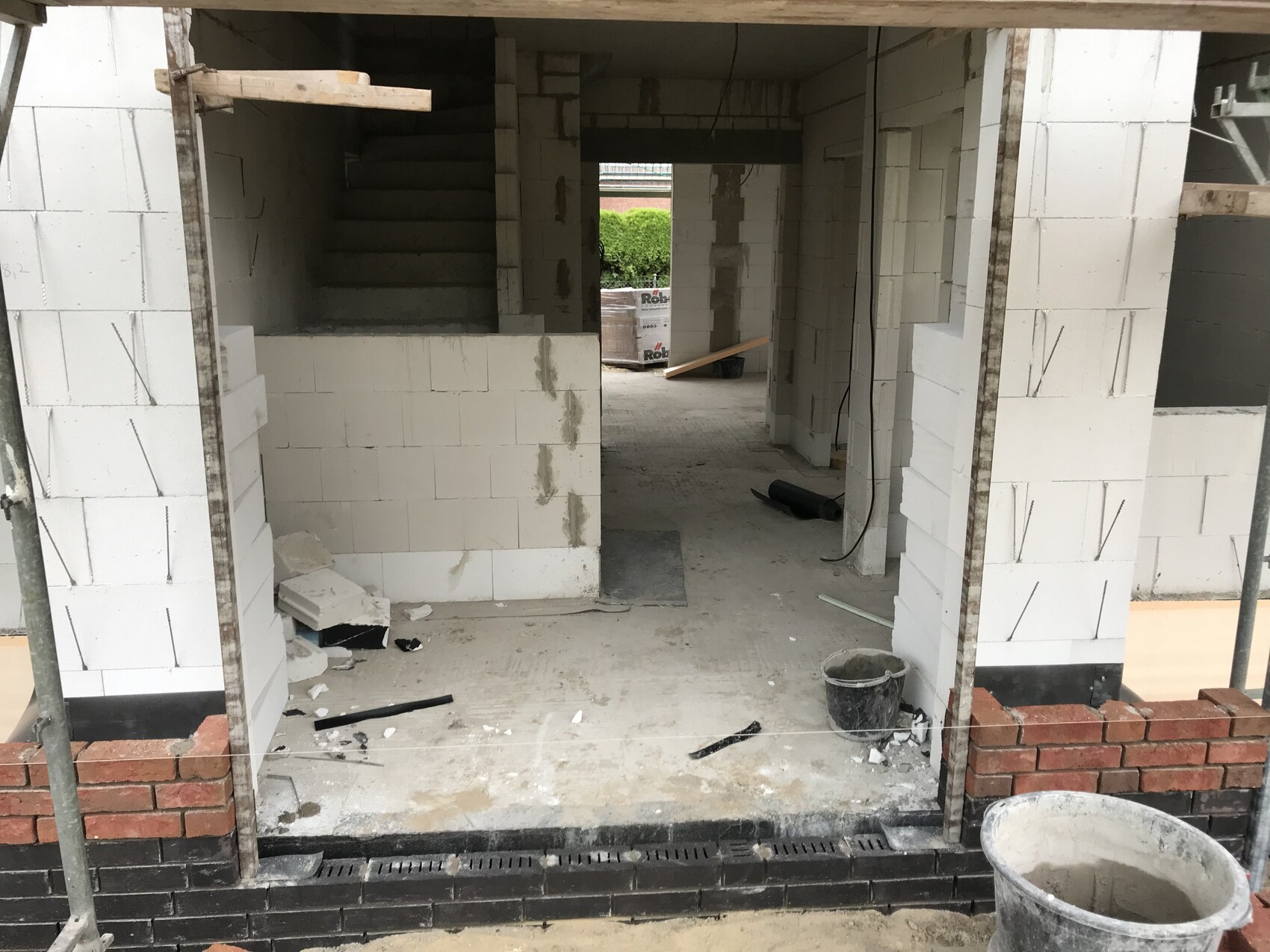

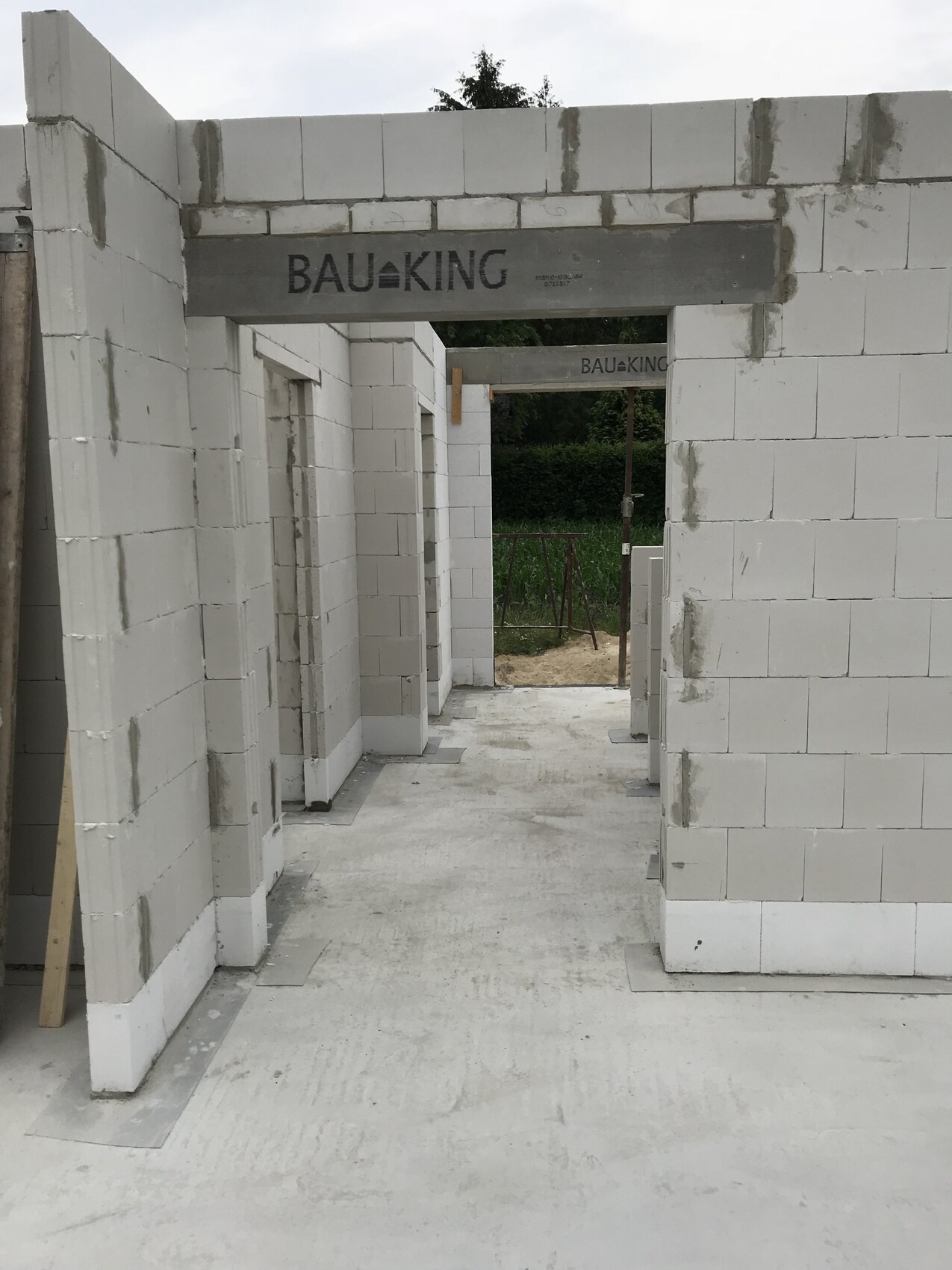

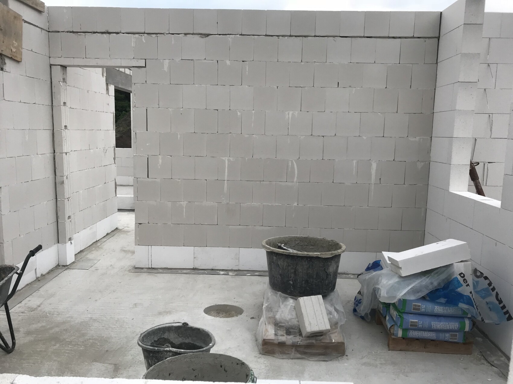

Der untere Stein von den Innenwänden ist auch jeweils Ytong.
Soll das heißen, die Innenwände haben eine Kimmsteinlage geringerer Dichteklasse als was darüber kommt ? ? ?
Dachte eigentlich dass das wegen des unterschiedlichen Setzverhaltens nicht unproblematisch ist. Aber ich mag mich täuschen.
Das wird hier auch des Öfteren diskutiert, daß dies beim Tapezieren um die Ecke besonderer Maßnahmen bedürfe und nicht ganz der Stein der Weisen sei.

Weiß mit Weiß sagt man nach, dass dies ginge.
Das war wohl eher ne Kalksandstein-Kimmlage.
