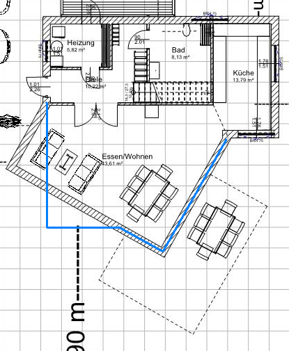

Gruselt es dich denn von den Raumanordnungen nur? Wegen dem Bad, Heizung oder wegen der eingebauten Schrägen? Die Küche kann man ja noch anders einordnen. Hab die Skizze nur auf die schnelle gemacht ohne die Küche noch zu verschieben, da ich mir mit den 45 Grad nicht sicher war. So war das doch gemeint mit den 45 Grad oder hab ich das falsch verstanden.

Danke für eure Hinweise. Im oberen Geschoss wird gewaschen, höchstwahrscheinlich in sagen wir einem Hauswirtschaftsraum/Abstellraum. Den würden wir ca. 8 m2 groß planen. an sich wäre uns nur das Waschen im oberen Geschoss wichtig. Einen einzelnen zusätzlichen Raum würden wir wenn es geht vermeiden. Daher die Kombination Waschen uns Abstellraum in einem.
Oder altanativ wird im oberen größeren Bad Gewaschen und der obere Abstellraum ca. 7m2 groß geplant. Eine der beiden Möglichkeiten müßte doch ganz gut sein oder? Trocknen übernimmt bis auf ein paar spezielle Dinge unser Trockner. Wenn doch mal eine kleinere Wäschespinne herlangen muss, dann würden wir die übergangsweise ins Bad bzw. in den Abstellraum (je nachdem wie wir es machen). Viel Wäsche zu trocknen haben wir aber wirklich nicht.
So ungefähr ja - allerdings ohne in den Vorgarten hineinzuknicken,
Grundriss eines Wohn- und Essbereichs mit Küche, Bad, Heizung; Treppenaufgang sichtbar.
und Du hast wohl auch eher etwa 30° genommen (was ja nicht schlimm ist, und durchaus hier besser passen kann)
