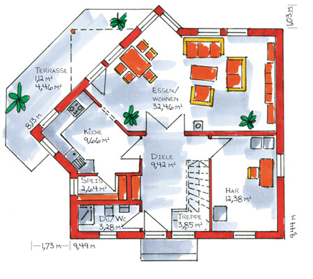

Manche bauen sich ja die die WZ-Front übers Eck. Luxhaus hatte mal ein paar Entwürfe dazu mit dem Tango. Leider sind die Kataloge fast alle aus dem Netz verschwunden. Ich hab noch einen zu Hause. Einmal spiegeln und es passt. Ich find das gar nicht so schlecht.
Detaillierter Grundriss eines Hauses mit Küche, Essbereich, Wohnzimmer, Terrasse und Treppe.
Im Grundriss des "sonstigen" Hauses um 45° verdrehte Wohnzimmer waren zur selben Zeit modern wie brombeerfarbene Zweireiher mit Schulterpolstern - ehrlich gesagt, vermisse ich beides nicht

Im Grundriss des "sonstigen" Hauses um 45° verdrehte Wohnzimmer waren zur selben Zeit modern wie brombeerfarbene Zweireiher mit Schulterpolstern.
Naja, meinen Grundriss würde sicher zu allerletzt nach der Mode ausrichten. In diesem Fall fände ich es nur passend, weil die Terrasse mit 99% Wahrscheinlichkeit im Süd-Osten landet.
Ab davon würde ich immer versuchen, dass die Terrasse so wenig wie möglich an die Straße grenzt oder deren Lärm ungehindert darauf purzelt. Also allein im Süden ist schon sehr bedenklich. Da brauchts schon nen ganz schönen Wald, damit es dahinter kuschelig wird.

Tja, wenn dahinter nicht dann das nächste Feld mit weiteren 50 Autos usw. erschlossen wird... Also mich würden auch die Fußgänger nerven, die auf meinen Kaffeetisch schauen. Und spielende Kinder auf der Straße sind zwar nett, aber es ist auch schön, wenn man mal Ruhe hat.
Diese Mode war damals allerdings ziemlich ansteckend, die Fertighausbauer haben da auf breiter Front mitgemacht, waren sogar Impulsgeber damit.
Das ist allerdings ein großer Pluspunkt dieser Variante: daß man damit die Terrasse auch um einen "halben Himmelsrichtungs-Schritt" aus der Firstrichtung / Hausachse drehen kann.
