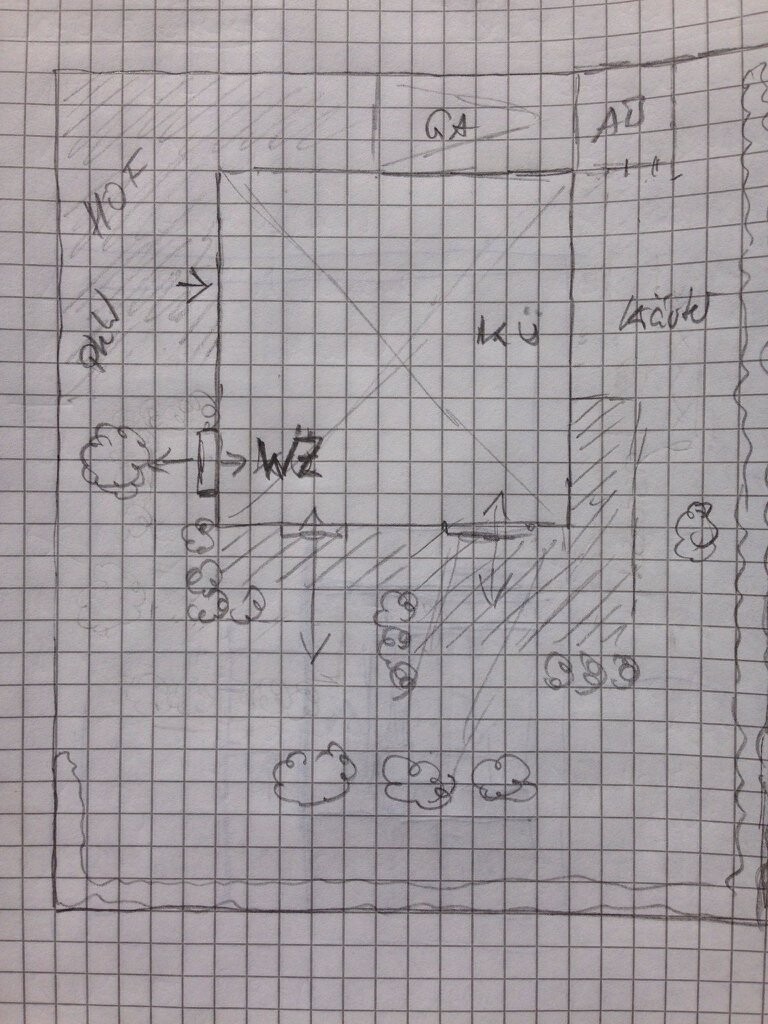

Handgezeichnete Grundriss-Skizze eines Hauses mit Innenwänden und Außenbereich
Oder so. Hier ist die Haupt-Terrasse näher an der Küche.
Pfeile zeigen mögliche Sichtachsen an.
Für den abendlichen Sundowner legt man sich eh meist eine zusätzliche Sitzfläche in einer anderen Ecke des Gartens zu, von der aus man sein Haus sehen kann
