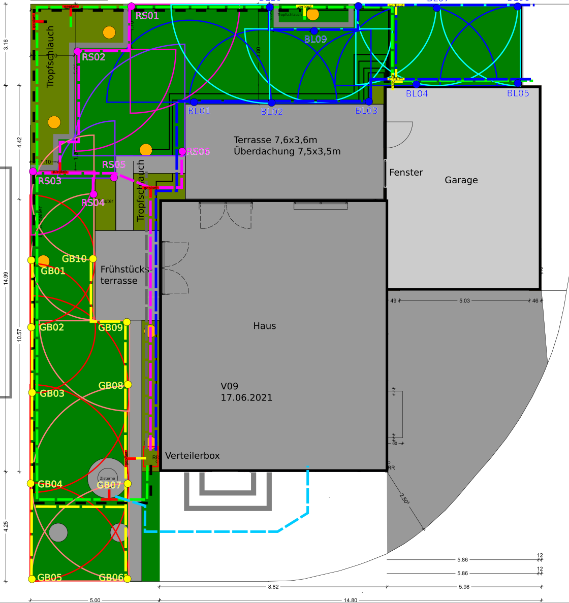

Inzwischen liegen ein paar DN32-Rohr im Garten. Humus ist immer noch nicht verteilt, wird aber demnächst erledigt. Es gab es paar Änderungen. Und inzwischen habe ich mich doch mal an die Planung der Regner gemacht. Vielleicht hat ja jemand die Muse sich, die Sache anzuschauen und kommentieren. An dich denke ich speziell @rick2018

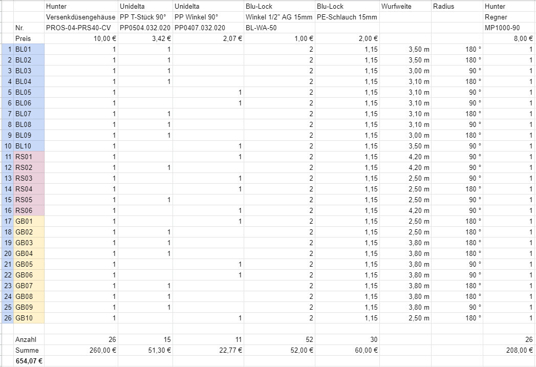

Die von dir vorgeschlagenen "MONTAGEEINHEIT FÜR HUNTER MP-ROTATOR, 32 MM (1") PLUG&Rechtsanwältin EXPERT" erscheinen mir Preislich nicht so interessant. Wenn ich die Einzelkomponenten kaufe, kommt es günstiger:
Hunter PROS-04-PRS40-CV 10,00€
Unidelta (PP0504.032.020 ) PP-T-Stück 90° DN32 auf 1/2 3,50€
Blu-Lock Winkel 1/2" AG 15mm 2 Stück 2,00€
Blu-Lock PE-Schlauch 15mm 1m 2,00€
Gesamt 17,50€
Im Vergleich zu 32,45€ macht das bei 26 Stück schon einen Unterschied. Sofern ich nichts vergessen habe.
Nach meiner Überlegung, komme ich mit MP1000-90 Regner aus. Müsste von der Wurfweite und Radien passen.
Wie müssen die Gewinde der PE-Rohre und vom Regnergehäuse abgedichtet werden? Mit Teflon oder Gewindedichtband?
Gibt es sonst noch Einwände gegen meine Planung?

Die Preise, vor allem für fertige Sets, sind explodiert. Habe gerade in einer Installation ebenfalls Einzelkomponeten eingesetzt.

So habe es mir mal kurz anschauen können. Die Regnerüberdeckung passt.
Was ist mit dem Grünstreifen am Eingang?
Was ich jetzt nicht genau gesehen habe ist, aus wie vielen Kreise die Tröpfchenbewässerung besteht.
Ist nicht alles ein Kreis oder? Tropfrohr würde ich auch immer doppelt legen. Sprich vor und hinter der Hecke -> bessere Verteilung und kürzere Laufzeit.
Dadurch verdoppeln sich auch die Leitungslängen.

Du meinst unterhalb vom Haus? Das ist nicht der Eingang. Aber hier ist noch vieles unklar und wird auch noch nicht so schnell gemacht. Aber da die Verteilerbox links unten am Haus hinkommt, kann man da noch einfach einen weiteren Kreis installieren.

Es gibt bisher 2 Kreise für Tropfrohre. Also die Anbindungen in DN32. Schwarz und grau. Direkt links neben dem Haus ist der graue. Und dann ganz links und oben ist der schwarze.
