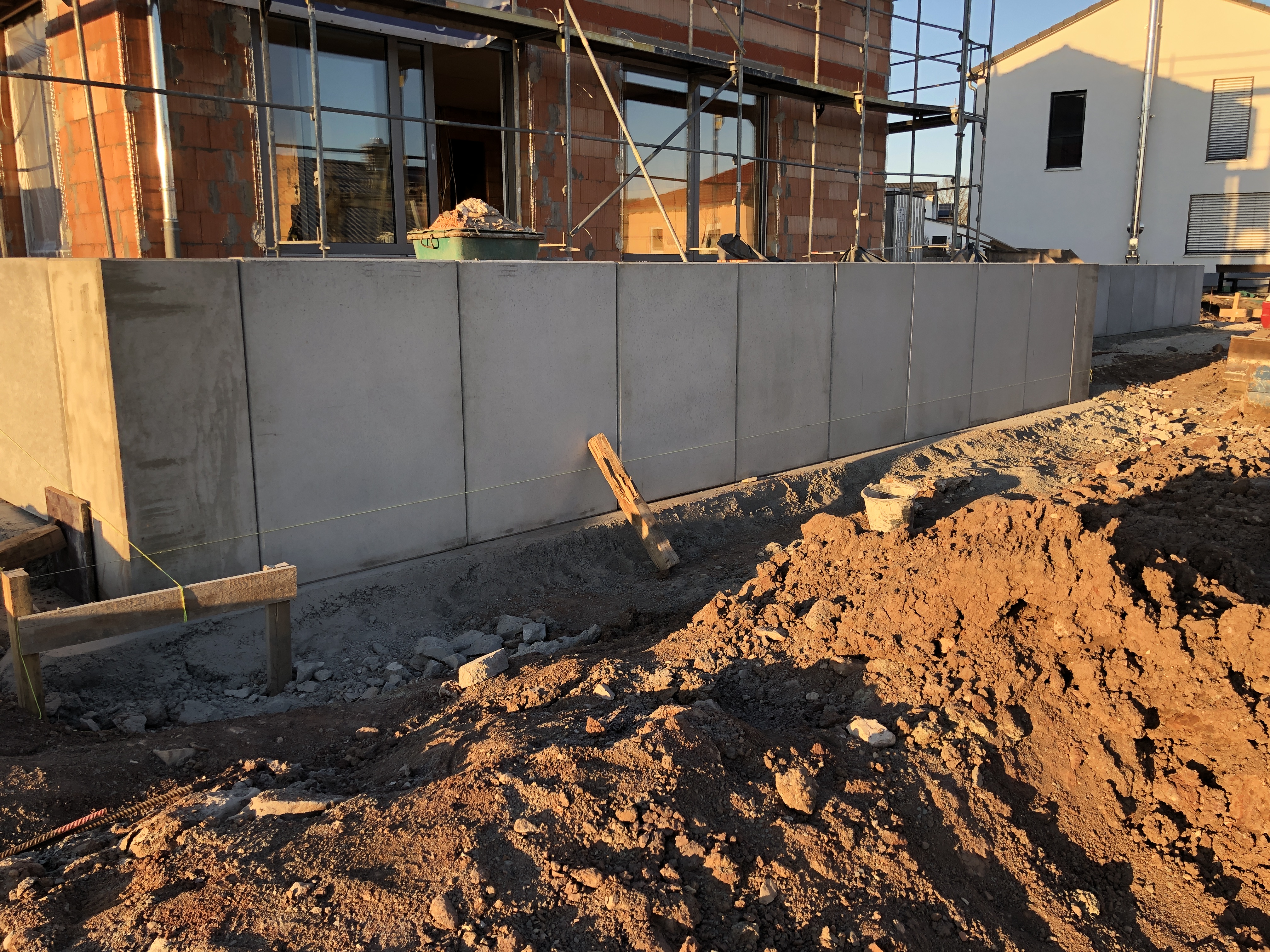

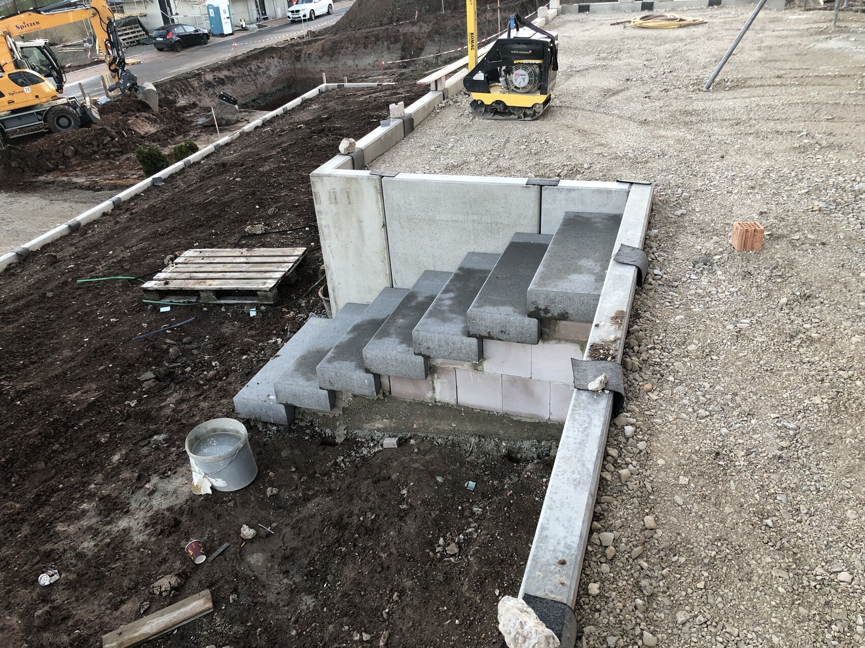

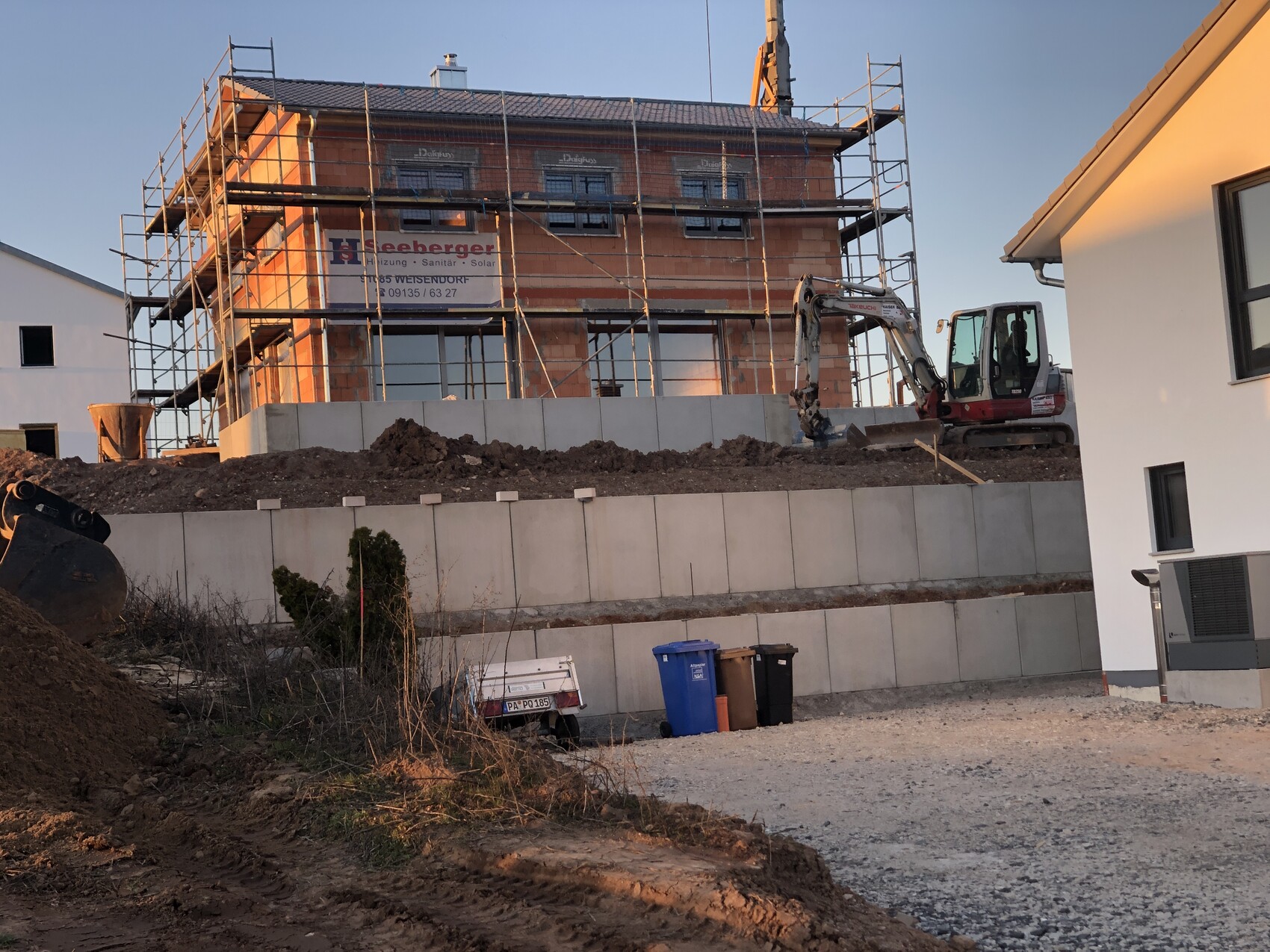

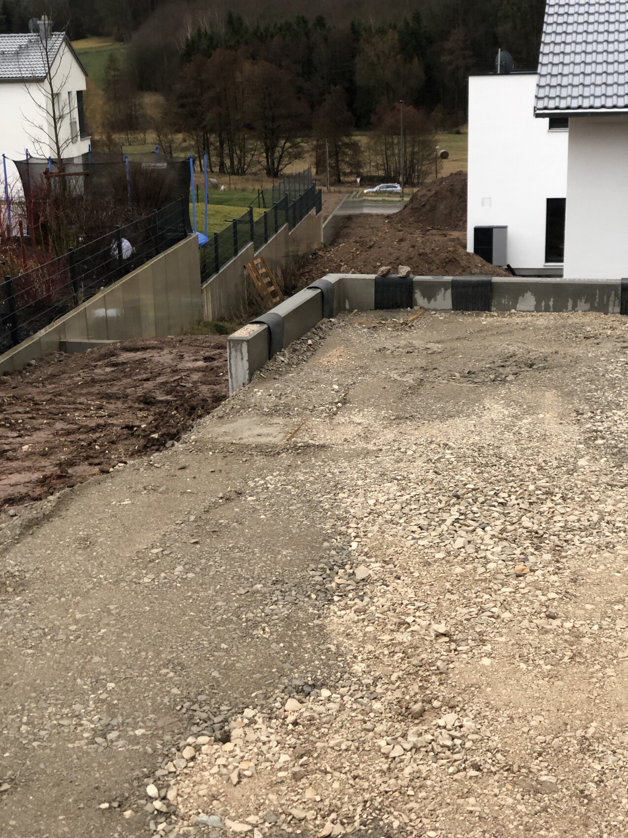

So in etwa @11ant ? Von der L-Stein-Ecke auf dem ersten Bild bis zur Straße oben sind es 3,05m. Wir sind mit der linken hinteren Ecke (wenn man von unten hoch schaut) des Hause noch ca. 50cm unter Straßenniveau

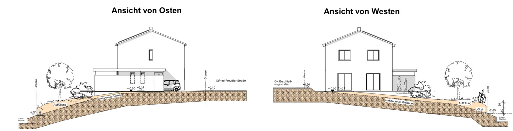

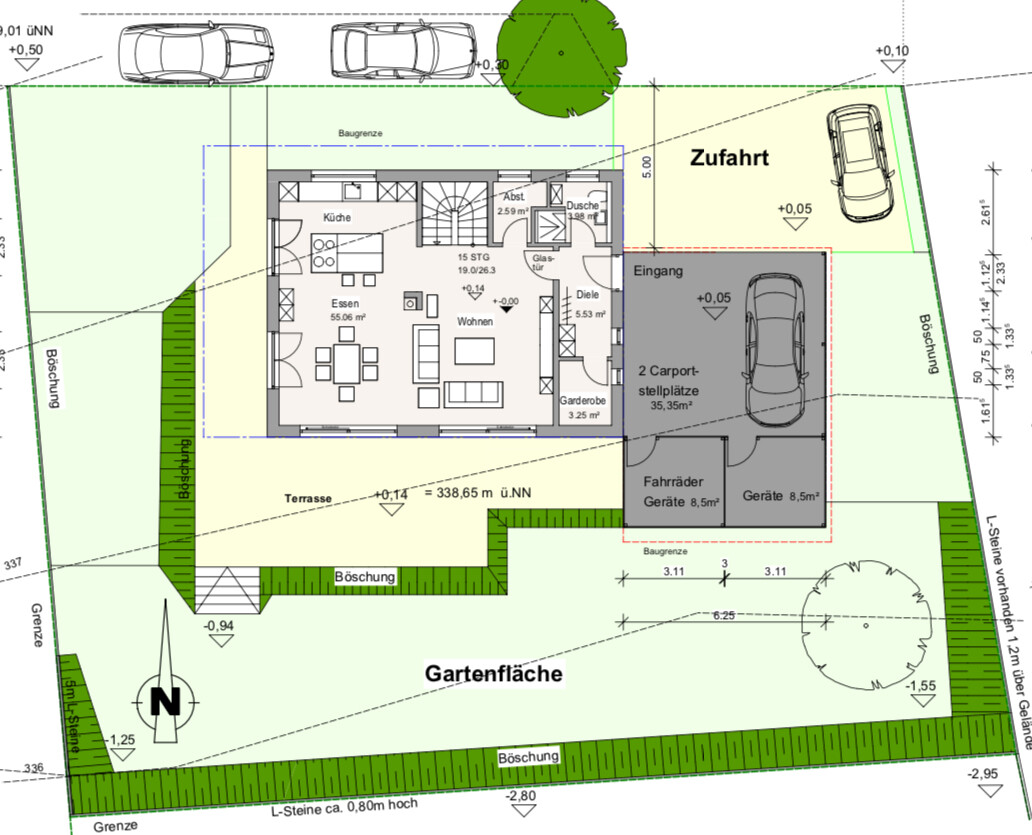

Danke, aber ich meinte: im Luftbild zu zeigen, wie viel Gartenfläche dafür draufgeht, Geländemodellierungen abzuböschen bzw. zu -Treppen. 1:1,5 heißt ja: ein Meter Höhenkorrektur erfordern einen anderthalb Meter breiten Streifen nur für die Böschung; da ist die Drainage, die dann vor der Grenze noch geregelt sein will, noch nicht inklusive. Das ist ja nicht nur Geld, was das kostet - die Höhenmodellierung knabbert ja auch Fläche weg.

Irgendwie ist fast alles geböscht, außer 4-6m Grasfläche und sogar die hat 20-30cm Gefälle auf den 4-6m
