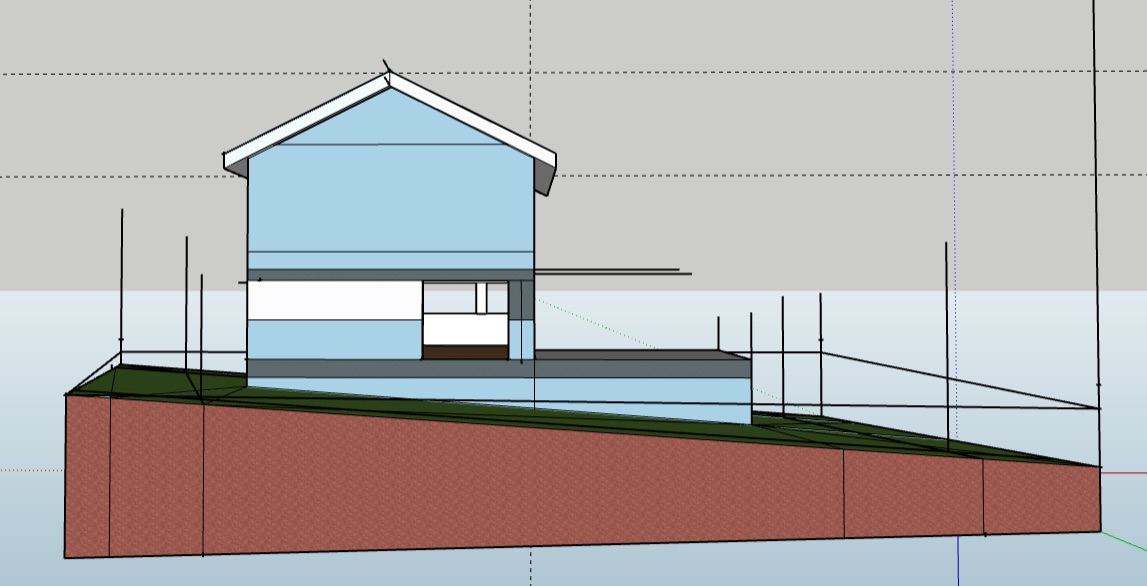

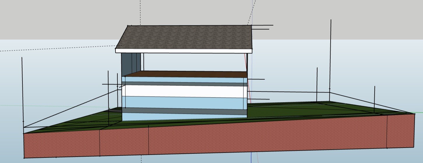

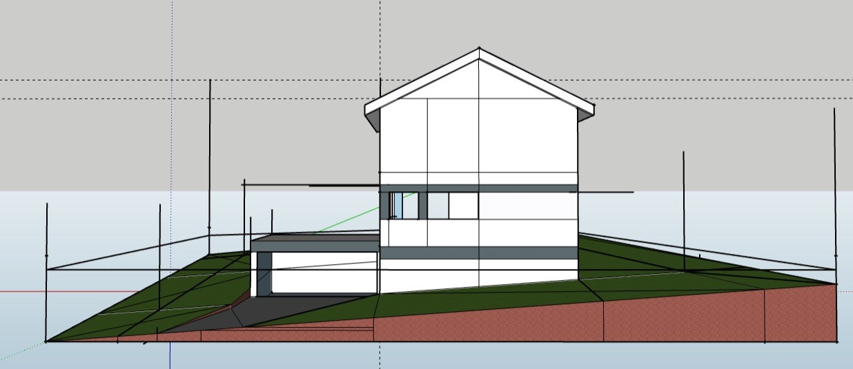

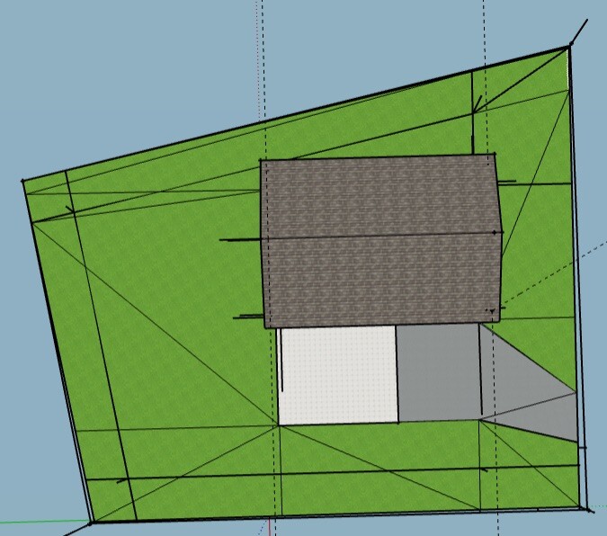

Der Mann im Hause hat sich mal in 3D ausgetobt zur Veranschaulichung der Geländesituation mit unserer Vorstellung.
Ich könnte mich damit zufriedengeben, wenn wir von der Terrasse 1,5 m via Treppe runter in den Nord-West-Garten gehen. Somit müsste nur das Dreieck zwischen Terrasse (6m lang) und entlang der Bebauungsgrenze (Max. 7m) im Nord-West-Garten angeglichen werden. Talseitig käme man dann auf eine "Aufschüttung" (die Definition für die Aufschüttung habe ich noch nicht gefunden) von 20-50 cm, da die 209er Höhenlinie ja schräg verläuft. Die 50 cm laufen sich über die verbliebenen 2,5 m, meines Erachtens, problemlos aus und Hang würde ich den Ausgleich dann Nichtmal nennen.
Straßenseitig würden wir das Gelände, bis auf die Zufahrt der Garage und den Nord-östlichen Eingangsbereich auf Bezugshöhe 210,5 so belassen. Um eine Treppe mit mindestens 7 Stufen zur Haustür, kämen wir dann aber wohl nicht drumrum.
Bis zur Hausecke wäre die Garagenzufahrt Nichtmal abschüssig. Erst aber der Hausecke müsste man 30 cm Gefälle einrichten, damit man auf ein lichtes Maß von 2,3m in der Garage kommt. Wir könnten sogar mit Türen statt Toren leben, so dass notfalls auch 2m lichtes Maß aureichen würden.
Wir kommen leider egal wie wir die Planung anfangen, immer wieder auf diese Variante zurück.
Nehmen daher liebend gerne Vorschläge der Mitdenkenden an ...

danke für die Bilder. Auf den Skizzen sieht es weniger wild aus, als in echt :-O.
Komischerweise kann ich mich voll abstrakt besser orientieren als halb abstrakt. Was ich aber wohl dennoch eindeutig erkennen kann, ist: mit einer Dir genehmen Erdgeschoßhöhe (auch wenn die dann wohl über dem von mir vorgeschlagenen Level liegt) scheint eine Garage über die man drüberschauen kann in der gewünschten Position machbar. Wo liegt beim Mann im Haus denn die "tatsächliche" Firsthöhe dieser Simulation ?
