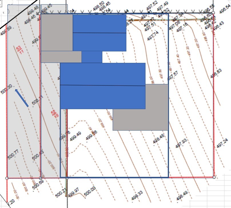

Ich habe mal meine Variante etwas modifiziert.
Garage / Abstellraum 9*6m
Haus 14*7,5m
EG obere Hälfte und Garage auf 499m Splitt-Level untere Hälfte auf 498,10m. EG mit Gästezimmer, WC mit Dusche, HAR (oben) und Allraum (unten)
OG auf 502 m (2 KZ, Bad, Schlafzimmer Hauswirtschaftsraum)
Satteldach ca. 30 Grad
Das schmale Haus damit man recht hohe Wände in der 2. Etage hat. (8m ist bei Satteldach recht knapp).
Verbindung Garage / Haus mit Glasdach oder Windfang Teilmassiv?
Straßenhöhe und Reverenz für die Gebäudehöhe unbekannt!
Topografische Karte mit Höhenlinien; roter Rand, blau/graue Rechtecke überlagern einen Plan.
Das funktioniert mit minimalen Geländemodellierung ohne Keller.

Danke für deine Variante, das sieht interessant aus. Mit dem Split-Level meinst du, dass zwischen Allraum und dem oberen Teil eine Treppe oder ein Aufgang (ca. H=90cm) ist?
Warum bekommt man durch das schmale Haus höhere Wände?

24.01.23 11:01
wer
Weil das Dach nicht so hoch wird, können die Wände höher werden.
Du kannst natuerlich auch einfach ein Flachdach machen oder ein Andere Hausform. Das war nur so eine Idee.
