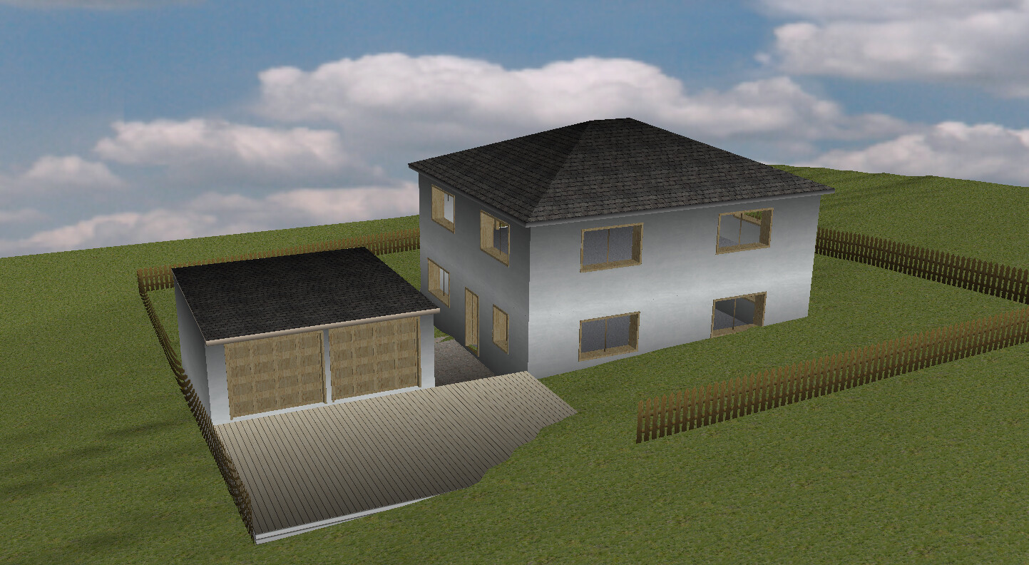

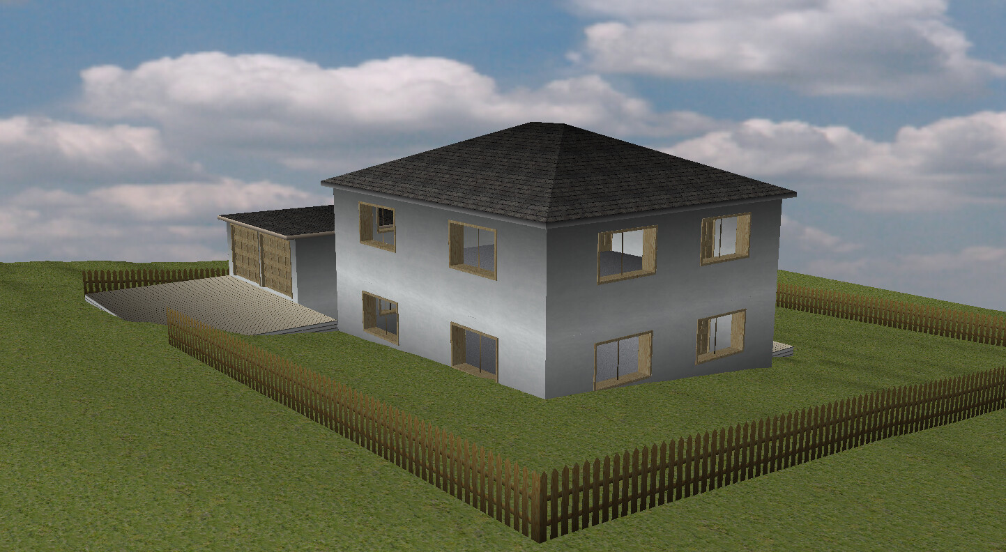

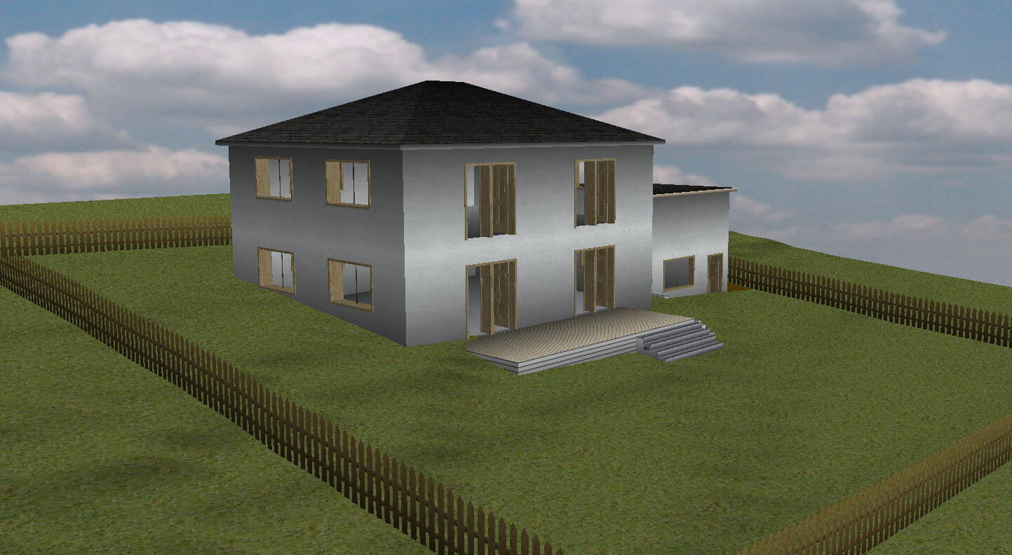

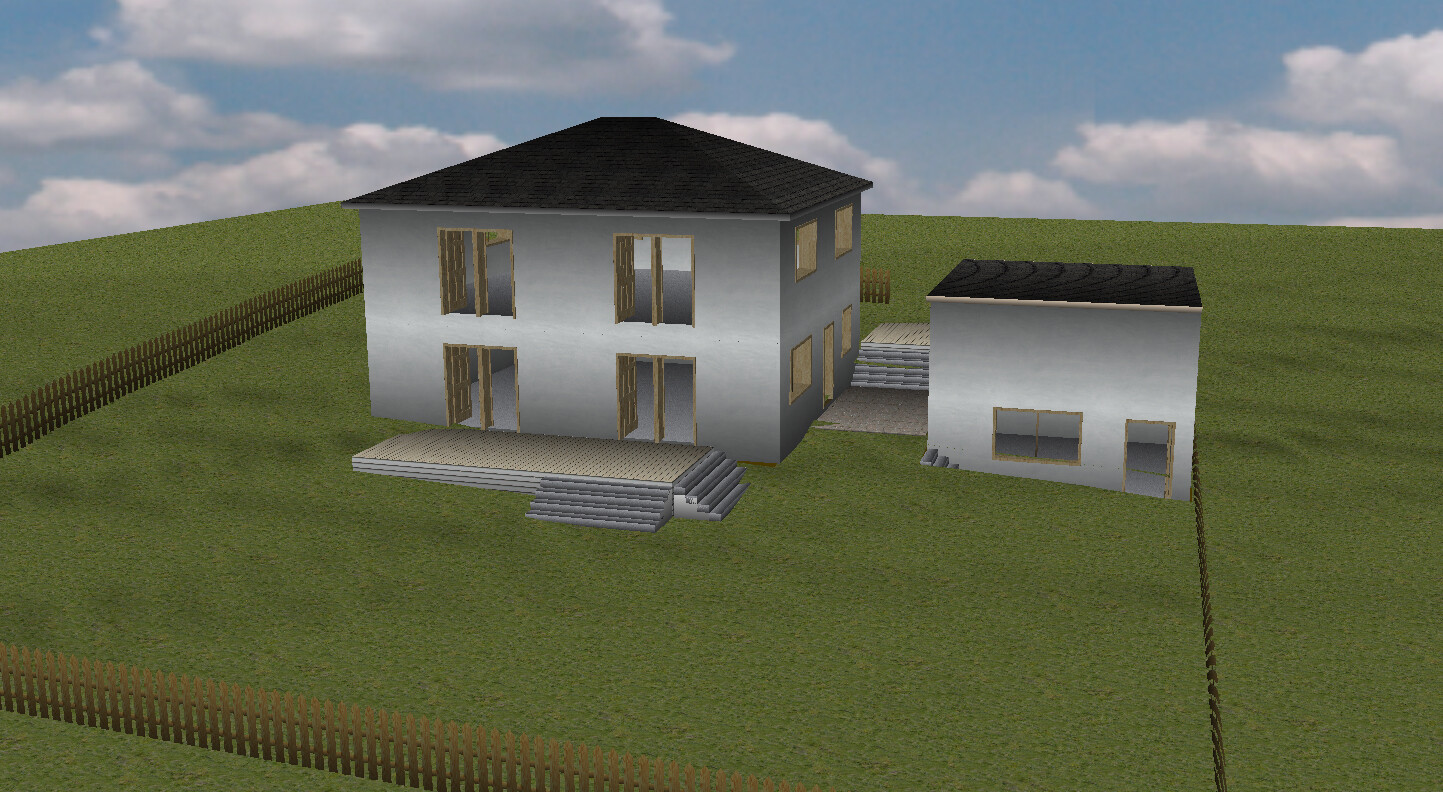

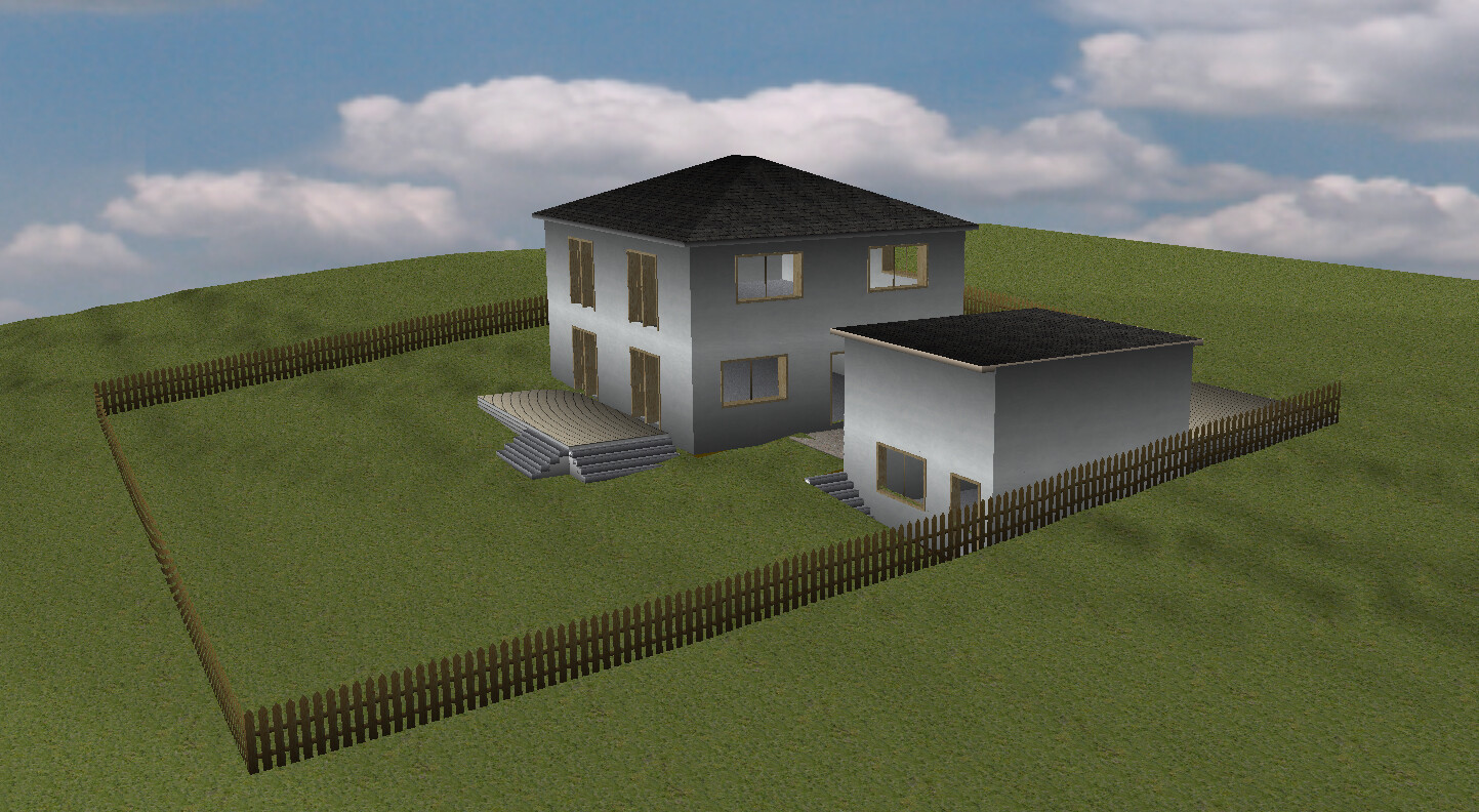

K a t j a21.01.23 11:33
Hier mal die Höhenlagen skizziert. Für das Haus sehe ich meist weniger Probleme. Die Hangseite verschwindet etwas im Boden - so what? Es ist trotzdem noch genug Höhe für Fenster und irgendwo muss ja der Technikraum hin.
Schwierig werden imho die Stellplätze. Da kann man schlecht ne Treppe runter fahren. Hier könnte ich mir noch eher sowas wie einen "Keller" bzw. Geräte- oder Fahrradschuppen drunter vorstellen.

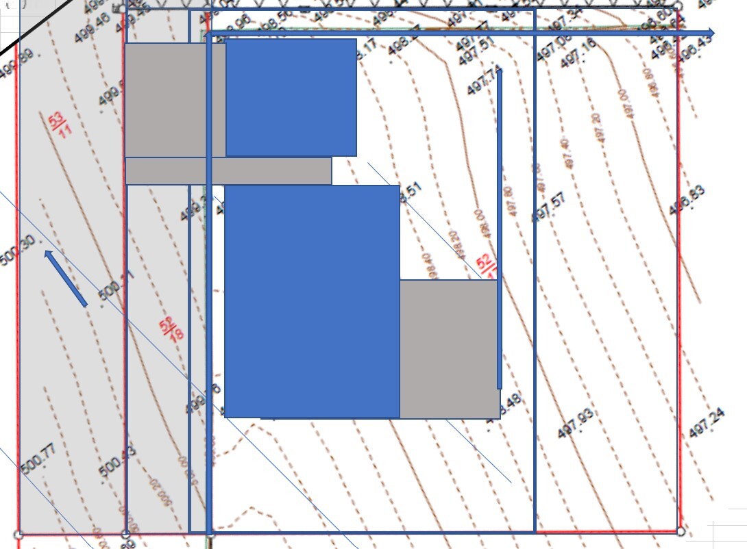

hanghaus202321.01.23 12:38
Wie sollte man mit dem Graben verfahren? Den Höhenlinien nach sollte der wie der blauer Pfeil verlaufen. Ich würde da keine Garage drauf stellen? Oder umleiten?

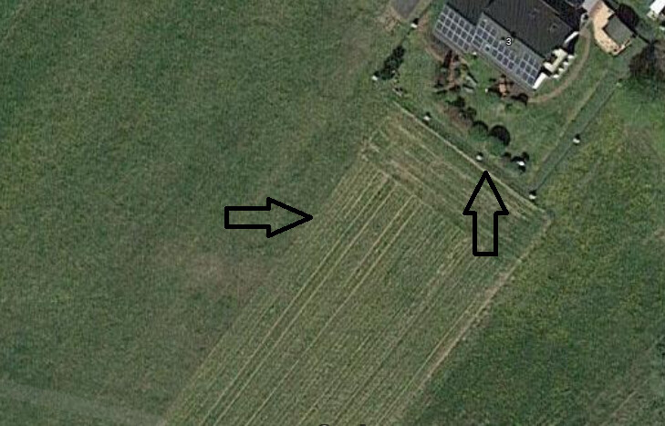

Ich denke die Gräben können wir ignorieren, diese haben nur einen landwirtschaftlichen Ursprung und können geschlossen werden. Wer die Arbeitsweise eines Pfluges kennt, der weiß dass an den Rändern eines Feldes ein kleiner Graben entsteht (siehe Bild)
viele Grüße
