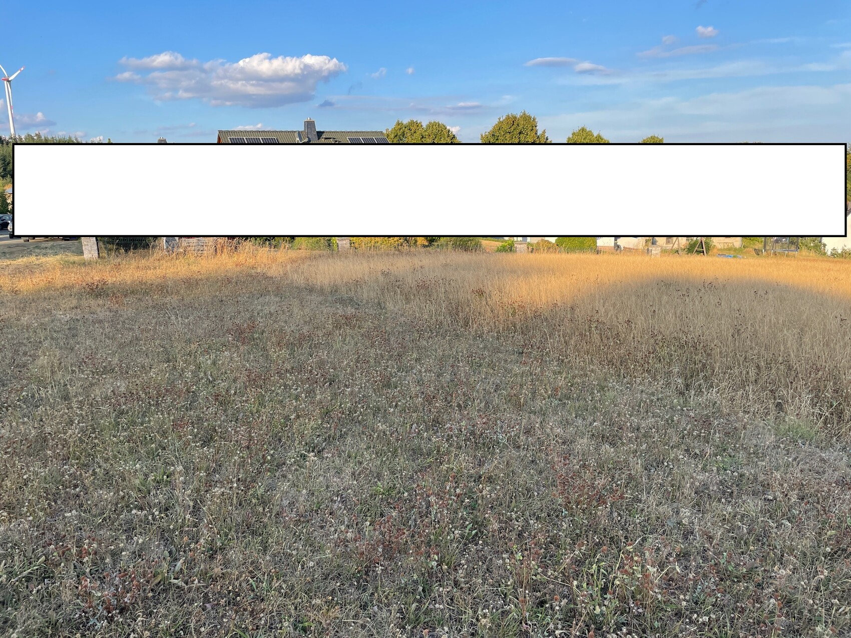

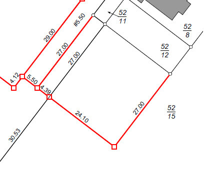

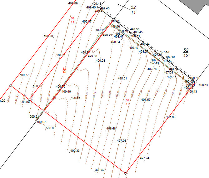

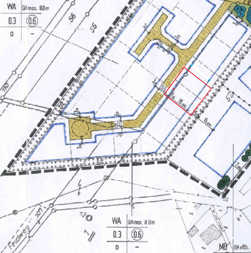

Hallo zusammen, anbei findet ihr die angefragten Infos. Ich hoffe, sie helfen bei der Einschätzung. Es ist immer wieder interessant, wie man sich verschätzt. Auf den Bildern und auch in Realität wirkt der Hang flacher als 4m in der Diagonalen.
Baustellen-Grundriss: gelber Wegverlauf innerhalb blauer Begrenzung, rotes Rechteck markiert.
Grundstücksplan mit rotem Umriss und Abmessungen, Planzeichnung

Topografische Planzeichnung: rote Umrandung, braune Höhenlinien und grüne Linie.

hanghaus2023
20.01.23 20:32
Danke für die Unterlagen. Einen Bezugspunkt für die Gebäudehöhe gibt es nicht?
Da bin ich mal gespannt auf den Entwurf vom Architekten.
Dachshund90
20.01.23 23:57
Den Bezugspunkt versuche ich aktuell genau zu klären… die Aussage der Nachbarn ist nur „orientiert an dem Mittel der ursprünglichen Hohenvermessung“
