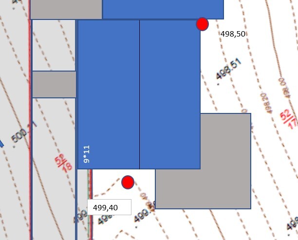

hanghaus2023 schrieb:
Hier kann man das gut sehen.
[ATTACH alt="vorgehen-fuer-efh-neubau-bei-vorhandenem-grundstueck-616537-1.jpg"]77924[/ATTACH]
Ich würde das EG auf 499 Fertigfußboden setzen. Das funktioniert dann auch recht gut mit der Garage im Norden.Ich sehe in der Diagnalen mindestens einen Meter, denke aber nicht, dass 10cm jetzt alles entscheiden sollten. Stimmt schon grundsätzlich, dass die Höhe auf der Diagonalen "nur" bei ca. 1m liegt 😉Ähnliche Themen
