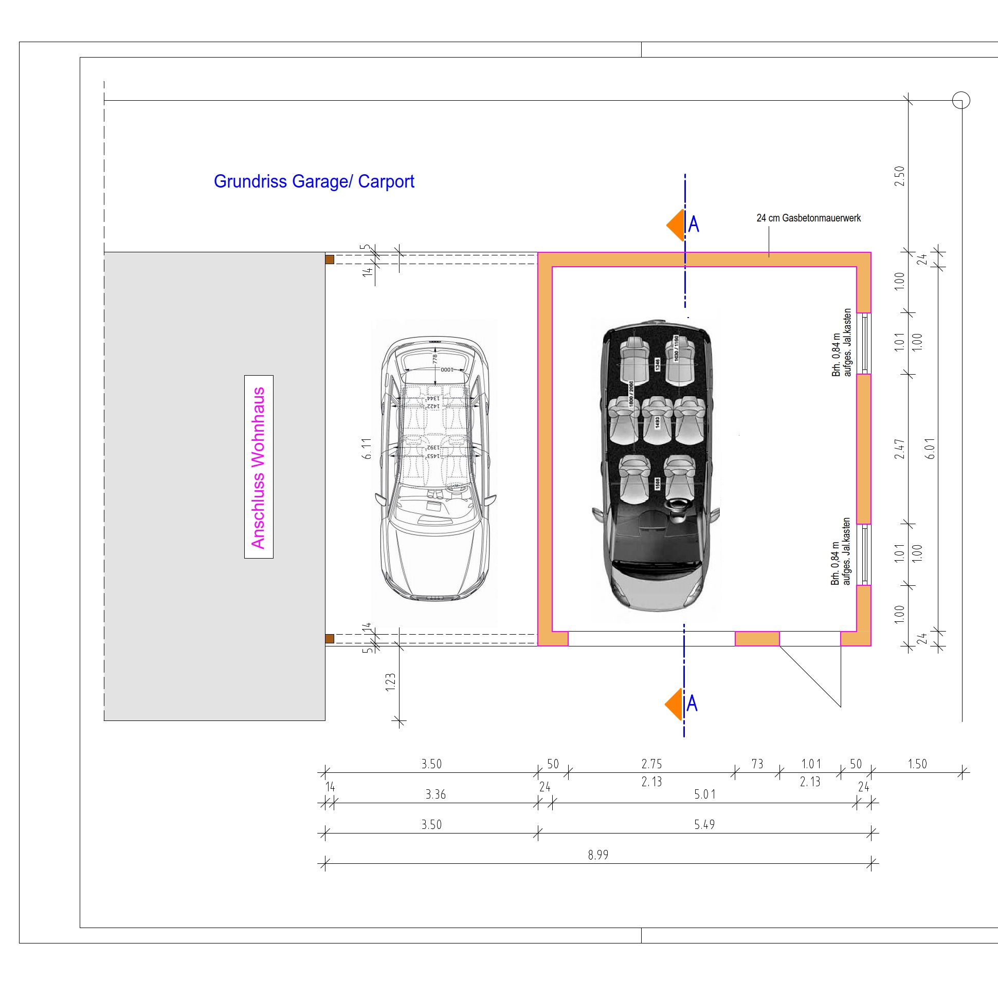

Unser Carport ist 3,50 Meter breit und meine Frau fährt einen A3...wenn auf beiden Seiten ein- bzw. ausgestiegen werden soll, halte ich es auch für das Mindestmaß...
Selbst da "haut" sie öfters die Tür an die Wand (links Haus, rechts Garage...). Habe jetzt dort schon einen Schutz angebracht...
Unsere Garage hat 5,50 Breite abzüglich der Wände bleiben dann ca. 5,00 Meter über...auch hier nimmt das Auto gute 3 Meter weg...daneben stehen dann noch 3 Fahrräder...Zum Einsteigen noch okay...der Lagerraum bietet sich da eher in der Tiefe an...
Also 2,50 Carport, aber auch 4,00 Meter Garage sehe ich kritisch an...Durch Abzug de Wände bleiben afaik nur 5,50 Meter Platz.
Grundriss Garage/Carport mit zwei Autos, Hausanschlussbereich und Maßlinien.

Mach doch nen Doppelcarport mit Platz für Zeug in einem Schuppen dahinter.

Skyfire schrieb:
Dann bleiben halt noch 2,50 Meter für den Carport
Meine Prophezeiung:
Du wirst Dich immer über die beengten Verhältnisse und das umständliche Ein- und Aussteigen ärgern.
29.08.18 17:44
Escroda schrieb:
Meine Prophezeiung:
So wird es sein, das unterstreiche ich voll und ganz.
Besser wäre eine gemeinsame Nutzung der vorhandenen Breite, in der Mitte ohne Begrenzung.
29.08.18 17:55
Skyfire schrieb:
Wir können nicht breiter bauen, wegen der Wärmepumpe und der Lüftungsanlage.
Und wo ragen die in die Breite dieses Ensembles hinein ?
Skyfire
04.09.18 13:37
Wir haben laut den Hausbauer auf der Seite zur Carport/Garage den Auslass der innenaufgestellten Luft-Wasser-Wärmepumpe und dort würde dann bis zu -10 Grad kalte Luft zirkulieren. Die müsste dort aber weg können um kein Kondenswasser und somit Schimmel an den Außenwänden zu riskieren
