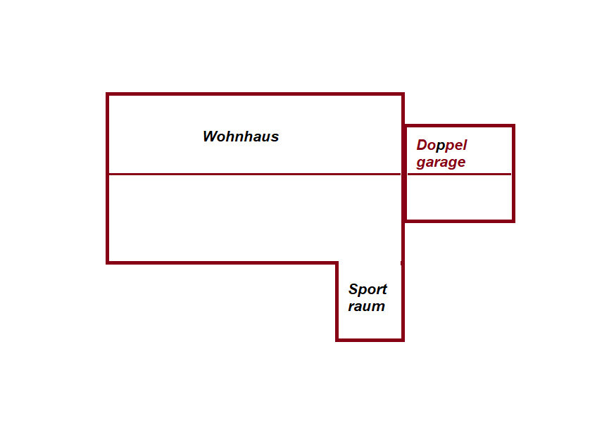

hanse987 schrieb:
Was du bei deiner DIY gedämmten Garage beachten solltest ist eine gute Lüftung. Beim Training wirst du viel Schwitzen und dies muss schnell raus. Wenn du nur teilweise heizt ist das Mauerwerk kalt und es kondensiert an der Decke und an den Wänden, was in einer Tropfsteinhöhle enden kann. In meinem Allzweckzimmer waren letztens die Fenster nach dem Training beschlagen.
Ich würde den Raum im Haus integrieren. Man sieht manchmal die Lösung dass das Satteldach einseitig etwas weiter runter gezogen wird und dort eine Terrasse gemacht wird. Anstatt der Terrasse machst du Wände und Fenster außen rum.
Die Idee mit der Trainingsraum find ich toll. Wenn ich viele Hausentwürfe frage ich mich oft: Haben die Leute keine Hobbys mehr die Platz brauchen?
Berechtigte Einwände. Vielen Dank!
Würde dann so aussehen in etwa, oder?
Wird nur interessant ob es bei einem zweistöckigen (Erdgeschoss und 1. OG) mit einem Satteldach nicht zu hoch wird? Müsste man mal aufzeichnen von der Seite oder vielleicht kann man das Dach im Sportraum dann steiler abfallen lassen als das normale Satteldach?
Danke noch einmal für die Inspirationen.
