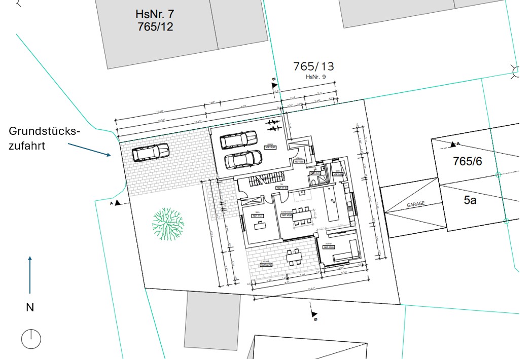

Bezüglich der Ausrichtung auf dem Grundstück, hilft das Bild weiter?
Lageplan: Hausgrundriss mit Zufahrt, zwei Parkplätzen, Garten und Nordausrichtung.
Da sind leider weder als Linien noch als Punkte Höhen angegeben.

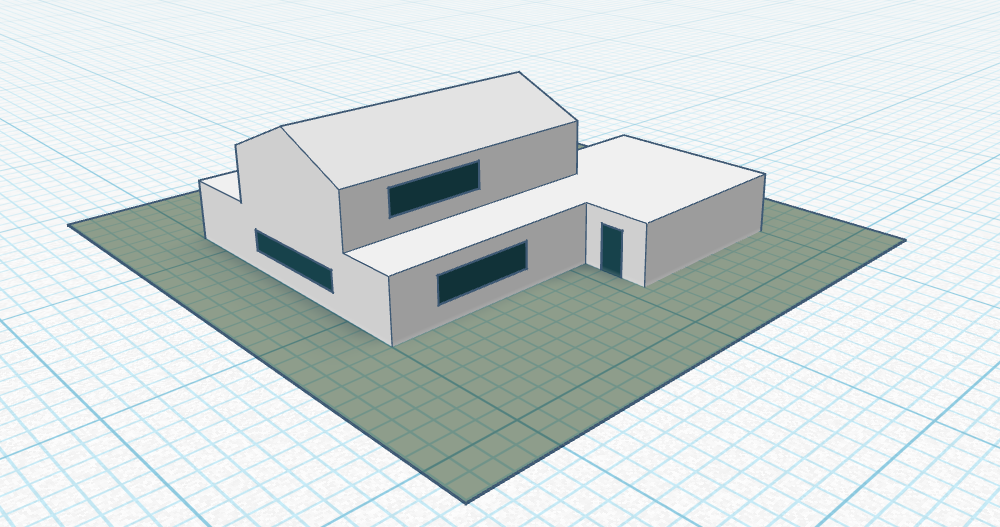

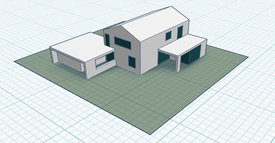

ich habe mal etwas gespielt. Mit etwas geschickter Fensterplatzierung könnte es ein nettes Häuschen werden.
Zum neugierigen Nachbarn hätte man nur das Küchenfenster. Das kleine Fenster über der Terrassenüberdachung gehört zu einem Kinderbad am Ende des Flurs.
3D-Modell eines modernen Hauses mit Garage und Carport auf grünem Grundstück.
Moderne weiße Villa mit Satteldach und seitlichem Flügel-Anbau auf grünem Grundstück
