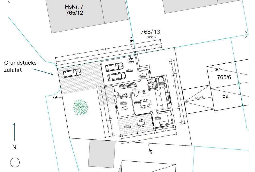

Entschuldigt bitte meine Verwirrung bzw. Unwissenheit bezüglich diverser Fachbegriffe.
@11ant
Du hast natürlich recht, hierbei würde es sich um einen Rohbau GU handeln. Das habe ich falsch beschrieben.
Und ja ggf. ist in der Planung bzw. im Ablauf was schief gelaufen.
Bezüglich der Ausrichtung auf dem Grundstück, hilft das Bild weiter?
Lageplan: Hausgrundriss mit Zufahrt, zwei Parkplätzen, Garten und Nordausrichtung.
derdietmar
02.07.25 11:59
mich finde den Grundriss grundsätzlich ok. Mit einigen Änderungen (siehe mein Post oben) sollte es dann passen.
Aber die Finanzierung ist unrealistisch. Baukosten von 3500 Euro pro Quadratmeter ergeben bereits 700000 Euro für das Gebäude ohne Keller. Und da fehlen dann noch viele Dinge, von Außenanlagen ganz zu schweigen.
Der Keller wird mit Aushub und Innenausbau sicher auch bei 70-100000 Euro liegen.

11ant02.07.25 12:07
Da sind leider weder als Linien noch als Punkte Höhen angegeben.

derdietmar
02.07.25 12:09
Die Garage könnte noch ein ganzes Stück (ca. 5m) nach vorne. Dann ergibt sich hinten Platz für den vergrößerten Anbau.

hanse987
02.07.25 12:30
Bin jetzt nicht so im Thema, aber darf man in Bayern mit der Terrasse so nah an die Grundstücksgrenze? Vor allem soll ja die Terrasse auch überdacht werden.

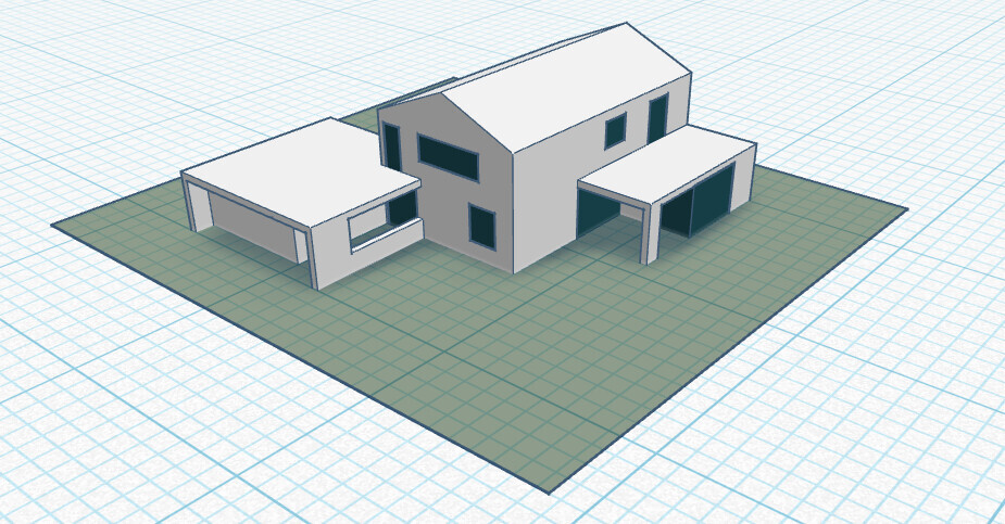

derdietmar
02.07.25 13:44
ich habe mal etwas gespielt. Mit etwas geschickter Fensterplatzierung könnte es ein nettes Häuschen werden.
Zum neugierigen Nachbarn hätte man nur das Küchenfenster. Das kleine Fenster über der Terrassenüberdachung gehört zu einem Kinderbad am Ende des Flurs.
3D-Modell eines modernen Hauses mit Garage und Carport auf grünem Grundstück.
Moderne weiße Villa mit Satteldach und seitlichem Flügel-Anbau auf grünem Grundstück
