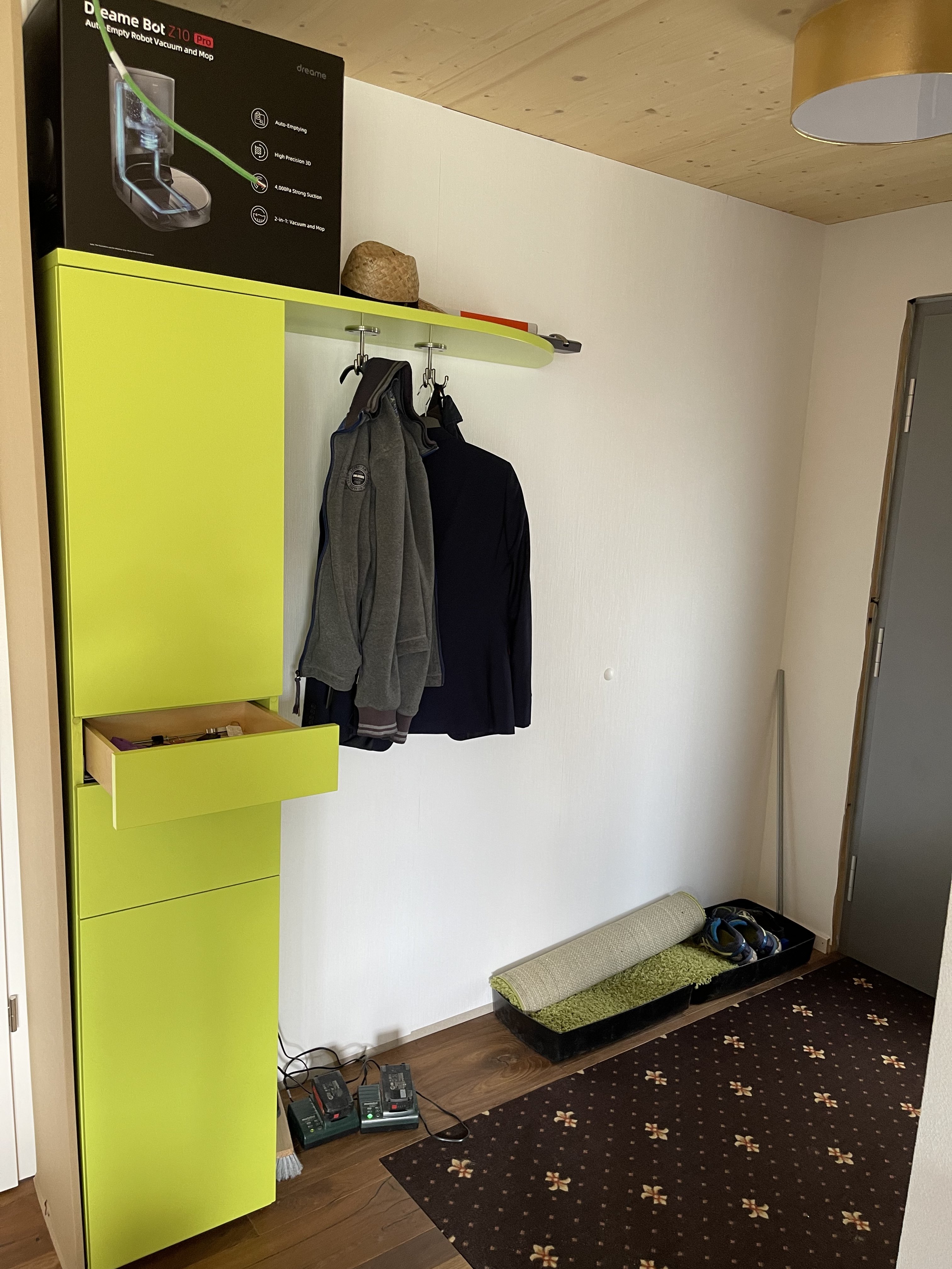

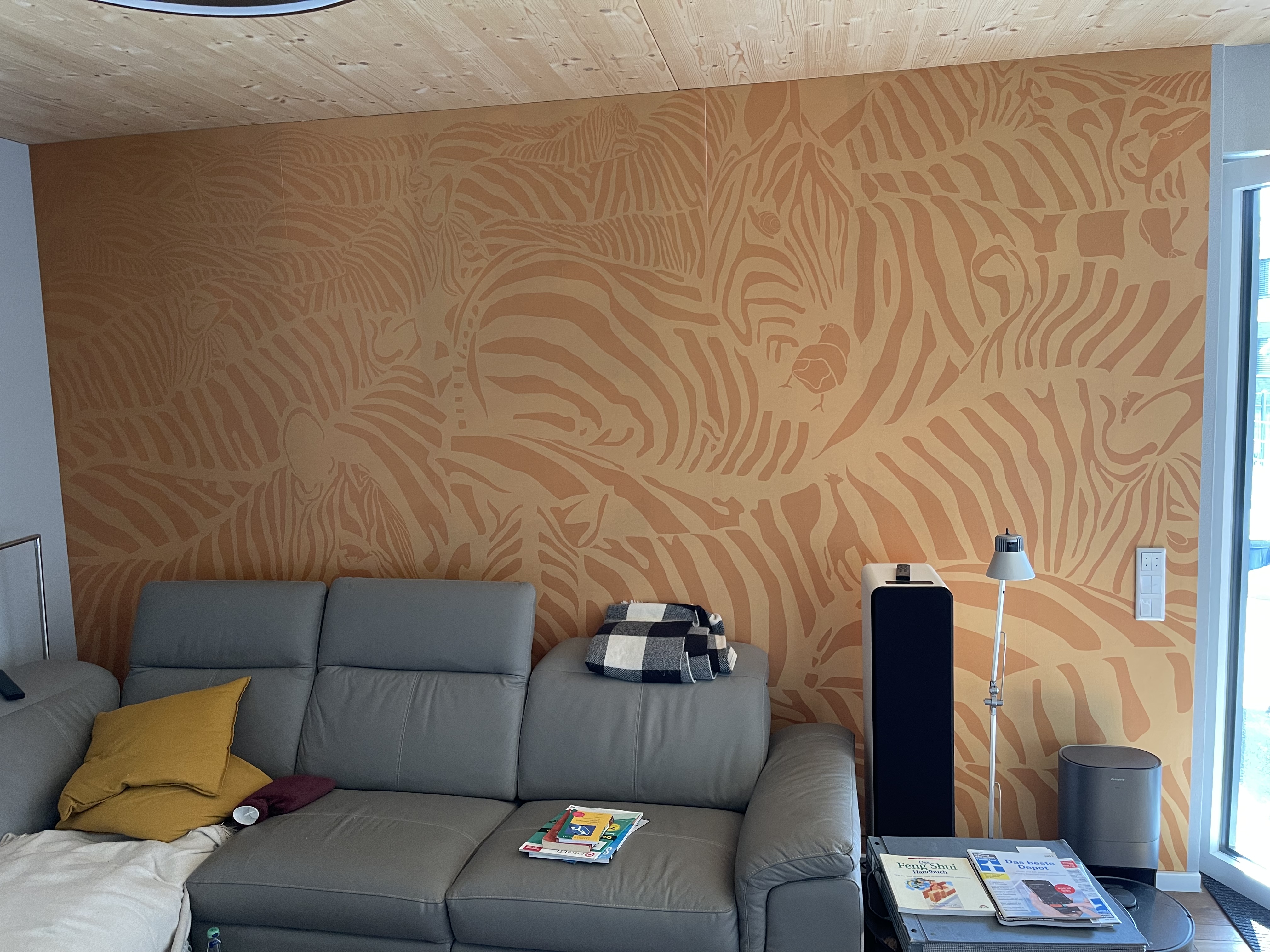

...magst Du ein bisschen von Deinen Erfahrungen mit der Wandheizung berichten? Wieviel Fläche hast Du da im Vergleich zur Wohnfläche/ zum umbauten Raum?

Die Wände sind ca. 3 bzw. 4m lang und 2.55 hoch bei ca. 65m Gesamtwohnfläche. Bad hat Fliesen und Fußbodenheizung und ist gut 9m2 gross
