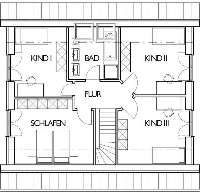

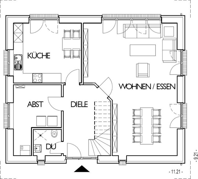

Wir bauen auch grad ein Satteldach Haus mit 150m2. Haben zwar ne offene Küche gewählt , aber der Rest ist mit 4 gut proportionierten Zimmern ok. Eins davon nutzen wir als Arbeits und Gästezimmer. Im Spitzboden ist dann mein Hobbyraum bzw Arbeitszimmer falls Kind 3 doch noch kommt. Da im EG die Tür zur Küche wegfällt haben wir Platz für größere Garderobe und das Gästebad mit Dusche ist klein aber ok. Ich glaube bei uns sind deutlich geringere Verkehrsflächen
Grundriss Erdgeschoss: Küche, Abstellraum, Diele, Dusche, Wohnen/Essen, Treppe.
Grundriss des Obergeschosses: Flur, Bad, Treppenhaus, Schlafen und drei Kinderzimmern.
Auf jeden Fall solltet ihr auch überlegen wozu ein Esstisch nur 6 Plätze hat. Wir planen Platz für gut 10 Personen, denn im Alltag werdet ihr in der Küche essen und wenn mal Besuch von einer 2. Familie kommt seid ihr ja eher 8-9Personen. Dann muss die Schwiegermutter aber zu Haus bleiben
