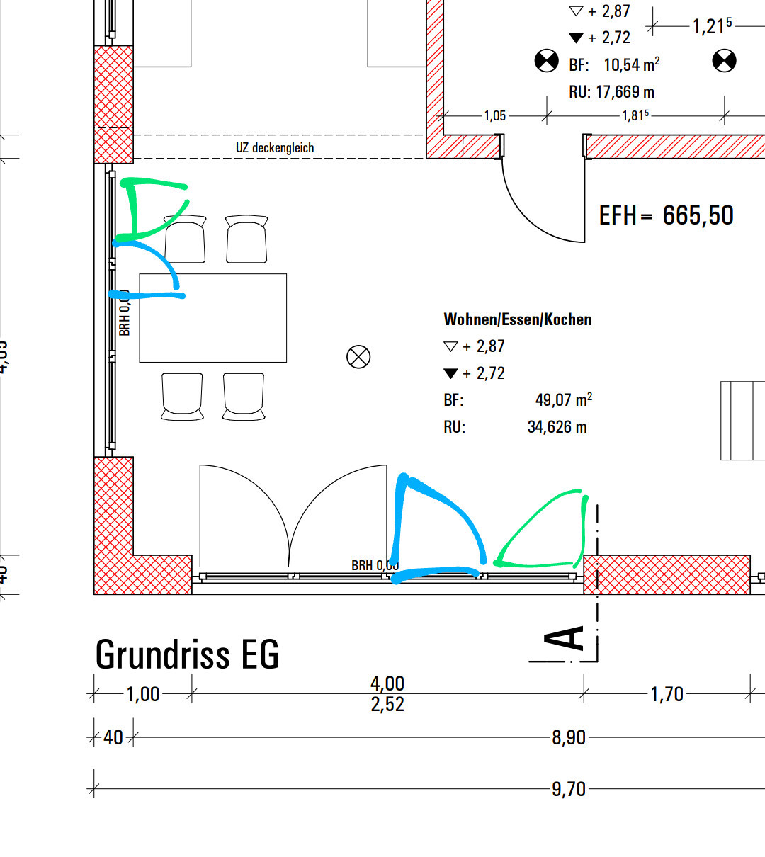

Warum keine Schiebetüren zur Terrasse hin? Dann kann auch ein Esstisch recht nah am Fenster stehen.
Bisher habe ich Schiebetüren unter "teuer und hakelig" abgespeichert aber das ist auf jeden Fall eine Überlegung wert. Mit welchen Aufpreis wäre denn bei sowas etwa zu rechnen?
Die Südtür planrechts zu verschieben sollte kein Problem sein und klingt auf jeden Fall sinnvoll. Egal wo genau dann der Tisch hinkommt. Dann ergibt sich die Möglichkeit den Tisch tendenziell nach planlinks unten zu schieben und planoben an der Küche die Terrassentür zu machen, entweder normal oder als Schiebetür. Ich muss mal heute Abend unseren Tisch ausmessen

Recht nah hieße dann aber trotzdem ca. 80 - 100 cm in der Praxis? Dafür muss der Tisch weiter in die Raummitte und "verdeckt" dann die Terrassentür im Süden
Nun ja, man muss ja noch am Tisch sitzen und den Stuhl auch zurück schieben können. Je nach Größe des Tischs würde doch sicher ein Teil der Terrassentür frei bleiben. Im Sommer bei geöffneten Schiebtüren wäre das dann auch ein bisschen wie Essen im Freien :)
Edit: im Süden wäre dann doch keine Terrasse mehr, oder? Notfalls dort auch Schiebetüren einbauen.

Ja genau, im Süden wäre dann nur noch eine Treppe auf den Rasen. Je weiter planrechts, desto niedriger wird die Treppe (was auch ein gutes Argument zum verschieben ist).
Für zwei Terrassen sehe ich keinen Bedarf. Man darf Rasen (wir planen eh wiesenartigen Rasen) ja auch betreten und sogar einen Tisch oder Stuhl drauf stellen ;)
Vielleicht noch was zur Grundaufteilung des Grundstücks. Westlich der Terrasse soll ein Nutzgarten hin, im Süd(west)en dann der Spielbereich. Da darf es auch gerne etwas Halbschatten sein.

Es gibt ja diese Hebeschiebetüren, die aber auch recht teuer sein sollen. Leider kenne ich mich damit nicht so aus. Wir haben uns aus anderen Gründen bewusst gegen Schiebetüren entschieden. In deinem Fall würde ich mir das aber ernsthaft überlegen und mal beim Fensterbauer nachfragen.

Ein Ausgang nach Süden war die damalige Meinung (Grundriss nicht vernünftig nach dem Grundstück geplant, obwohl die das Grundstück eben wegen der freien Fläche nach Westen ausgesucht hatten;) ). Heute hätte ich gerne zwei Ausgänge (damit man direkt zum Rasen nicht immer um die Stützmauer laufen muss), würde aber nur nach Westen hin pflastern. Einmal überbaut geht nicht mehr so schnell weg. Ich hoffe eh, dass sich bis in ein paar Jahren dann vielleicht auch ein schöner Schattenplatz im Garten anbietet.
Den Tisch habe ich gerade noch nachgemessen, der hat 120x80cm, sollte man also recht problemlos neben dem öffnenden Türelementen unterbekommen, selbst mit Stühlen. Eventuell auch um 90 Grad gedreht, der Platz in beide Richtungen ist mehr oder weniger gleich.
Die Planung würde ich jetzt morgen mit dem Fensterbauer besprechen. Stehende Flügel in Blau, primäre Flügel in Grün. Auch das Thema Schiebetür würde ich mal ansprechen und dann je nach Kosten weitersehen. In der Tendenz für die Südseite vielleicht nicht, für die Westseite vielleicht.
