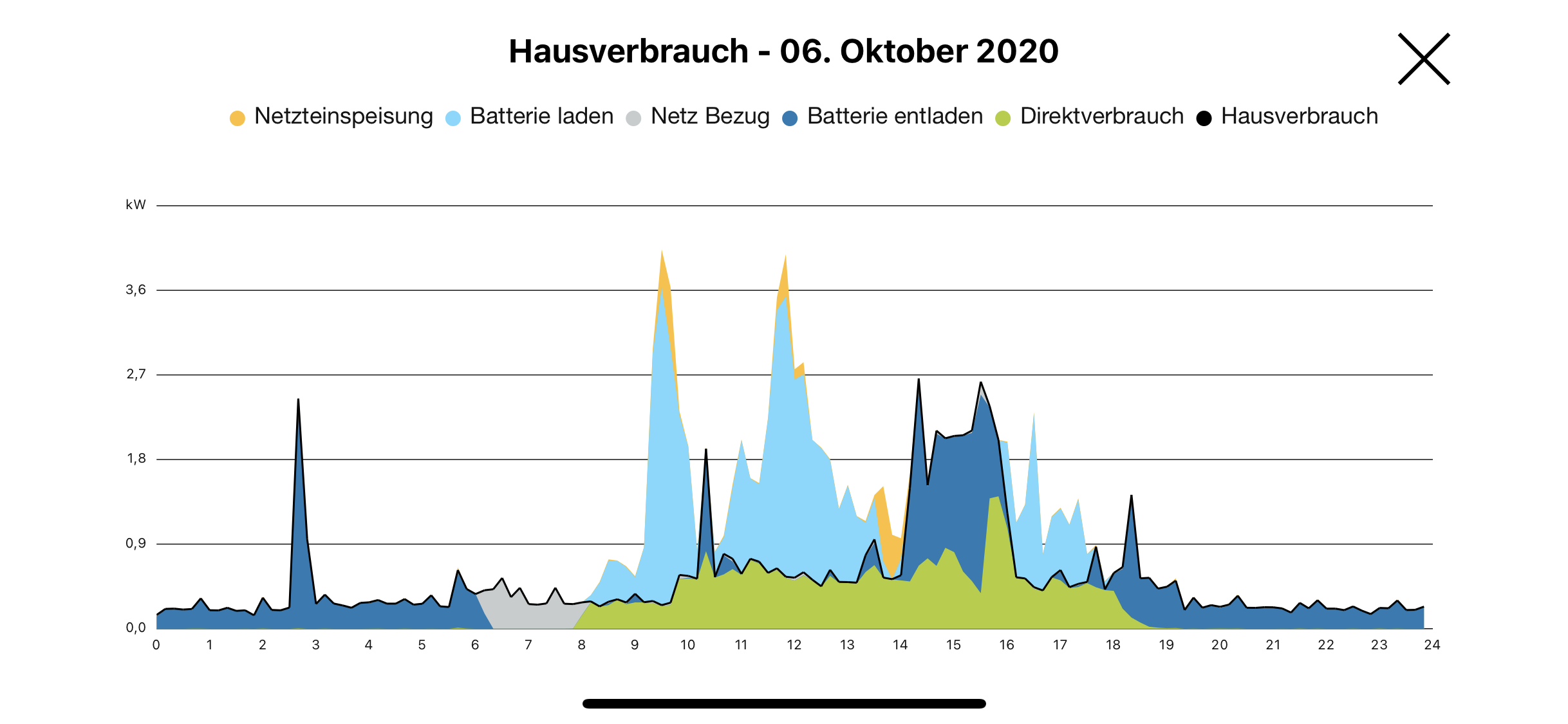

Kontrollierte-Wohnraumlüftung permanent auf Automatik, grosser Frenchdoorkühlschrank (läuft auf 7 Grad jetzt), Kochendwasserhahn, Warmwasser über Luft-Wasser-Wärmepumpe, 6 Alexas, 1 TV, kein Server oder ähnliches. Heizung läuft aktuell nicht.
Somit kann man sich ja denken was Nachts läuft oder nicht. Wir liegen irgendwo bei 280watt und dann springt einmal Warmwasser Nachts an.
Der letzte Peak gestern gegen 18-19 Uhr war das Bügeleisen
Stundverlauf des Hausverbrauchs (0–24 h) mit Netzeinspeisung, Netze-Bezug, Batterie-Laden/Entladen.
