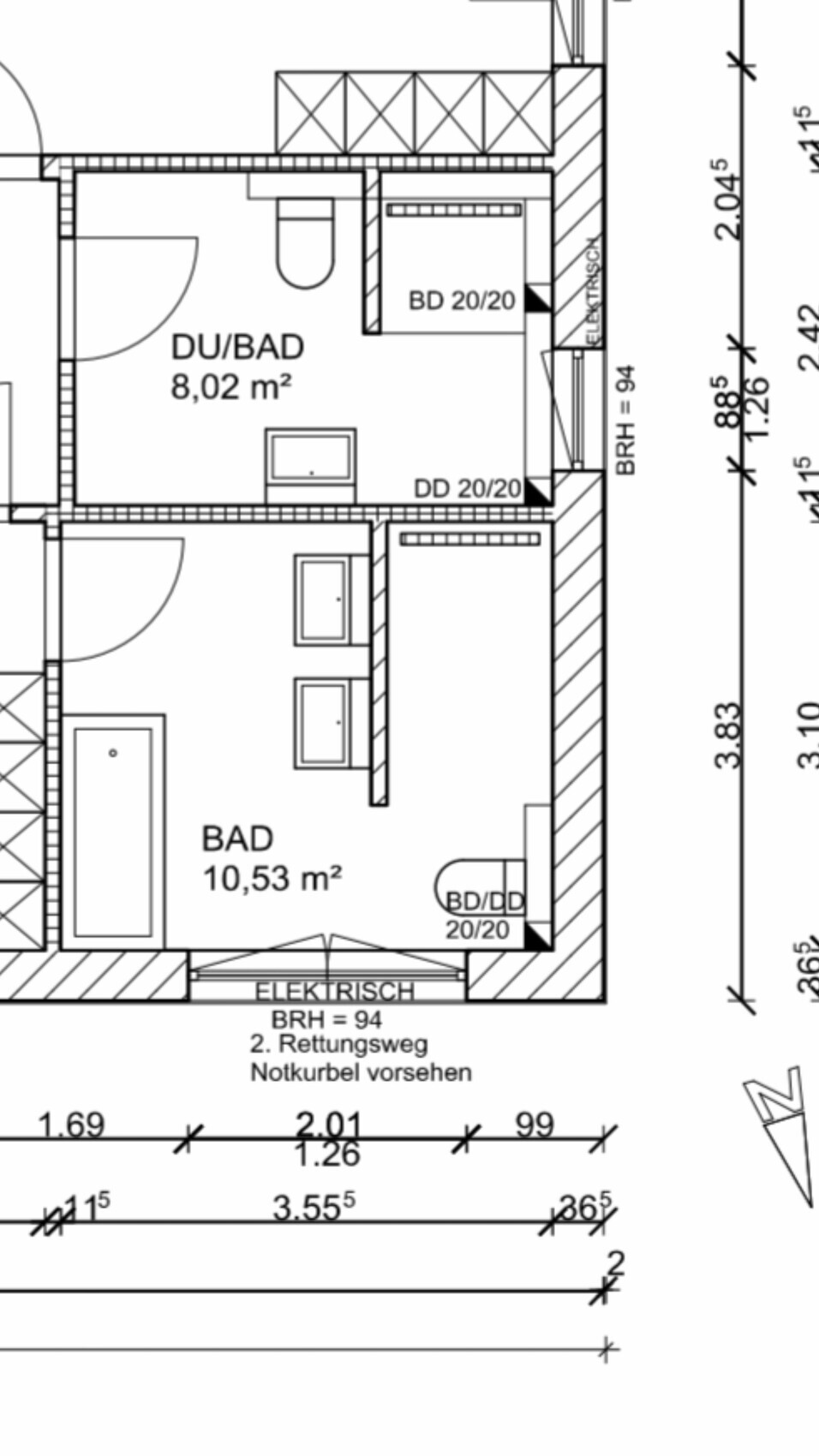

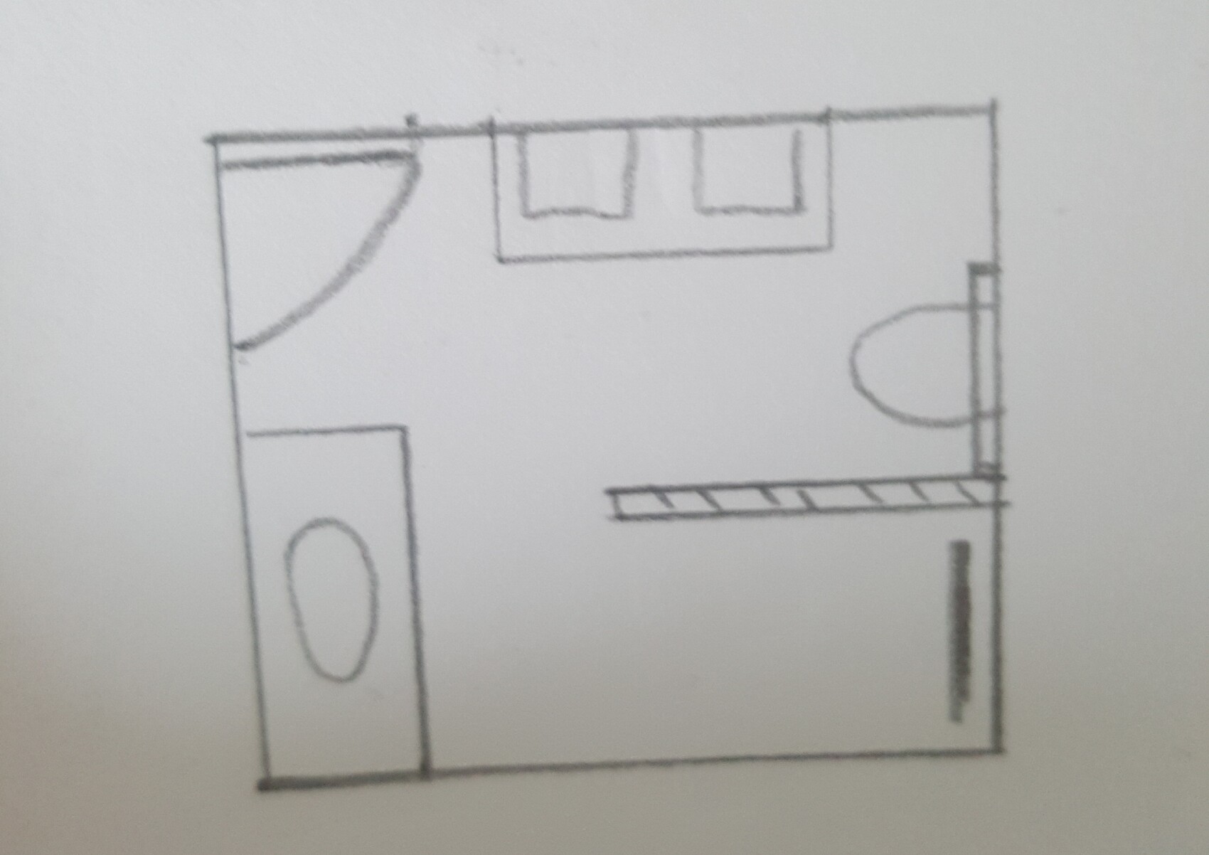

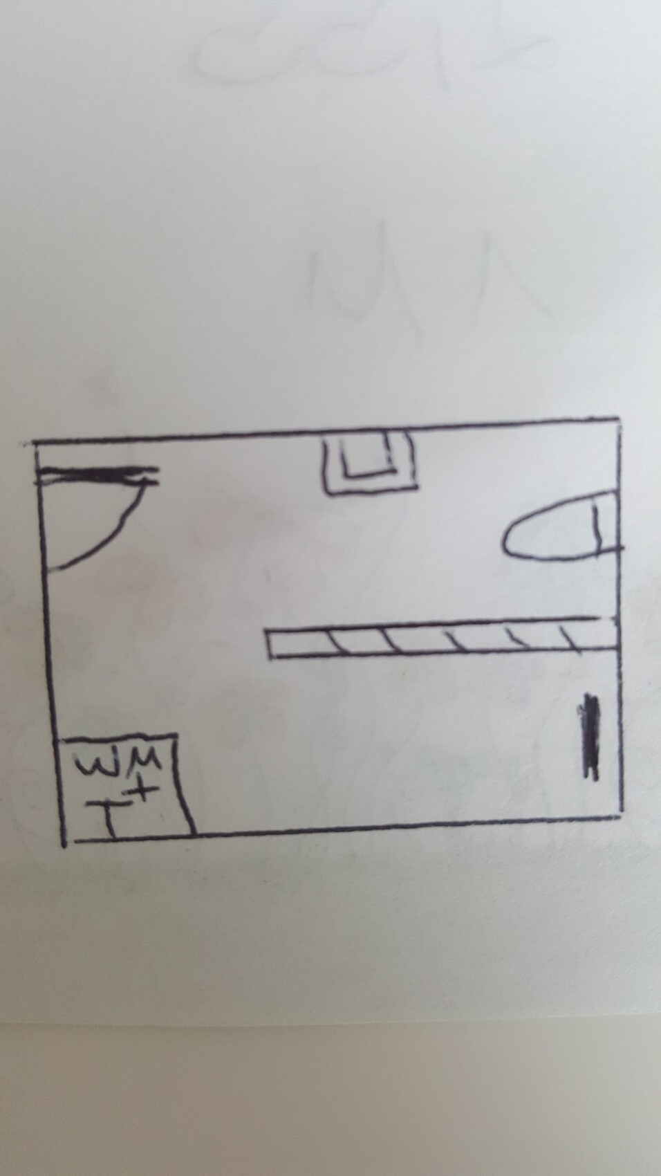

bitte helft mir. Seit Tagen zeichne ich immer wieder irgendwelche Anordnungen und denke ich habe eine Lösung gefunden und dann verwerfe ich es doch immer. Das macht mich kirre.
Ich will in beiden Bädern gemauerte walkin duschen, welche komplett ohne Tür auskommen.
Im Elternbad ist eine kleine Wann geplant und auch eine von den Maßen bequeme Walk In Dusche und wenn möglich ein doppelwaschbecken.
Ihr findet den Vorschlag des Architekten.
Finde da die Duschabtrennung im Kinderbad nicht lang genug, aber länger geht wegen Fenster wohl nicht.
Im Elternbad ist die kloSchüssel zu nah am Duscheingang. Evtl. könnte man die Duschmauer verkürzen.
Habt ihr Ideen?
Die zwei Zeichnungen sind von mir.
Fenster sind nicht fix und können beliebig geändert werden.
Die Zeichnung mit Waschmaschine+Trockner ist das Kinderbad.

Grundrissplan mit zwei Badezimmern: DU/BAD 8,02 m² und BAD 10,53 m².
Grundriss eines Badezimmers: Tür links, Doppelwaschbecken oben, Toilette links unten.

Handgezeichneter Grundriss eines Rechteckraums mit Tür links, Waschmaschine unten links.

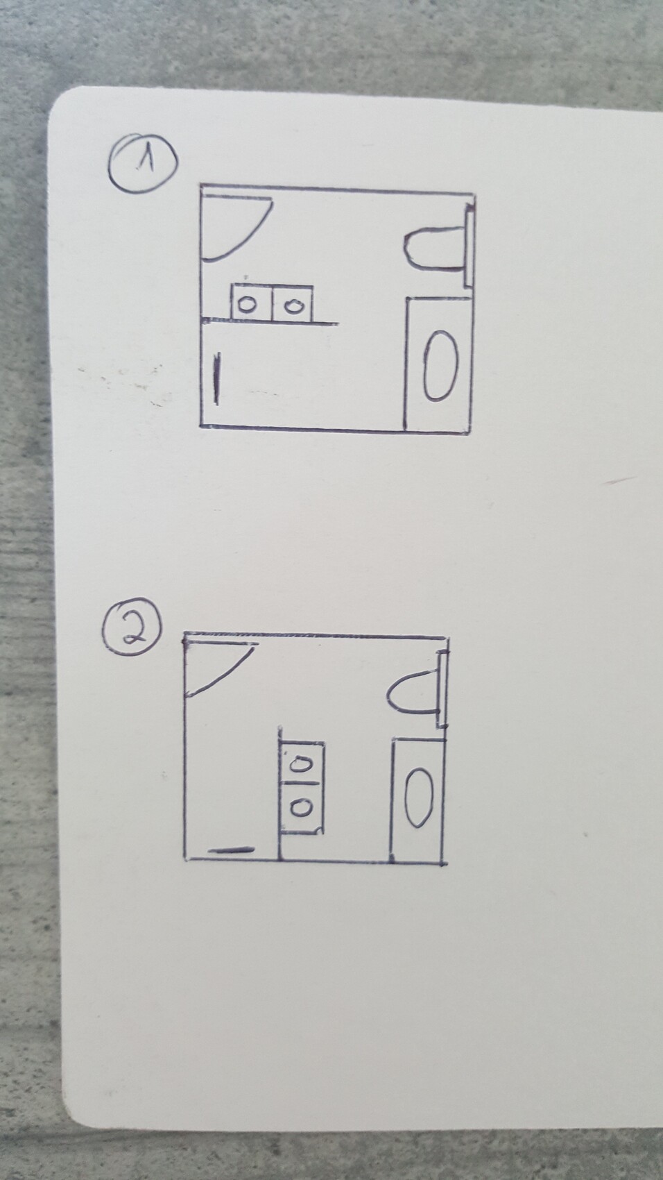

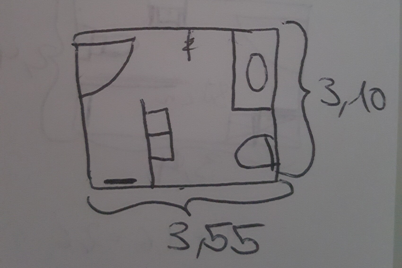

Ok hab noch mal das Elternbad gezeichnet.
Findet ihr nr. 1 oder 2 besser?

Pinky030103.03.20 13:15
Sind deine Zeichnungen maßstabsgetreu? Schreib doch mal Maße dran.

Shiny86
03.03.20 13:43
Die letzten beiden ja. Ich mach das später noch mal genauer.
Raum ist 3,10 m breit und 3,55 m lang im Rohbau.
Badewanne 1,70x0,70.
Gemauerte Dusche 1,30m×1,80m (oder halt kürzer oder länger, halt was ohne Tür funktioniert, ich habe mit 1,8m gezeichnet).
Waschbecken sind 55cm tief und 0,65m breit.
Die Klo Schüssel braucht 0,90×0,90.
