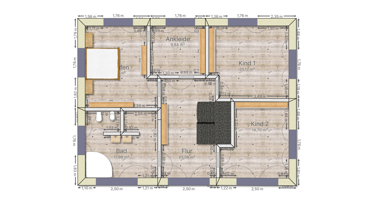

nun wohnen wir schon lange im eigenen Einfamilienhaus und wollen jetzt neu bauen. Ich hätte nicht gedacht, dass es doch so schwierig ist, einen passenden Grundriss zu entwerfen. Jede Änderung geht zu Lasten einer anderen Prämisse. Nun stecken wir in einer Sackgasse, in der uns keine weiteren Verbesserungen einfallen. Ich hoffe, dass Eure frischen Blicke und offenen Kritiken uns hier weiterhelfen.

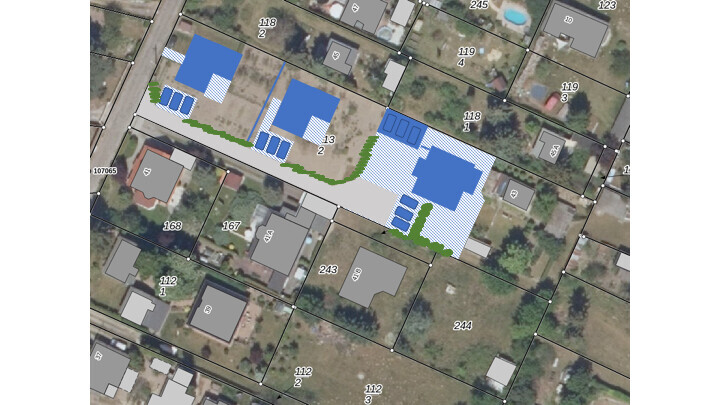

Größe des Grundstücks 1.220qm

Was gefällt besonders? Warum?
- Aufteilung OG, Treppenhaus
Was gefällt nicht? Warum?
- Kinderzimmer unterschiedlich groß
- Arbeitszimmer könnte größer sein
- Ausrichtung nicht ganz optimal
- EG fehlt noch etwas Pfiff
Preisschätzung lt Architekt/Planer: 480.000€ ohne Garage
Persönliches Preislimit fürs Haus, inkl Ausstattung: 500.000€
favorisierte Heiztechnik: Sole-Wärmepumpe
-könnt Ihr verzichten: eigentlich nichts, die meisten Dinge sind bereits rationalisiert (Luftraum, Kamin und weitere Spielereien)
-könnt Ihr nicht verzichten:
Ein Gemisch aus vielen Beispielen aus div. Magazinen...
Wie kann das EG besser gestaltet werden, sind grobe Denkfehler enthalten?
Auf dem Luftbild ist es das untere Haus rechts.
Der schraffierte Bereich soll ganz grob die gepflasterte Fläche darstellen
Zufahrt vorbei an zwei Winkelbungalows in grau

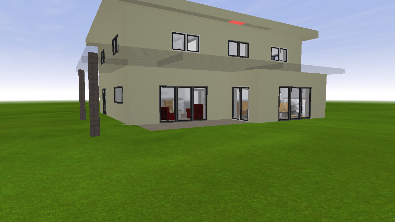

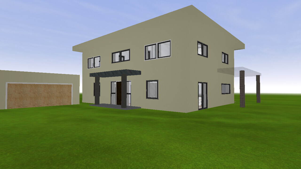

Ergänzung. Vordach und Terrassendach sind ebenfalls im flachen Winkel mit Dachsteinen gedeckt. Leider bekommt das mein einfaches Programm nicht dargestellt. Auch die Proportionen der Fenster überzeugen mich noch nicht komplett

Alter Verwalter! 43 m² Flur muss man sich erst mal leisten können. Ich finde den Grundriss irgendwie unausgewogen und zwar groß aber irgendwie auch etwas grobschlächtig. Hat das der Architekt auch schon gesehen? Oder wie kommst Du auf die Preisschätzung (die immerhin nicht ganz so unrealistisch sein dürfte - nur dass Dein persönliches Preislimit etwas erklärungsbedürftig ist, da es unter normalen Bedingung nicht hinhauen wird).

Ich denke, 218 qm kann man effektiver verteilen, der letztendlich "nutzbare" Bereich ist nur 175qm, da einiges schon allein für den Flur draufgeht. Prinzipiell habt ihr ja doch eigentlich viele Freiheiten bei einem Haus mit zwei Vollgeschossen.
Hier mal meine Punkte, die mir auf den ersten Blick aufgefallen sind.
EG:
- Flur zu groß bei zu kleiner nutzbarer Fläche
- Garderobe wird in Realität wohl den Weg ins Arbeitszimmer mit Hindernissen wie Schuhen pflastern
- die zweiflüglige Wohnzimmertür wird im Raum einen Störer bilden, sobald sie offen steht. Evtl. ever eine etwas größere Schiebetür, die in der Wand verschwindet?
- Man kommt nur nach einem Hindernislauf zwischen Mobiliar in den Garten.
OG:
- Im Bad wird einiges an Platz verschwendet. Ich würde über eine bessere Anordnung ohne T-Wand nachdenken
- Bei der Wohnfläche würde mir ein kleiner Abstellraum für Staubsauger, Putzsachen etc. fehlen
- Ich würde die Anordnung der Fenster überdenken. V.a. in den Kinderzimmern geht aktuell einiges an Stellplatz an den Wänden verloren (z.B. auch für einen Arbeitstisch)
Ich würde schauen, ob man evtl. auch die Treppe in der Form nehmen sollte. Bei der Größe des Hauses würde ich fast auf eine gerade Treppe gehen.
