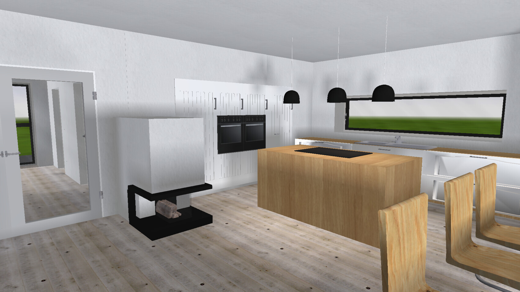

Der Kamin ist im Weg und zudem kein wirklicher Raumteiler. Du hast zudem echt viele Ecken eingebaut. Planlinks der kleine Vorsprung. Damit die Küche eingekoffert ist, wird die Aussenwand teuer versetzt.

Auch nach meiner Ansicht ist die Position des Kamins nicht optimal. Wenn man dann noch die geplante Möblierung des Wohnzimmers (Sofa mitten im Raum / Rückenlehne zum Kamin / Teilweise vor der Schiebetür platziert) bedenkt, dann entstehen enorme Laufwege, wenn ich Essen, das in der Küche am Herd zubereitet wurde, auf der Terrasse servieren möchte. Vorbei an Kücheninsel / elegant den Kamin umrundet / einen Schlenker um die Sofaecke mitten im Raum / eine Wende um die nächste Sofaecke und dann durch die Schiebetür). Da kann man zur Unterhaltung von Familie und Gästen Meisterschaften im Wohnzimmerslalom veranstalten. Wer schafft es am schnellsten, den vollen Suppenteller ohne Verluste auf die Terrasse zu bringen ...

Je nachdem, welchen Kamin Du wählst wird das sehr unangenehm auf den billigen Plätzen dort. Ohne Quatsch Kamine werfen teilw. ordentlich Hitze ab, zudem ist der Durchgang dort sehr eng. Je nachdem, was in den Schränken dort gelagert ist wirds auch schon mal schön warm drin. Ich hab jetzt Deinen gesamten Grundriss nicht im Kopf aber den Kamin würde ich vlt. eher als wirklichen Raumteiler zw. Wohnen/Essen/Küche (falls techn. umsetzbar) oder aber an der Ecke WZ/Essen bzw. im Wohnzimmereck sehen. Dort jetzt wirkt er reingedrückt und wird dort eben die Sitzplätze erhitzen. Eine wirkliche, gewünschte Trennung zwischen Küchen und Wohen sehe ich nicht.
Aufgrund der Strahlungshitze möchten wir den Kamin auch nicht in unmittelbarer Nähe zu vorhandenen Sitzgelegenheiten haben. Als echter Raumteiler scheint mir der Kamin zu sehr die Wege sowie die Sichtachse einzuschränken. Es soll auch keine 100% Trennung werden, sonst hätte wir von vornherein eine geschlossene Küche gewählt. So wäre die Variante in 3D. Der Abzug wäre unsichtbar. Rund um die Kochinsel wären ca. 1,2m Platz
Das ist zu dicht - glaub es: der wirkt optisch wie ein Klotz, steht da wie ein Klotz. Stört optisch und auch grundsätzlich. Er macht nicht nur die Sitz-Plätze unattraktiv, keiner macht dann noch freiwillig etwas in der Küche, wenn der an ist. Weiterer Wermutstropfen: das Feuer ist vom Kochenden noch nicht einmal zu sehen.
Mhh das sehe ich anders. Optik ist das Eine, aber die Wege sind doch nicht versperrt. Wir erwarten eher die 1.2m Einzeltür als Hauptzugang zur Terrasse zu nutzen. Damit ist der Weg ca. 6m ohne Hindernis, von der Mittelinsel abgesehen. In jedem Fall weniger als unsere derzeitigen 9m. Beides kein Anlass für Gästebeschwerden
Alternativ ganz ohne Kamin scheint mir auch unfertig zu wirken. Wo würdest Du den Kamin hinstellen, bzw. mit welcher Optik?
