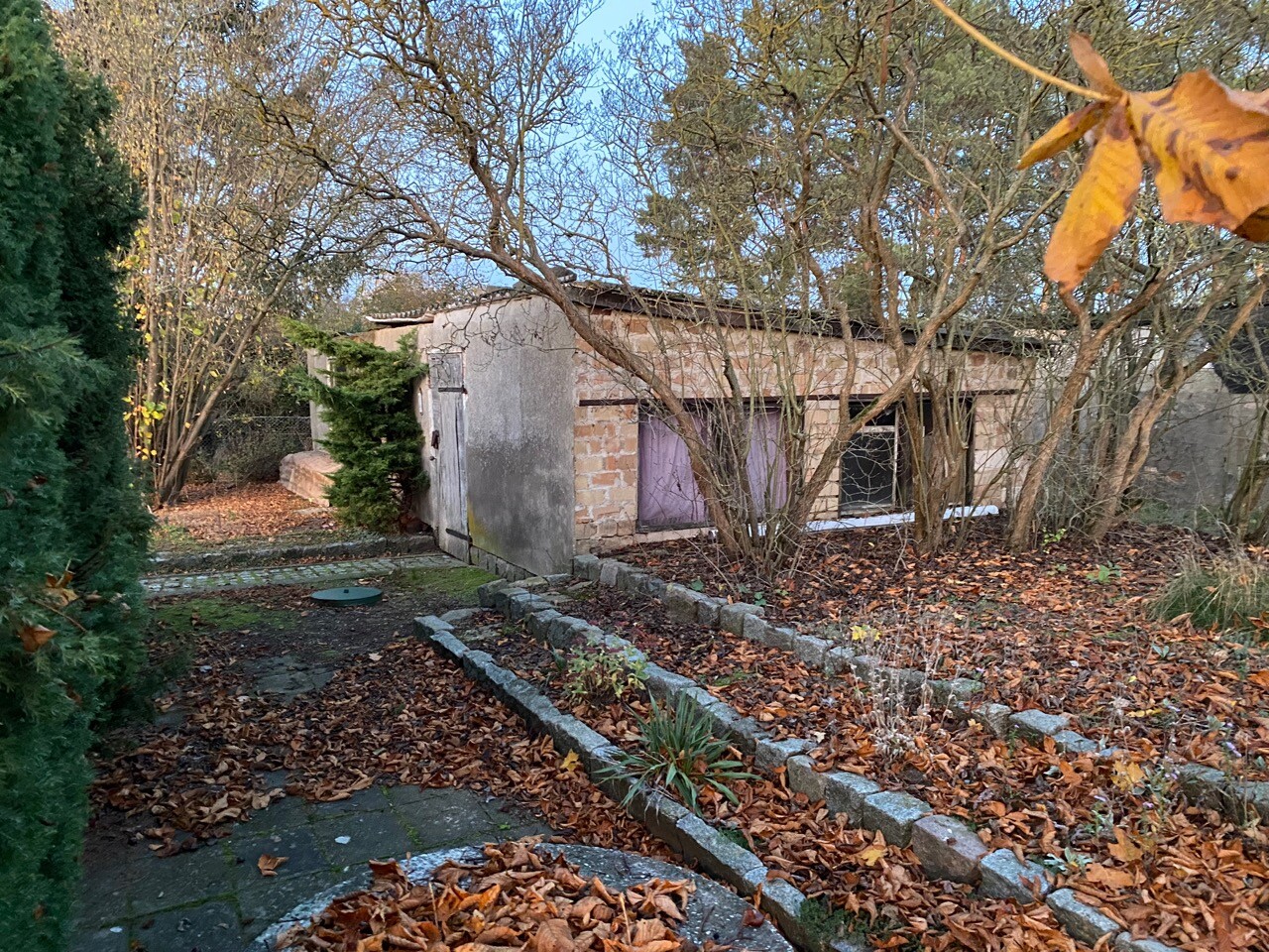

11ant schrieb:
Wieso kloppst Du die Steine in die Tonne, für die Du später beim Garten-Landschaftsbauer ordentlich Kohle latzen darfst ?
Machen wir nicht. Das ist leider Alles Kernschrott. Wir haben aber auch größere Mengen großformatiger Granitsteine, wie hier in den Stufen verbaut. Die behalten wir natürlich.
