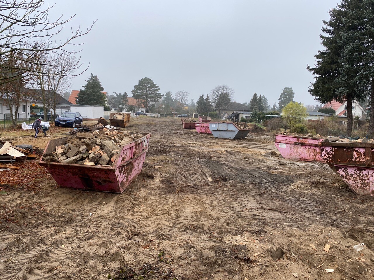

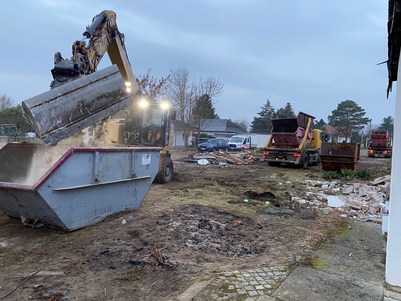

P.S. Baufreiheit ist auf dem Grundstück schon mal hergestellt und bietet Platz für das ein oder andere Lagerfeuer
Große Baustelle mit Bagger, Muldenkippern und Schutt am Rohbaugrundstück.
Baustelle im Vorort mit pinken Containern voller Geröll und Matsch.
