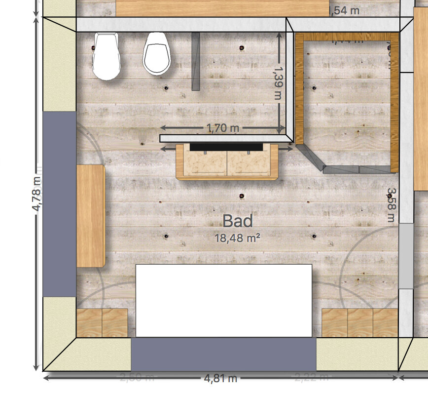

Am allgemeinen Grundriss werden wir nicht mehr viel ändern. Danke für die sehr wertvollen Hinweise.
Aktuell arbeite ich mich am Bad ab. So soll es ausschauen.
Inkl. Sauna mit großer Glasfläche (Optik).
Dafür aber die Dusche mit sehr kleiner Glasfläche (Putzen)
Grundriss eines Badezimmers mit WC-Bereich, Dusche, Waschtisch und Badewanne, 18,48 m².

schaut gut aus! Bei der Dusche brauchst du aber auf jeden Fall eine Tür.

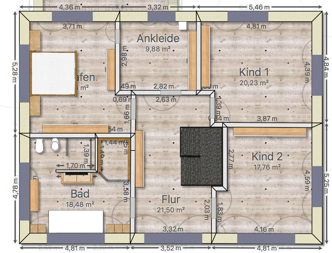

Achte auch noch auf den Platzbedarf der eingezeichneten Schränke im OG. Bei deiner Ankleide wirds nicht klappen mit den 60cm tiefen Schränken.
Auf die Wände kommt noch Putz und dann steht der Schrank im Fenster.

.... danke das stimmt. Die 60cm Nischen in allen Räumen brauchen noch ein paar cm Sicherheit.
Derzeit schauts so aus, als ob es passt. Heute sind wir wieder bei unserer favorisierten Baufirma.
Bin gespannt ob wir zum Abschluss kommen.

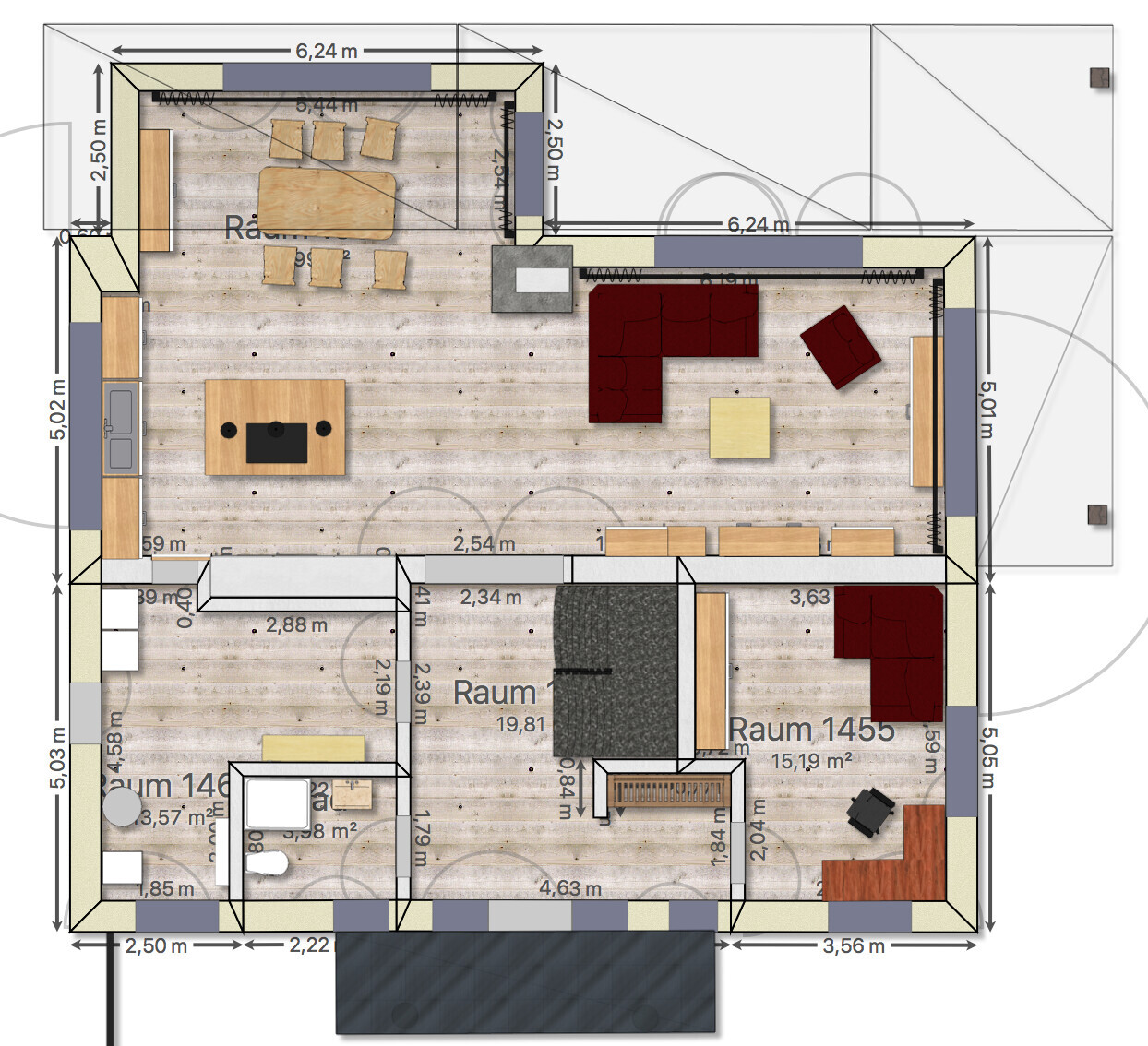

Grundriss eines Hauses mit offener Wohnküche, Esstisch, Sofa und mehreren Zimmern.
Grundriss eines Hauses: Flur in Mitte, links Bad & Schlafen, rechts Kind 1 & Kind 2, Ankleide.

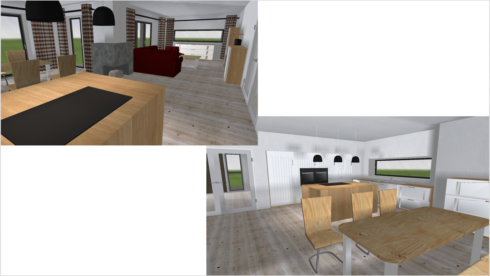

Offene Küche und Essbereich mit Holztisch, Insel, schwarzen Pendelleuchten; Wohnzimmer mit rotem Sofa und Kamin.

gefällt mir und sieht zweckmäßig aus.
Einzig die Anordnung im Duschbad EG musst du anpassen, denn so kommst du nicht in die Dusche rein.
Der Kamin gefällt mir auch nicht so gut, aber das ist Geschmackssache. Hier musst du dir auch was wegen dem Funkenschutz überlegen, denn wenn du da eine Glasplatte auflegst hast du eine Stolperfalle wenn du zur Terrassentür gehst.

wieso soll man so nicht in die Dusche kommen? Ich würde lieber eine Mauer setzen anstelle der Glaswand, das wäre mir zu putzaufwendig.
