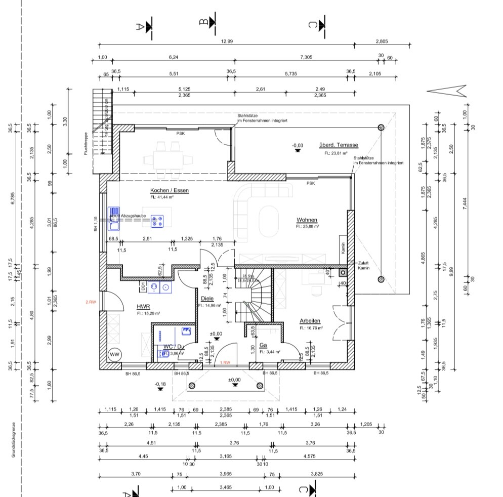

Ich habe jetzt sehr viel on dem Thread gelesen und ich möchte auf die Anfangsfrage zurückkommen. Wie kann ich den Wohn- Ess, Küchenbereich gemütlicher gestalten. Ich finde dass dieser Bereich das Herzstück des Hauses ist und zu 100% gefallen sollte. Ko.promisse würde ich immer woanders machen. D.h heißt für mich wenn ich mit diesem Breich nicht zufrieden bin ggf. Den gesamten Grundriss anpassen.
Ich fand den Bereich auch von Anfang an nicht schön. Für mich ist er zu offen und ihr versucht das Problem jetzt mit einem Kami zu beheben.
Habt ihr schon mal überlegt die Küche dorthin zu setzen wo die Sofaecke ist? Tisch da wo Küche und sofa dann in den Erker. Das wird von den Proportionen nicht ganz passen, hier kommt wieder das Thema Grundriss ins Spiel. Ich finde kochen essen und wohnen sind ganz unterschiedliche Bereiche, die ich mehr trennen würde. Insbesondere kochen und Sofa. Das ist doch in eurem jetzigen Haus auch so. Küche, dann Esstisch, dann erst Sofa.

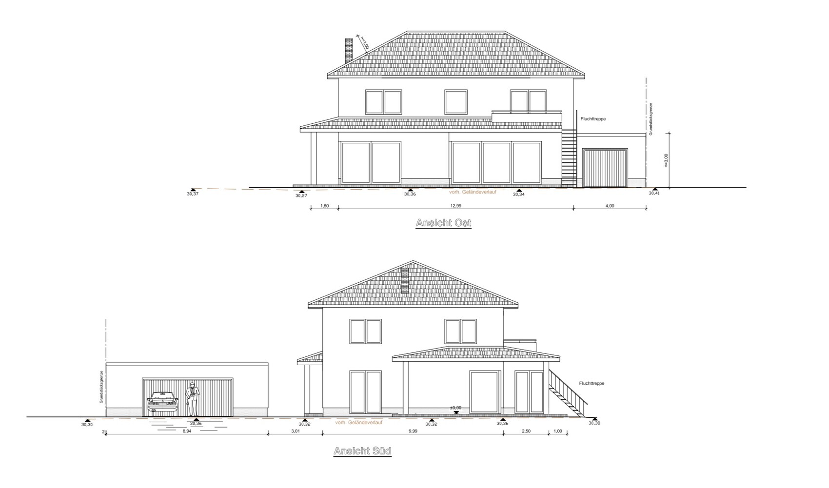

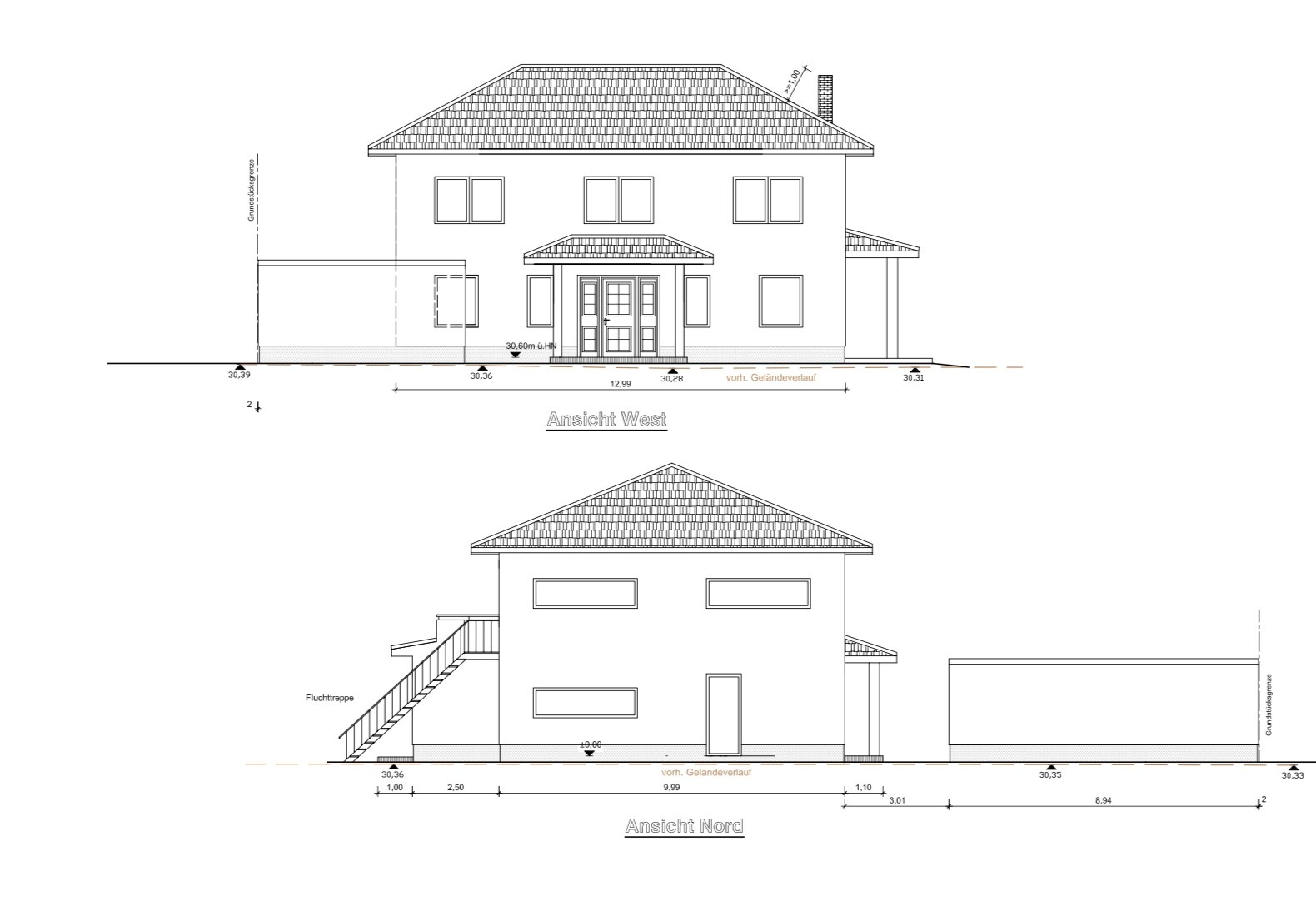

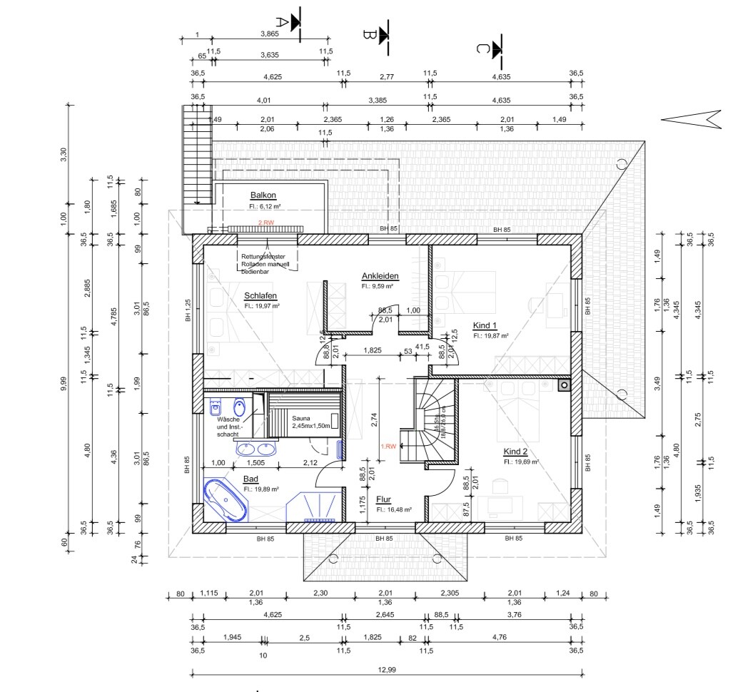

Wir sind in unserer Planung weiter vorangegangen. Uns haben hierbei die Kommentare aus der Familie aber auch aus dem Forum sehr geholfen, die eigene Meinung zu festigen. Basierend auf unseren Anforderungen sind jetzt die Fenster im EG erheblich größer geworden, der Kamin nochmals gewandert und bereits ausgeplant. Der Durchgang Küche zu Hauswirtschaftsraum wurde gestrichen und diverse Innenmaße angepasst. Der neu entstandene Balkon nebst Treppe ist einer Anforderung der Feuerwehr geschuldet, die wir vor Bauantrag in die Planung eingebunden hatten. Die Alternative wäre ein dauerhaft freizuhaltender Wendehammer nebst 16to Traglast auf der gesamten Zufahrt (80m) gewesen. Im Bad werden noch Details verschoben und die Position des Schornsteins ist für uns ein akzeptabler Kompromiss.
Dass unser Entwurf nicht den Allgemeingeschmack trifft ist mir bewusst und offen gesagt auch durchaus recht. Es ist ein auf unsere Bedürfnisse zugeschnittener und von innen nach außen komplett selbst geplanter Entwurf. Danke für die Mühe der bisherigen und zukünftigen Kommentierung.
Zweigeschossiges Haus mit Satteldach; West- und Nordansicht, Eingangsvorbau mit Treppe.
Zweigeschossiges Haus mit Garage, Terrasse und Fluchttreppe; Ost- und Südansicht.
Grundriss eines Hauses: Küche, Essen, Wohnzimmer, Diele, HWR, Arbeiten, Terrasse.
Dachgeschoss-Grundriss: Balkon, Schlafzimmer, Ankleide, 2 Kinderzimmer, Bad, Sauna, Flur
