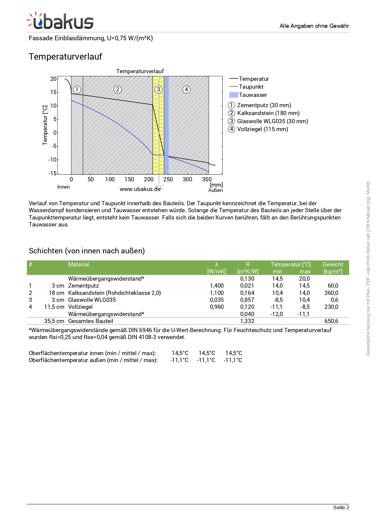

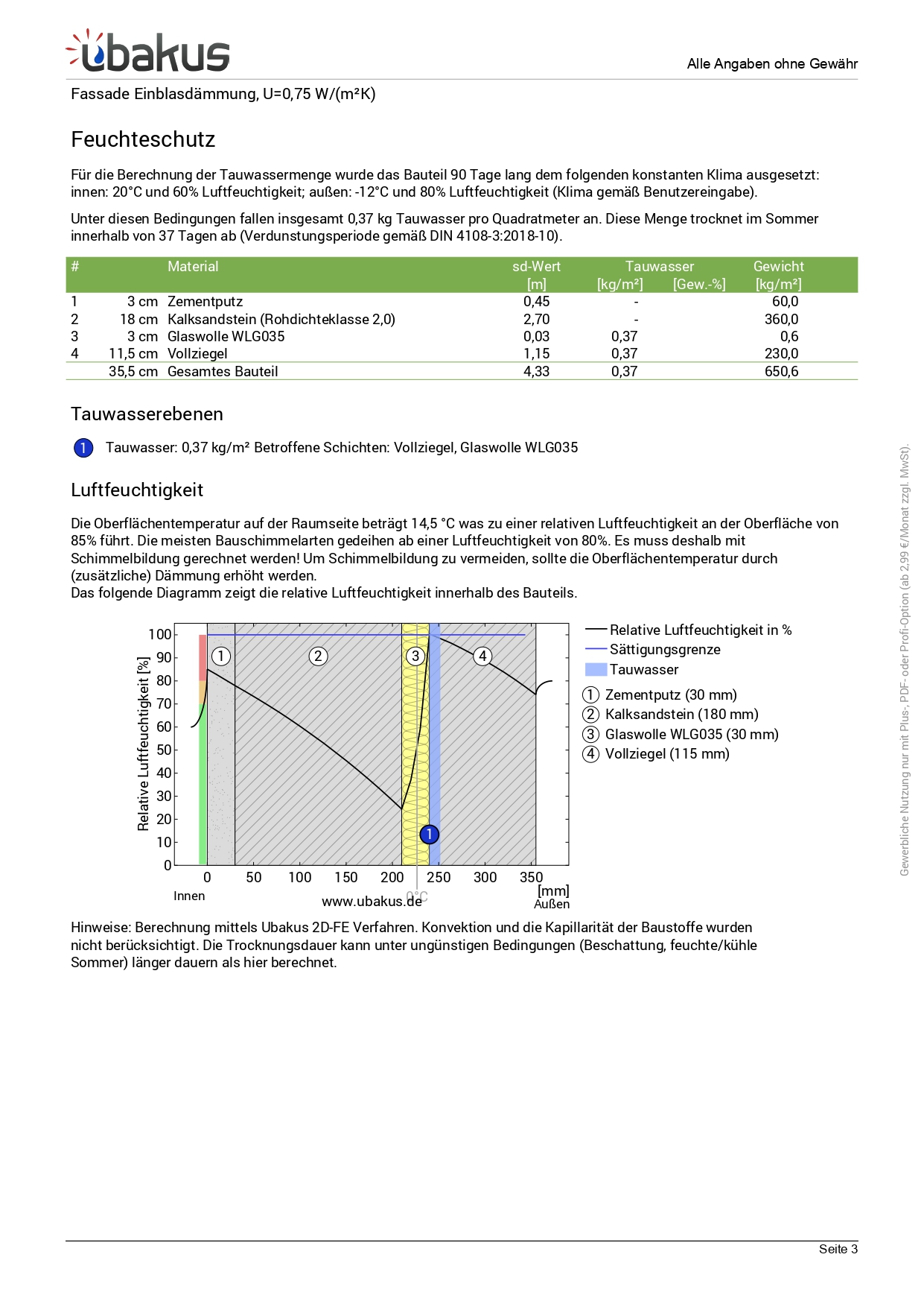

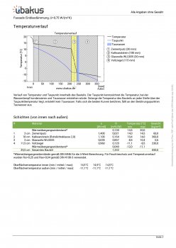

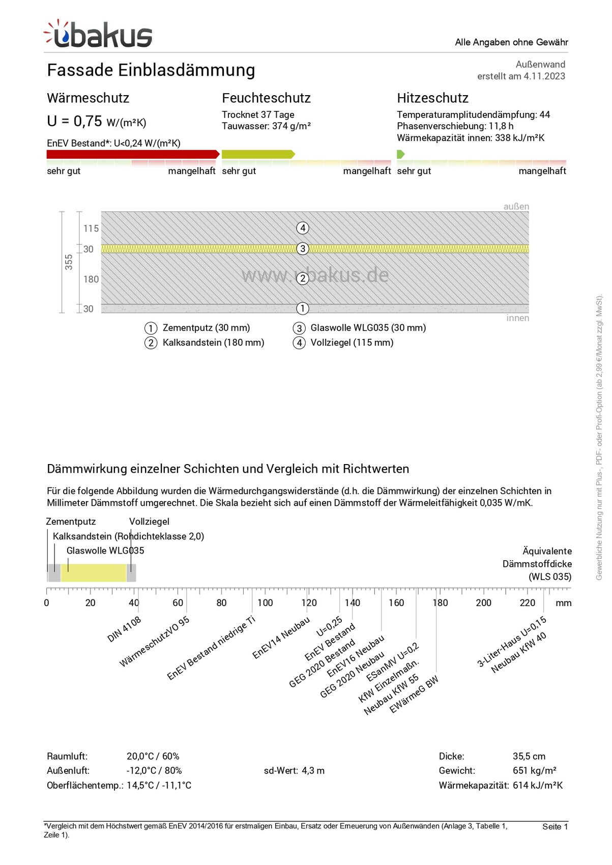

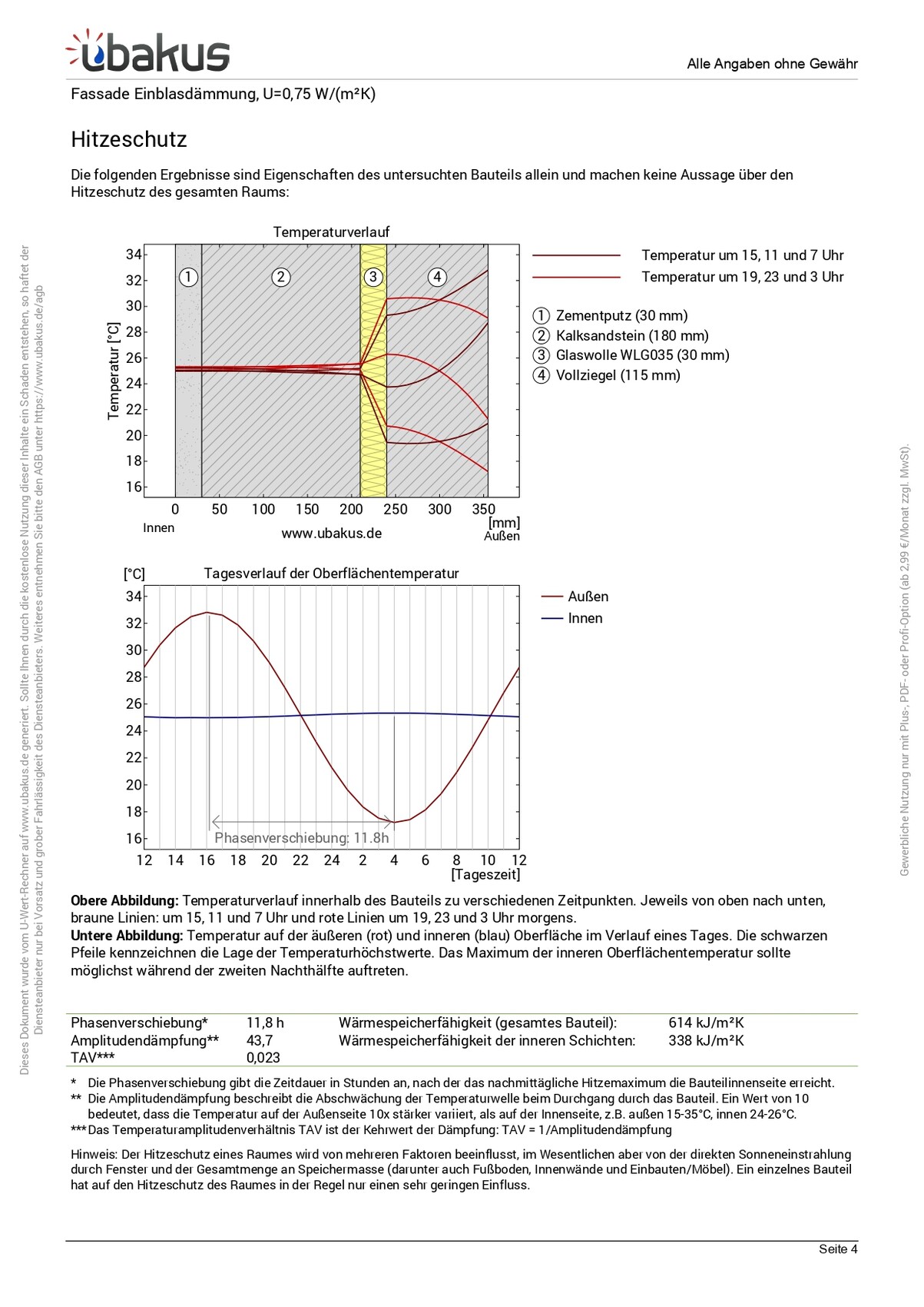

Wie gesagt, wir überlegen Einblasdämmung zu machen. Dazu habe ich bei Ubakus den Aufbau berechnet (angehängt) und sehe, dass der Kondensat in der Dämmung sammelt. Ich habe Angst es zu verschlimmern. Ein Dämmung auf die Fassade wäre aktuell finanziell nicht tragbar.
Hat jemand Erfahrung mit Einblasdämmung schon gemacht und kann seine Erfahrungen weitergeben?
Grüße Andre
andre007
Dann bleibt nur die Einblasdämmung und Erhöhung der Raumtemperatur auf 22-23 Grad, und Abstand halten mit den Möbeln von den Außenwänden .
