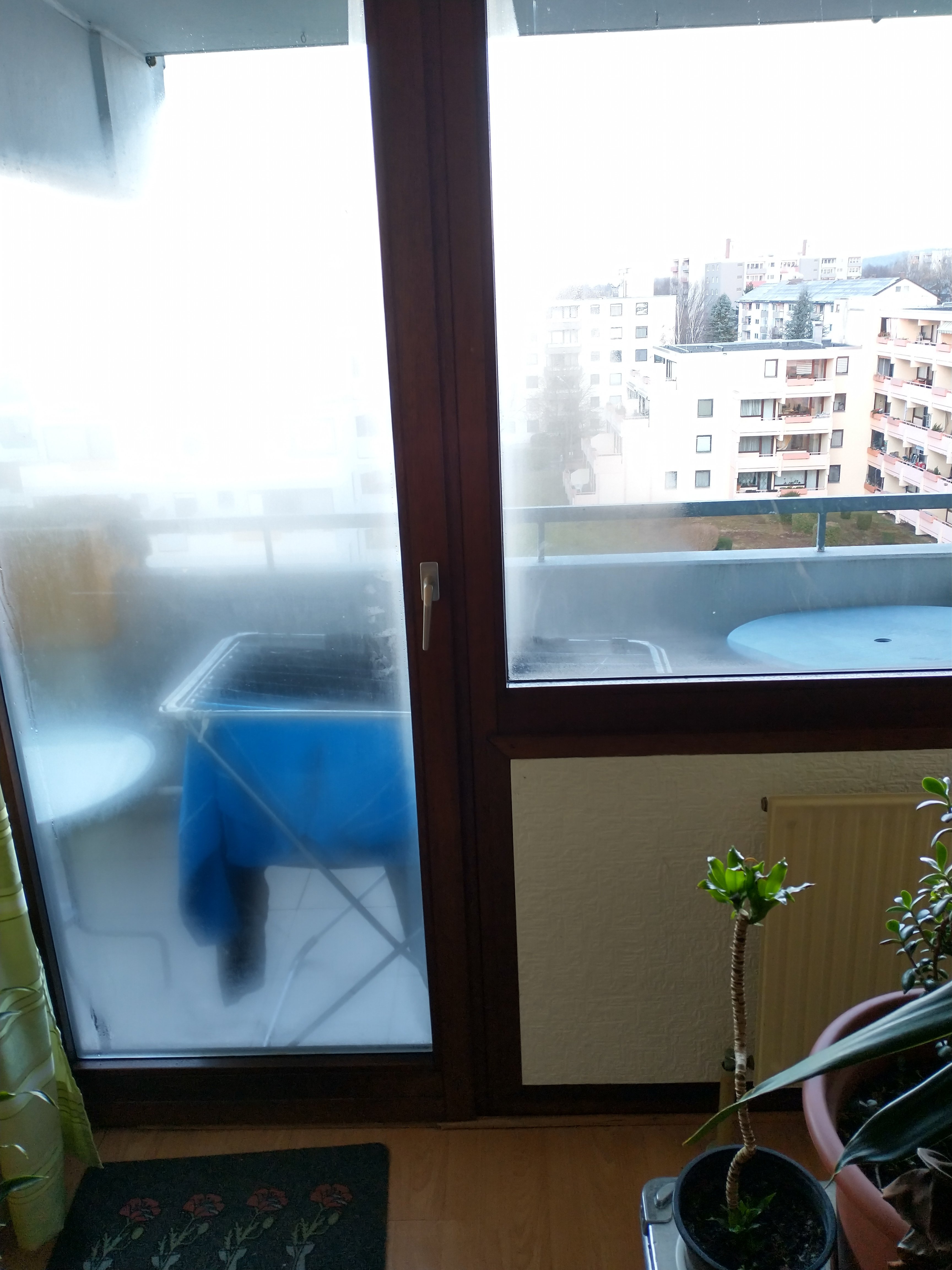

Das passiert wenn die Fenster halbwegs luftdicht sind, die Verglasung aber noch Kälte durchlässt. Habe ich hier auch (Wohnblock, ca 1980). Wirklich wegbekommen lässt es sich ohne Baumaßnahmen nicht, nur eindämmen.
Heizen und Lüften wurde schon gesagt. Allgemein kann man versuchen Feuchtigkeit im Haus zu minimieren indem man keine Wäsche trocknet, nach dem Kochen und Duschen konsequent rauslüftet. Nichts vor die Fenster was den Luftaustausch einschränkt. Wobei das auch nur begrenzt hilft. Hier mal ein Bild von meinem Schlafzimmer gerade eben. Trotz freier Luftzirkulation ist die Balkontür feucht, das Fenster nebendran geht dort wo die Heizung ist. Rechts zwischen Heizung und Wand ist das Fenster dann wieder feucht. Das Problem wird bei uns sicherlich auch dadurch verschlimmert dass für den Balkon auskragende Betonteile sind die die Kälte reinziehen.
Als Sofortmaßnahme kann man das immer jeden Tag abwischen und die Feuchtigkeit nach draußen bringen

Die Ecke oberhalb der Schiebetür hatte auch schon Anfänge von Schimmel. Egal wie sehr man den Raum heizt, diese Ecke ist im Winter extrem kalt. Zur Zeit 8°C (mit Infrarotthermometer gemessen) Während der Raum 20°C hat.
Zwischen den Scheiben dieser alten Schiebetür steht "INTERPANE 1/92" - ist das das Baujahr?
