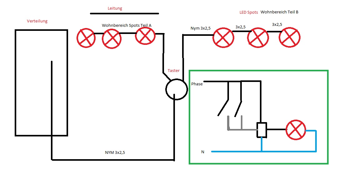

Hallo Mycraft,
ich muss noch mal hierauf zurückkommen. Du hast mir schon sehr geholfen, ich möchte das ganze aber noch mal kurz zusammenfassen und fragen ob ich das jetzt richtig verstanden habe (da ich noch keine 100 Beiträge habe, kann ich keine private Unterhaltung führen):
Also. Wir haben ja Nym 3 x 2,5 Leitungen verlegt und wollen mittels Doppeltaster Deckenspots dimmen. Die ELTAKOS passen nicht in die UP Dose. Auf der OSB/Rigips Decke ist ausreichend Platz. Wir können jetzt mit deinem "Schaltplan"/"Zeichnung" die Eltakos einfach vor die Deckenspots verbauen und dann sollte das ganze funktionieren? Eine Bemerkung vom einem anderen Elektriker (dem ich das ganze telefonisch erklärt habe) war noch, dass wir keinen Dauerstrom hätten den wir bräuchten (der hat allerdings deine Zeichnung nicht gesehen). Habe ich das so richtig verstanden? Oder könntest du mir das ganze noch mal für ganz blöde einmal Zusammenfassen? Würdest uns wirklich sehr helfen!
Natürlich können auch gerne noch andere Antworten .
Mycraft
Mycraft
Moderator
Nun an den Eltakos brauchst du Dauerstrom. Das solltest du noch mal abklären.
An welcher Stelle dieser bei dir vorliegt.
wilsumer
Dann müssten es ja 4 Adrige Kabel sein richtig? Leider sind es ja nur 3 Adrige. Kann ich denn separat ein zusätzliches Kabel für den Dauerstrom an den Eltakos verlegen bzw. verlegen lassen? Wie gesagt Platz ist kein Problem und wir haben extra Leerrohre nach oben auf den Dachboden gelegt. Das wäre also kein Problem, man kommt überall super dran.
danixf

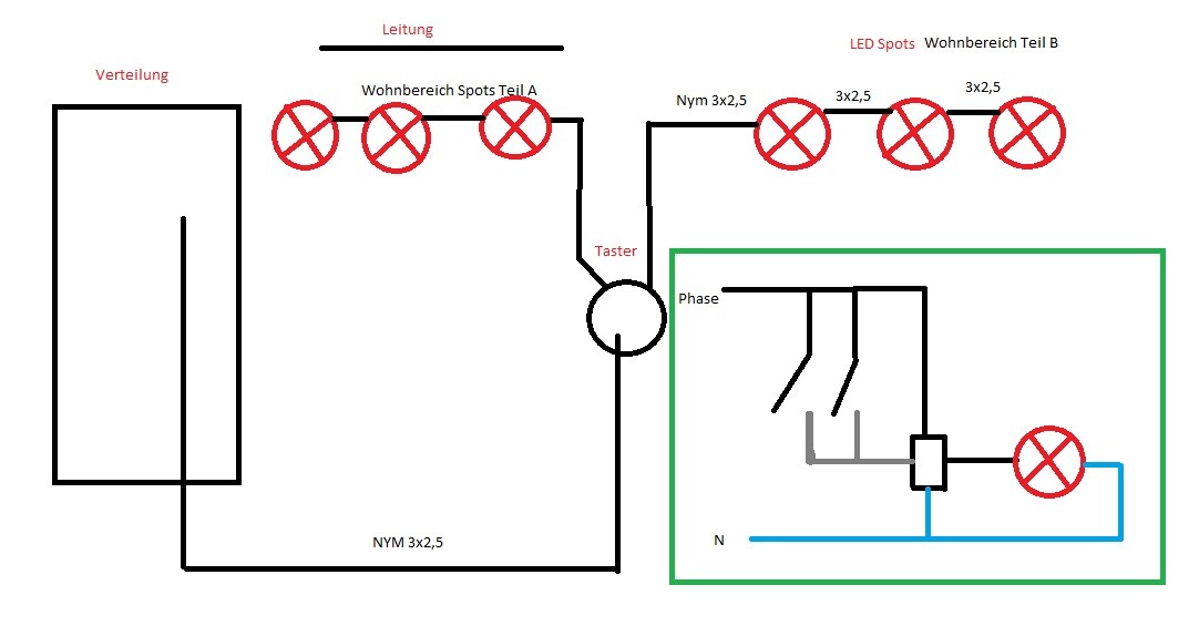

Mit einem zusätzlich Kabel wäre es leicht losbar. So ganz verstehe ich den Aufbau bei euch noch nicht. Habt ihr Leerrohr bis zu den Spots? Dann müsst ihr dort einfach ein 3x1,5 einziehen bis zur Verteilung. Oder geht das Leerrohr nur bis zum Schalter? Im Grunde würde es dann gehen.
Dann könntet ihr mit dem Taster den braunen/schwarzen Draht als Spannungsversorgung nehmen und den blauen Draht als "Ausgang" nehmen und an das Relais, welches dann in der Verteilung sitzt, anklemmen. Ihr habt also Dauerspannung auf der Phase und Schaltet den Blauen. Das ist aber viel diskutiert und zumindest nicht gerne gesehen. Gerne mal googeln. "N/Blau als Schaltdraht". Das geht aber auch nur, wenn alle Kabel bis zur Verteilung gehen.
Mit 5x1,5 (4x nimmt man eigentlich nicht, sondern direkt 5x. Ist auch günstiger als 4x) würde es so aussehen. Habe ein Bild im Anhang. Das im grünen Kasten soll nur zeigen wie es mit einem Kabel aussieht, welches mehr als 3 Adern hat. Ihr benutzt einen als Phase der in die Taster geht und in der Unterputzdose durchgebrückt wird. Dadurch hat man die Dauerspannung am Relais, welches bei euch in der Decke liegt. Dort werden auch die Leuchten entsprechend angeschlossen.
Eine anderen Draht nehmt ihr als Schaltdraht. Der gibt, wenn ihr den Tastern drückt, entsprechend Spannung auf einen Eingang am Relais, welches dann die Spots dimmt.
Das Linke soll nur zeigen wie ich es im Moment verstehe.
Schaltplan: Verteiler links, Leitung oben, Spots mit Kreuzen, Taster, rechter Bereich Phase und N.
wilsumer
Ich versuche das noch mal zu beschreiben. Auf jeden Fall schon mal vielen Dank für die Hilfe. Also:
Vom Prinzip her ist die Elektro Rohinstallation komplett fertig (Putz und Estrich sind auch drin). Steckdosen sind moniert. Jetzt wollte der Elektriker Schalter und Taster montieren (Spots sind noch gar nicht montiert). Überall dafür wurde 3 x 2,5 verlegt. Für jeden Lichtkreis natürlich bis in die Verteilung. Wir haben alle Räume im EG. Der Dachboden wird nicht ausgebaut. Wir haben unten überall Holzbalken in Sicht, darauf liegt Rigips und OSB. Da drüber wieder quer Holzbalken. Zwischen die Holzbalken kommt 20 cm Dämmung. Und quasi in der Dämmung sitzen dann ja die Deckenspots. Da jetzt noch nicht gedämmt ist und alles offen ist, haben wir Platz. Vorsorglich hatten wir einmal Strom und 2 Leerrohre von der Lichtverteilung im EG auf den Dachboden gelegt. Also haben wir oben grundsätzlich Strom. Ich hoffe es ist jetzt etwas deutlicher und ich hoffe es ist immer noch möglich .
