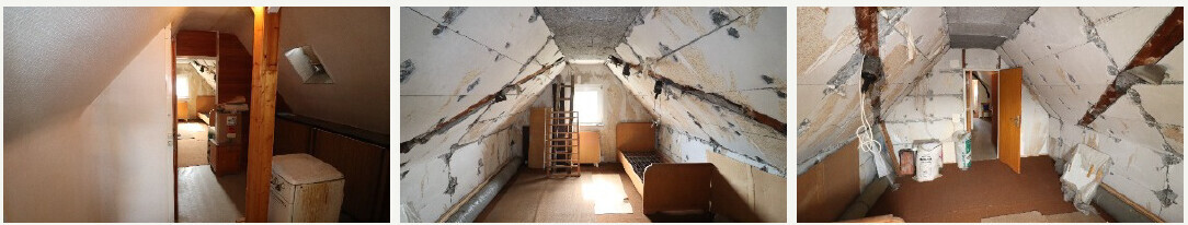

Was wäre denn ein "guter bis ok" Preis für dich und wie könnte ich bei evtl. Verhandlungen dies argumentieren? Das Dach ist laut Maklerexpose nicht neu, d.h. aus dem Ursprungszustand. Die Anbauten sind wirklich übel, da gebe ich dir recht. Hier noch ein paar Bilder vom DG:
Dachboden mit Dämmung, Holzbalken und unregelmäßigen Wänden im Dachgeschoss
Das hintere Zimmer sieht nutzbar, aber nicht ausgebaut aus. Egal, einfach nicht drin wohnen, sondern nur als Abstellfläche nutzen.
@Fubu1337
Sorry, habe auf dem Handy die Bilder nicht richtig gesehen. Du sprichst ja vom Spitzboden - dann geh mal davon aus, dass dafür keine Baugenehmigung/Nutzungsgenehmigung vorliegt. Ist aber auch egal. Das ist ein Goodie, der auch nicht im Preis berücksichtigt ist (und auch nicht in der Wohnfläche).
