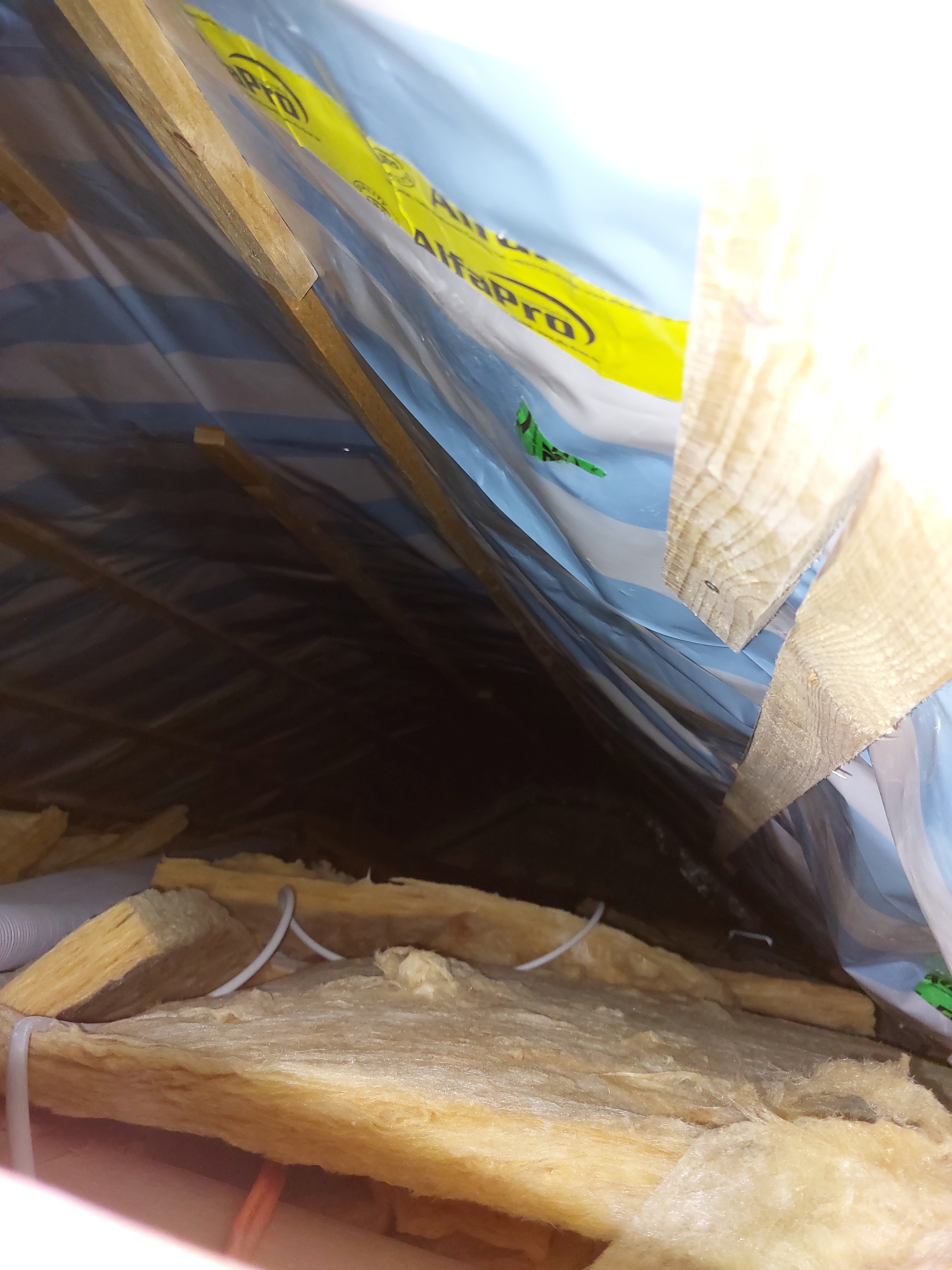

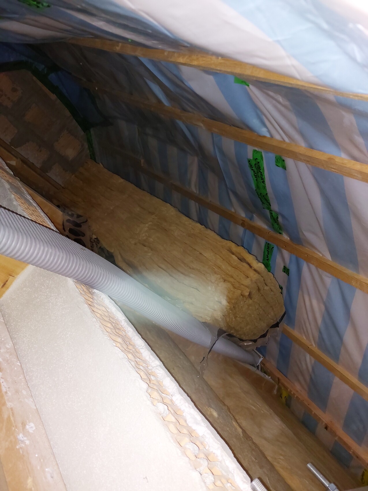

Danke für alle Beiträge. Dachgeschoss ist tatsächlich ausgebaut und beheizt. Darüber ist noch ein kleiner Spitzboden. Habe mal durch einen Spalt zum Spitzboden mit dem Handy schnell Fotos gemacht. Scheint ja doch gedämmt zz sein... nur die Zwischendecke nicht so wirklich. Liegt nur Dämmwolle lose drauf. Sollte ich die noch auf der Zwischendecke verteilen
Dachboden mit Dämmwolle zwischen Holzbalken, blaue Folie und Rohren.
Dachboden mit Holzbalken, gelber Glaswolle-Isolierung und blauer Dampfsperre
Der Spitzboden ist gedämmt. Dann muss die Zwischendecke nicht gedämmt werden.
Mach Dir nicht soviel Gedanken, das sieht alles ok aus. Vielleicht strahlt Deine Außenlampe zu viel Wärme ab ;)
Pfusch ist nicht, wenn der Eigentümer keine Unterlagen hat. Pfusch wäre, wenn der BU nicht korrekt gebaut hat. Und davon kann der Eigentümer nichts (wissen).
