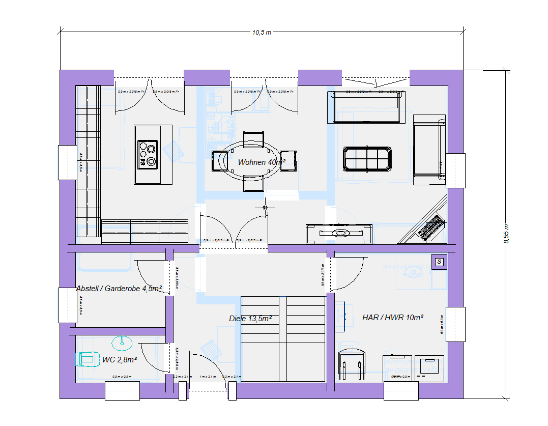

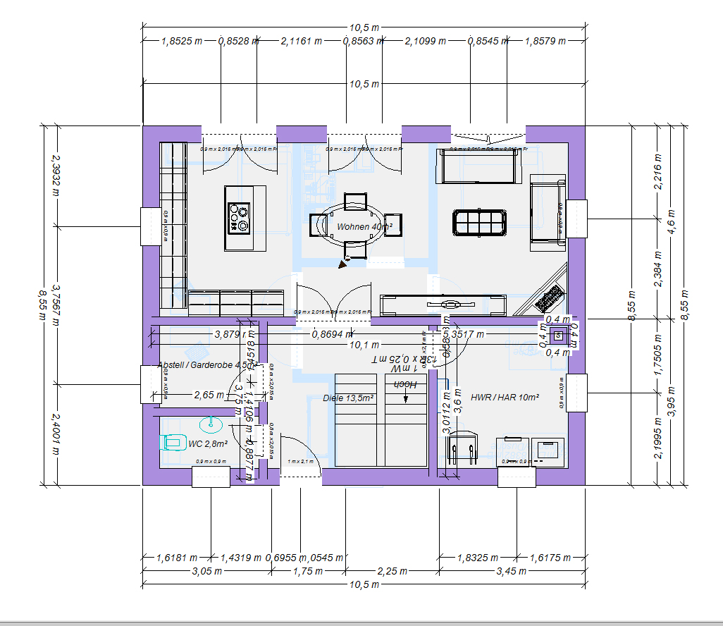

Also ich hab noch mal bissel rum gestöbert. Dieser Standard läßt sich eventuell ganz gut an. Insgesamt 140m². Ich hab mal großzügig mit 1,6m Drempel gerechnet. Sonst wird das nichts.
2 Kinder sind geplant, da braucht man unten Platz für Kinderwagen, Roller und Gedöns. Daher ein Extra-Räumchen für Garderobe.
Wohn- / Essbereich erst mal sehr schlicht. Ein Erker würde hier sicher noch mehr Gemütlichkeit bringen. Schornstein am Giebel wurde ausdrücklich gewünscht. Passt zufällig.
Büro musste nach oben ziehen - aber wie alles im Haus sehr klein.
So ein kleines Haus hat echt so ein paar Haken und Ösen. Das Elternschlafzimmer ist wirklich knapp. Die Tür-schrank-Situation bedenklich. Da müssen wir noch mal Schrank messen. Dieser hier ist 2m breit.

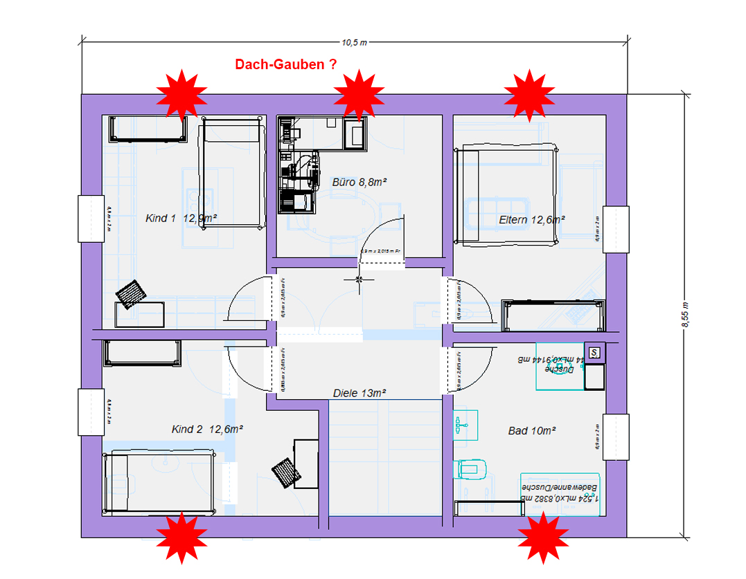

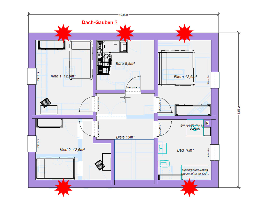

Wenn tatsächlich ein Mansardendach käme, wären oben Gauben eigentlich Pflicht. Naja, da müssen wir erst noch im Lotto gewinnen. Mein Programm tut sich schwer mit Gaube einzeichnen. Deswegen erst mal nur Sterne. Also kleiner geht glaub ich wirklich nicht, wenn man großen Hauswirtschaftsraum, 2 Kinder, Büro und Garderobe braucht auf Bodenplatte.
Mal weiter schauen... Weberhaus hat da auch noch Ideen gehabt..

also wenn schon extra räumchen für Garderobe dann würde ich den auch nach unten zum Eingang legen (also mit wc tauschen). so kommt das wc auch ein bisschen aus dem schmutzbereich heraus.
ich hoffe doch mal das diese Kochinsel nicht so geplant ist sondern nur Platzhalter ist ?
kaho674
kaho674
Ein Tausch dürfte grundsätzlich nicht schwer sein - beißt sich allerdings mit der Fenstersituation im 1. OG. Mal schauen.
Also eine Kochinsel ist ausdrücklich gewünscht. Wie die nun genau aussieht - so viel Auswahl bietet das Programm hier nicht.

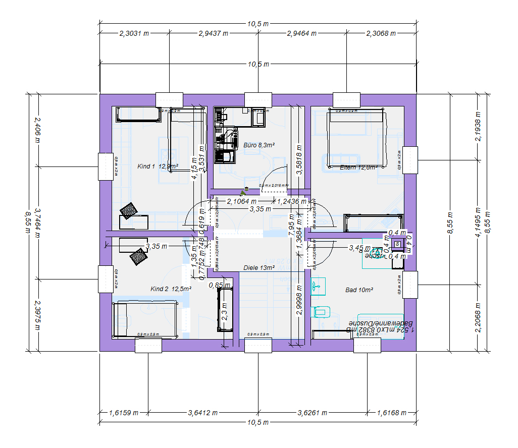

Find ich besser als den ersten Versuch
Drei Punkte fallen mir auf Anhieb ein:
1.) Warum engst du die Kinderzimmer künstlich ein und vergrößerst den Flur? Nur damit die Kinderzimmern gleich groß sind?
2.) Der Zugang zum hinteren Bett könnte bei großen Personen und 1,60m Drempel knapp werden. Vielleicht könnte man das Bett einfach drehen, aber dazu fehlen die Maße.
3.) Couch vor bodentiefenFenstern finde ich schrecklich.

Nö, wie meisten das genau? Soll ich die Wand noch weiter nach rechts schieben? Dann bleibt vom Büro nichts mehr übrig. Und Büro muss sein, der Mann arbeitet von zu Hause derzeit.
Ja, die Schlafzimmersituation ist ein Manko. Ich dreh schon die ganze Zeit dran rum. Hab mal die Maße mit angefügt. Leider ist das Programm sehr eigen bzw. hab ich zu wenig Ahnung es zu bedienen. So sind wahrscheinlich nicht alle Maße dort, wo sie hingehören.
Mmh, da bin ich eigentlich entspannt. Hatte es wegen der Symmetrie drin gelassen. Am Ende kaufen die sich nur 1 Sofa und sonst nichts. Dann wäre da wieder frei. Aber so ins Detail sind wir noch nicht gegangen.
