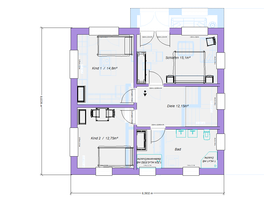

Die rechte Seite (Bad, Wohnzimmer, Schlafzimmer, Treppe) finde ich sehr beengt.
Bad
keine Möglichkeit für Schrank
nur kleines Waschbecken möglich
schmaler Durchgang
Schlafzimmer
Zugang zum hinteren Bett zu eng
Wohnzimmer
Couch vor Terrassentür
Esstisch vor der Ecke find ich nicht schön
Treppe
passt die Treppe dort überhaupt rein?

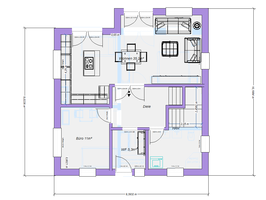

Im Erdgeschoss fehlt ein Gäste-WC
Insgesamt fehlen aber die Maße.

mmh, naja Möbelrücken halt ich jetzt für Schnickschnack. Es passt alles rein. Guckst Du.
Aber das Gäste-WC hatte ich ja total vergessen. Hihi - is nicht. Scheißt gefälligst zu Hause!
Oben könnte man die Wäsche Streichen und zum Bad hinzufügen. Unten die eine Treppenhälfte dafür zum HAR.
Aber Spielerei, ohne Gäste-WC noch mal von vorn... Tralala

Grundriss eines Wohn- und Arbeitsbereichs mit Wohnzimmer, Küche, Büro und Diele.
Maria16
Hast du das WC jetzt unter die Treppe gepackt? Meine Eltern haben's so gelöst, bei einer U-Treppe, die Gemauert worden ist. Reicht gut aus für WC und kleines Handwaschbecken, nur der Türanschlag musste in den Flur gelegt werden.
kaho674
kaho674
Bin am basteln. Hätte mal ne Frage. Kriegt man unter eine halbgewendelte Treppe noch eine Garderobe bei 2,50m Zimmerhöhe? Treppen-Ausschnitt 2,25 x 2,25m. Also Quadrat. Hat jemand Erfahrung?
