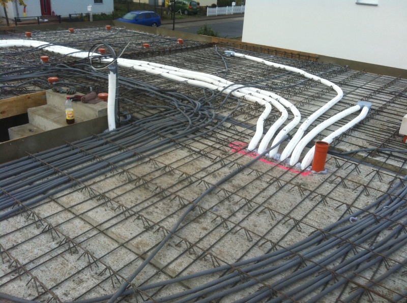

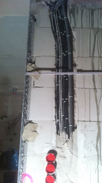

Wenn man neu macht, dann richtig. Für EG liegt das ganze Kabel in Betondecke, es gibts kein einzigen Kabel der auf dem Boden verlegt wurde. Nachteil dass man von oben nach unten Schlitze machen muss, Vorteil: kein schneiden von Dämmung.
Baustellendach mit Bewehrungsstahlgitter, weißen Rohren und schwarzen Kabeln auf Betonboden
Mehrere schwarze Kabelstränge hängen in einem Wandkabelkanal eines Rohbaus.

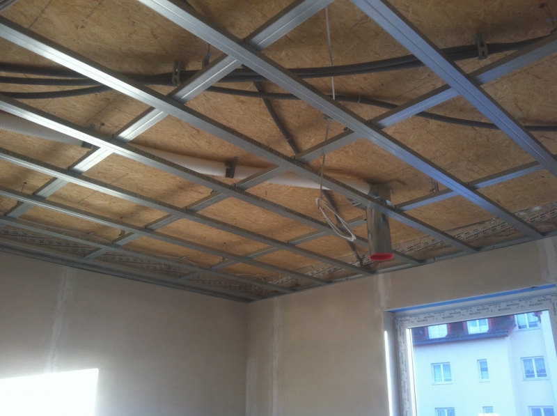

Im OG liegt das ganze Kabel auch an der Decke
Gebäudedecke im Rohbau: Metallraster, Kabel, OSB-Platten, Fensteransicht

Nachteile sind die Schlitze von oben nach unten ja nicht.
Wir haben das auch so gemacht, trotzdem liegt besonders im EG noch einiges auf dem Boden, weil mit dem Bau die guten Ideen kamen.
Oben sind die Böden fast nackt, im Keller nur am Rand ein paar Kabel.
