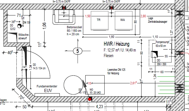

Da unser HAR auch gleichzeitig der Waschraum ist, haben wir bewusst großzügiger geplant, was mir mittlerweile auch sehr recht ist. Es ist platzmäßig bequem dort, aber wirklich kleiner dürfte der Raum nicht sein.
Auf dem Bild fehlt noch der Sockel der Heizung, den ich unbedingt wollte (falls mal doch Wasser rein kommt) - und da sind die 20 cm Bewegungsspielraum für die Wärmepumpe enthalten (insgesamt 80 cm tief) .
Detaillierter Baugrundriss mit Heizungs- und Sanitärsymbolen auf Plan

Vielen Dank für eure Antworten. Unser geplanter Raum hat ca. 10 qm, das klingt für mich erst mal passend. Nach den Infos des Versorgers werde ich auch mal schauen.
Grüße

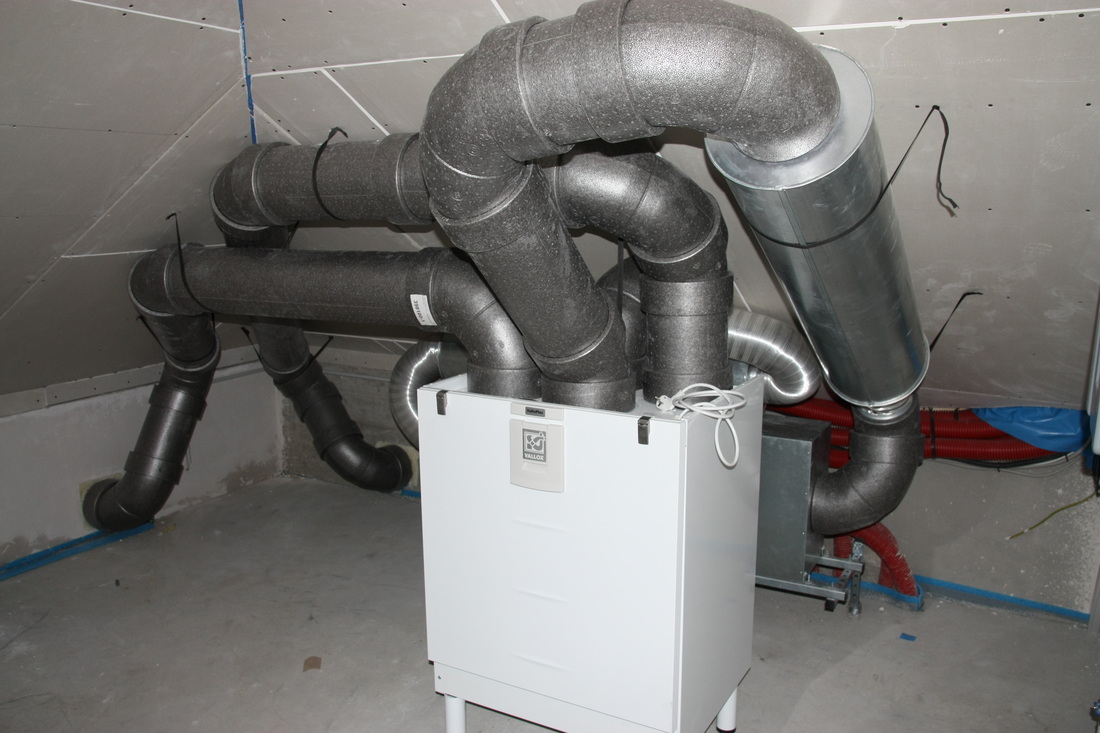

Nein, das Gerät mit allen Leitungen und Dämpfern braucht so viel Platz. Ich schaue mal, ob ich auf die Schnelle noch ein Foto finde.
nordanney
So sieht es in echt aus. Das Gerät selber ist klein, das stimmt. Hinzu kommt (bei uns hinter dem Gerät) eine Box, in der alle Leitungen aus drei Geschossen (das sind die roten Flex-Schläuche) gesammelt werden.
In dem Raum befindet sich auch die Außenanschlüsse (links auf dem Bild) - insgesamt entwickelt sich dann aus dem Basisgerät ein richtiges Lüftungsmonster .
