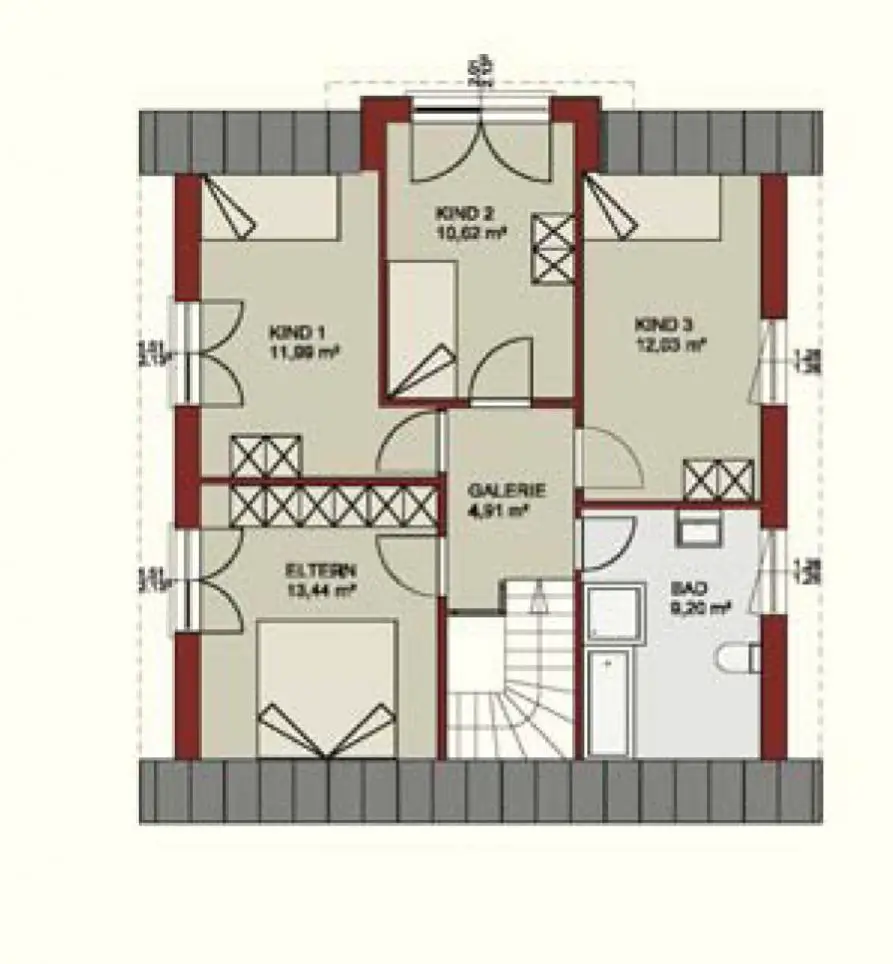

Zuletzt stellt sich für mich noch eine entscheidende Frage. Wir möchten wenn irgendwie möglich im OG vier Schlafzimmer einplanen. Also insgesamt 5 Zimmer im Haus. Wäre das bei der Hausgröße (130m² nach DIN 277) und mit der Trapezgaube sinnvoll möglich?
Gehen tut es; irgendwie. Ich habe Dir mal eine DG-Planung mit 4 Zimmern angehängt. Allerdings bleiben 130 qm halt 130 qm und die einzelnen Kinderzimmer werden klein sein - 10, 11 und 12 qm.
Freundliche Grüße
Grundriss eines Obergeschosses mit drei Kinderzimmern, Galerie und Bad

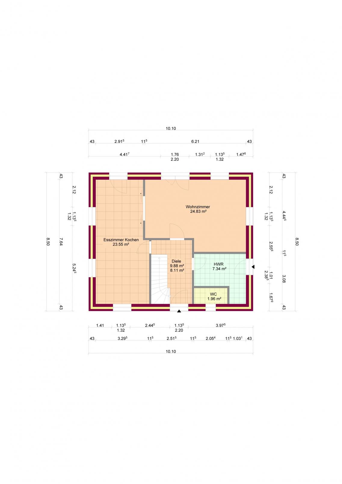

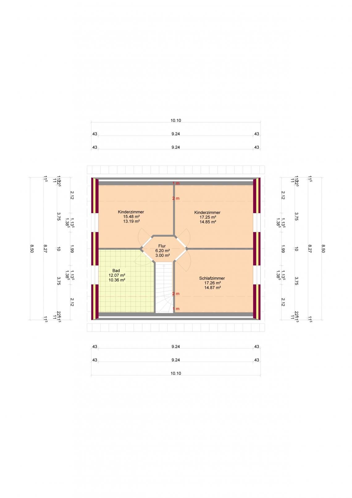

das Thema fünf Zimmer bei der Hausgröße habe ich erstmal aufgegeben. Das wird in den Zimmern dann einfach zu eng. Wir haben nun einen ersten Entwurf für einen Grundriss bekommen (vom überregionalen Anbieter.
Mich würde eure Meinung dazu interessieren. Was würdet ihr vielleicht anders machen?
Danke und Gruß
Matthias
Grundrissplan eines Hauses mit Flur, Bad, Kinderzimmern und Schlafzimmer
2D-Grundriss eines Hauses mit Wohnzimmer, Küche, Esszimmer, Diele, HWR und WC

Das Gäste-WC neben der Eingangstür finde ich zu klein, zudem hat es keine Tür :) Der Hauswirtschaftsraum kann je nach Haustechnik zu klein sein, da du hier ein totes Eck hast.
Im Flur wirst du keine Garderobe bzw schuhschrank unterbringen können.
Allgemein wenig Wandfläche für regale im Wohnbereich.
Oben absoluter 0815 Grundriss... also okay.
Es wird jedenfalls schön eng ohne Keller. Viel Stauraum ist da nicht bei einer Zimmergröße oben von 15 qm. Aber kann gehen wenn man nicht der "Sammlertyp" ist. :)
