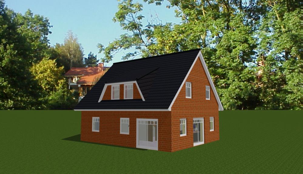

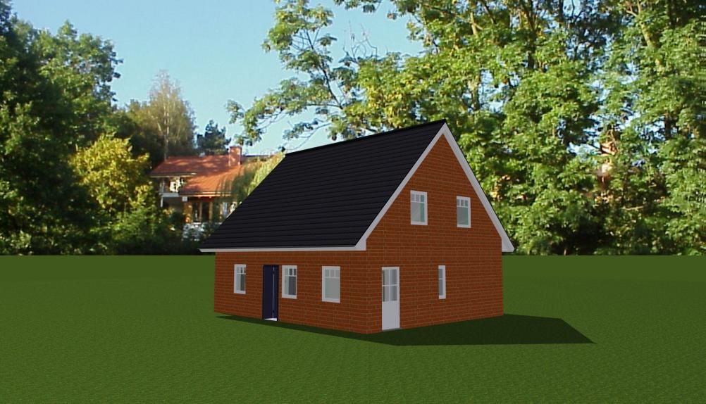

Ich habe keine Ahnung, wie Dein Haus aussieht, kann dem zufolge auch keine seriöse Antwort geben. Du kannst ja €uro mal antickern.
Habe mal ein paar Bilder angehängt. Kannst du damit etwas anfangen?
