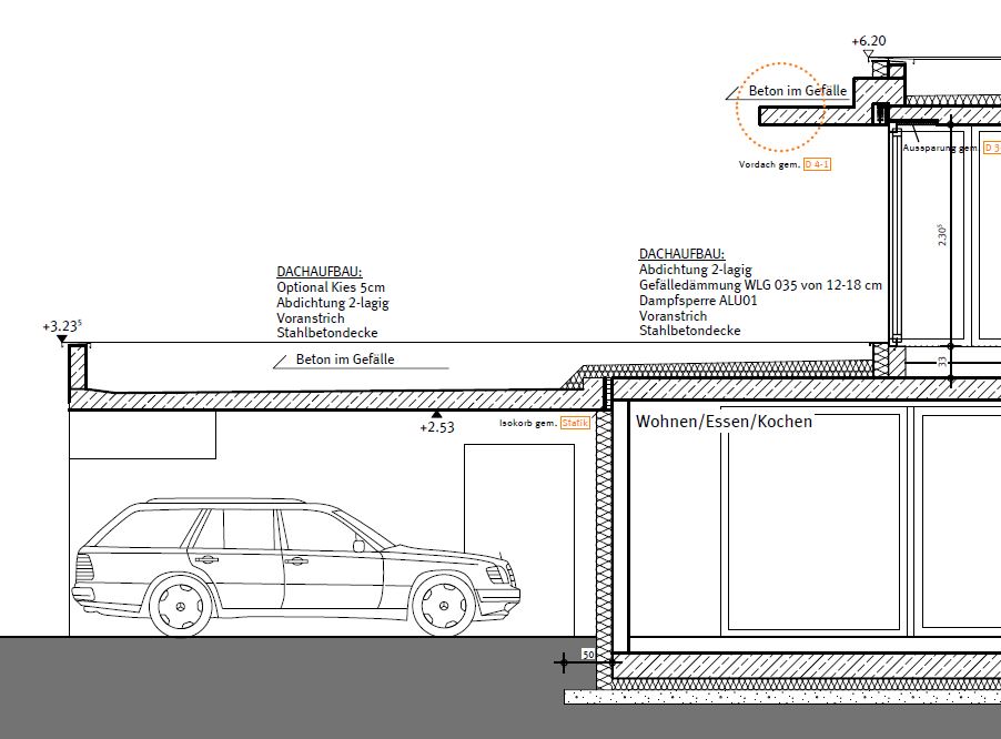

wir fangen gerade an, uns Gedanken über eine Dachterrasse zu machen. Folgende Fakten gibt es:
- Einfamilienhaus, Dachterrasse existiert bereits und wurde auf dem Carport, Wohnzimmer sowie auf einer Räumlichkeit für Gartengeräte errichtet (Massivbau)
- Dach ist ein Flachdach welches mit Bitumenbahnen abgedichtet wurde
- Für die Dachterrasse gibt es keine Baugenehmigung insofern müsste diese vorher eingeholt werden
Wir haben uns nun mit einem Architekten unterhalten welcher uns folgendes angeboten hat:
1) Sichtung, Einarbeitung, Ortsbesichtigung
2) Auswertung und Aktualisierung
3) Erstellung Entwurfsplanung
4) Genehmigungsplanung inkl. Abweichungen
Gesamt 4300€

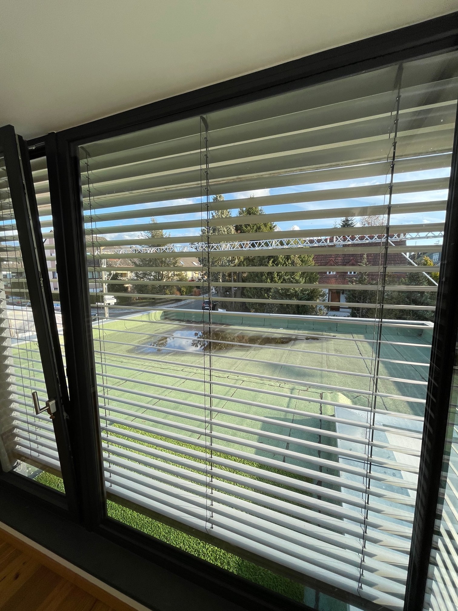

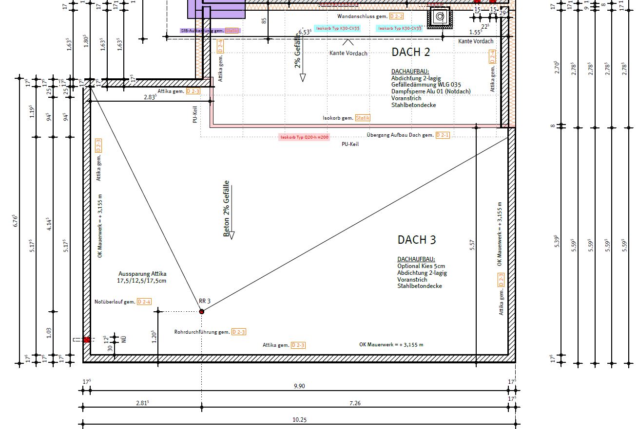

Fotos der Terrasse sowie die Zeichnungen sind im Anhang. Das Terrassenbild ist nicht optimal da lade ich noch etwas hoch.
Wir würden gerne die Terrasse nochmals abdichten lassen sowie das Gefälle anpassen (aktuell bilden sich Regenpfützen) - d.h. sämtliche notwendige Bodenarbeiten, dann sollen Terrassenplatten drauf. Ein Geländer wird benötigt sowie eine kleine Sonnenterrasse an den Türen zur Terrasse hin. Was auch benötigt wird ist ein Lichtkonzept.

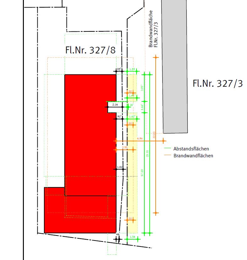

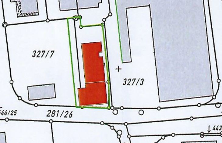

mir würde das Grundstück selbst inkl. angrenzenden Grundstücke als Zeichnung fehlen.
Kann es sein das das Gebäude mit dem Flachdach eine Garage auf der Grenze ist?
Dann würde eine Terrasse darauf Grenzabstände auslösen und die Umsetzung (nahezu) unmöglich machen.
Bitte entsprechende Zeichnungen nachliefern, dann kannst du sicherlich bessere Infos erwarten ;)

Nach rechts ist eine Gärtnerei das wäre kein Problem. Nach links haben wir Nachbarn, dies müssen wir mit ihnen abklären ansonsten müsste eine Umrandung weiter "reinrücken" um den Abstand einzuhalten. Unterschriften müssten definitiv eingeholt werden, ist aber wie gesagt (meiner Meinung nach) nichts unmögliches.

... Nach rechts ist eine Gärtnerei das wäre kein Problem. Nach links haben wir Nachbarn, dies müssen wir mit ihnen abklären ansonsten müsste eine Umrandung weiter "reinrücken" um den Abstand einzuhalten. Unterschriften müssten definitiv eingeholt werden, ist aber wie gesagt (meiner Meinung nach) nichts unmögliches.
puuh, die Zeichnung ist "anstrengend".
Und warum ist es deiner Meinung nach keine Problem?
Abstandsflächen werden nicht nur bei "privaten" Nachbarn ausgelöst!
Die bedürfen nämlich (meines Wissens) grundbuchlicher Einträge, da stimmt auch eine Gärtnerei nicht einfach so zu!
Also bevor ich da einen Architekten beauftragen würde, erst mal komplette ordentliche Infos hier einstellen.
Und dann hat sich die Sache sowieso bereits erledigt wenn ich die Zeichnung korrekt interpretieren konnte.

Ja ich weiß genau was du meinst, von daher benötigen wir noch ein realistisches Nutzungskonzept, die Dachterrasse grenzt an die 2 Kinderzimmer, dies wäre ein mögliches Nutzungsszenario in der Zukunft. Natürlich auch die ganztätige Sonne. Die Dachterrasse sieht jedoch aktuell einfach wirklich nicht gut aus, außerdem bilden sich Pfützen und die Bitumenbahnen brutzeln in der Sonne und es riecht leicht chemisch.

Anbei noch eine (meines Erachtens) bessere Zeichnung des Lageplans.
