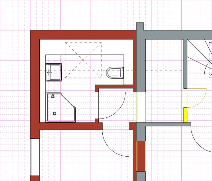

Konkret hätte ich noch die Frage, ob für meine Idee im OG ein Kinder-Duschbad zu schaffen der Platz reicht.
Kompakter Badezimmer-Grundriss mit Waschbecken, Toilette, Dusche und Tür
Waschbecken und WC sind schon knapp an der 2m-Linie der Dachschräge. Die Dusche muss eine Ecksparlösung sein, um noch durch die Tür zu kommen. Vorbauwand an der Dusche sind hier 20cm und am WC 30cm.

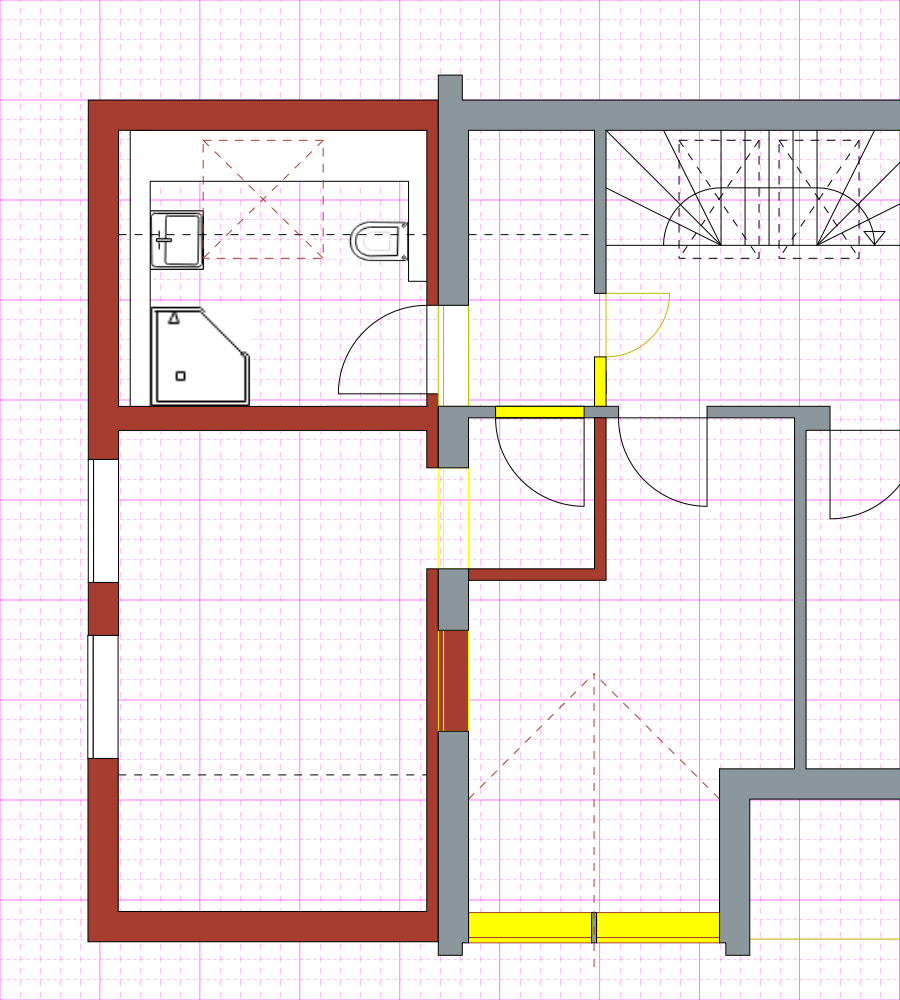

Eine Alternative Raumanbindung auf gleicher Fläche ist nur nachteilig für die Kinderzimmer mit Zickzacken-Laufwegen und nicht möblierbaren Raumschlauchwürmern:
Grundriss: Badezimmer links, Treppe rechts, Flur und mehrere Türen; farbige Linien im Plan.

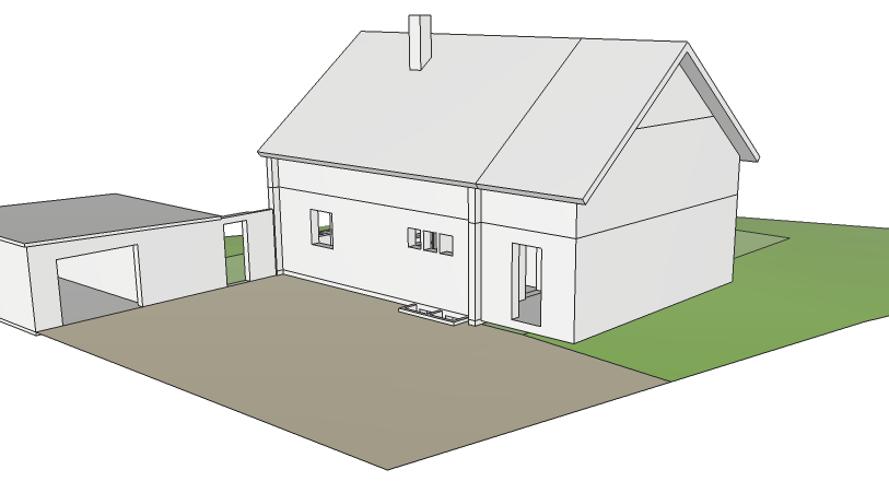

Idealer Weise sollte der Anbau kein Flachdach haben und natürlich müsste alles mit möglichst wenig Einschränken umsetzbar sein, während der Bestand bewohnt bleibt.
Ein Anbau nach Osten wäre im Baufenster möglich,
Dein Baufenster halte ich für notfalls gut dehnbar, ibs. da es ja recht willkürlich festgelegt wurde. Ein Umbau im bewohnten Bestand ist m.E. verschärft einen Architekten empfehlend (den ich Dir in NiSa gerade nicht zu empfehlen wüßte, stehe allerdings gerne auch selbst beratend zur Seite. Eigene Dachformvorgaben halte ich für zu viel der Einengung. Deine neuen Umbauideen würden leider alle Einführungen überbauen, und auch Kinderzimmergiebelfenster sind kein kleines Opfer.

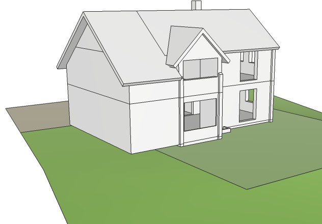

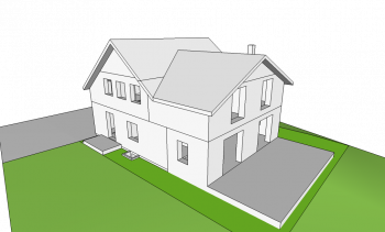

Es geht langsam voran. Von der unteren Bauaufsichtsbehörde habe ich die Aussage, dass eine Befreiung hinsichtlich der Überschreitung der vorderen Baugrenze in Aussicht gestellt wird.
Wegen der Versorgungsleitungen würde ich den Anbau unterkellert planen. Dann können die vorhandenen Leitungen weiter verwendet werden und nur der Übergabepunkt würde versetzt werden.
Das sollte wirtschaftlicher sein, als die ganzen Hausanschlüsse ab Straße neu zu verlegen.

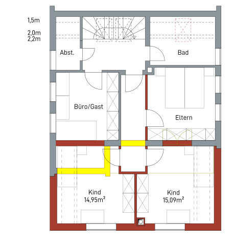

Für das alte Kinderzimmer sehe ich eine Gaube als Ersatz für die Fenster vor. Eine Möglichkeit wäre folgende:
Weiße zweistöckige Hauszeichnung auf grünem Grundstück mit Satteldach, Fensterfront und Eingang.
3D-Rendering eines Einfamilienhauses mit Schrägdach, linker Garage, Zufahrt und Grünfläche

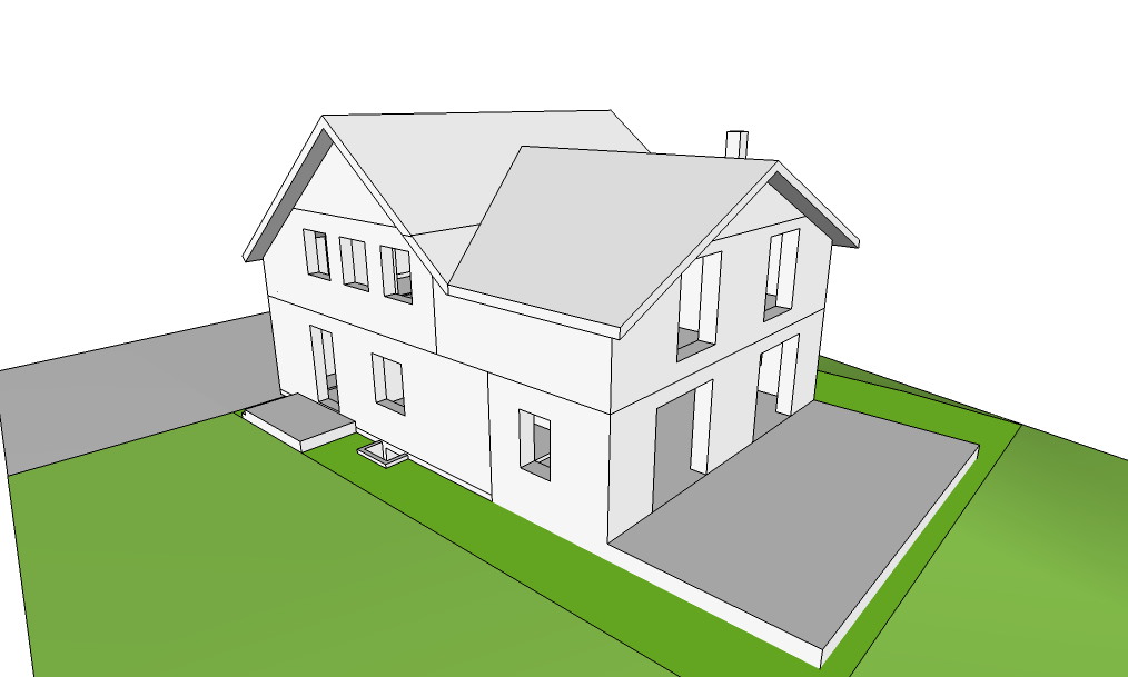

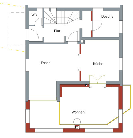

Kurzes Update: Wir sind doch mit dieser Lösung nun ins Rennen gegangen und warten auf die Übertragung der Idee in einen echten Plan vom Bauingenieur.
Hat doch den größeren Mehrwert gegenüber dem Anbau am Giebel.
Grundriss eines Hauses mit Flur, Wohnzimmer, Essen, Küche, Dusche und WC.
2D-Familienhaus-Grundriss mit Eltern- und Kinderzimmern, Bad und Büro/Gast
