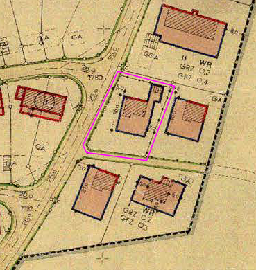

- Baufenster, Baulinie und -grenze: siehe Bebauungsplan, die Nordseite vom Gebäude ist Baulinie, sonst darf ca. noch 2x soviel bebaut werden
- Bebauungsplan (1. Änderung) (farbig)
- Bebauungsplan (2. Änderung) (Änderungen nicht relevant, aber etwas besser lesbar, schwarz-weiß)
- Auszug Bebauungsplan (genordet):
- Randbebauung: eigentlich nicht, jedoch ist die gesamte Garage/Freistz laut Bebauungsplan im Baufenster und darf als I WR voll bebaut werden

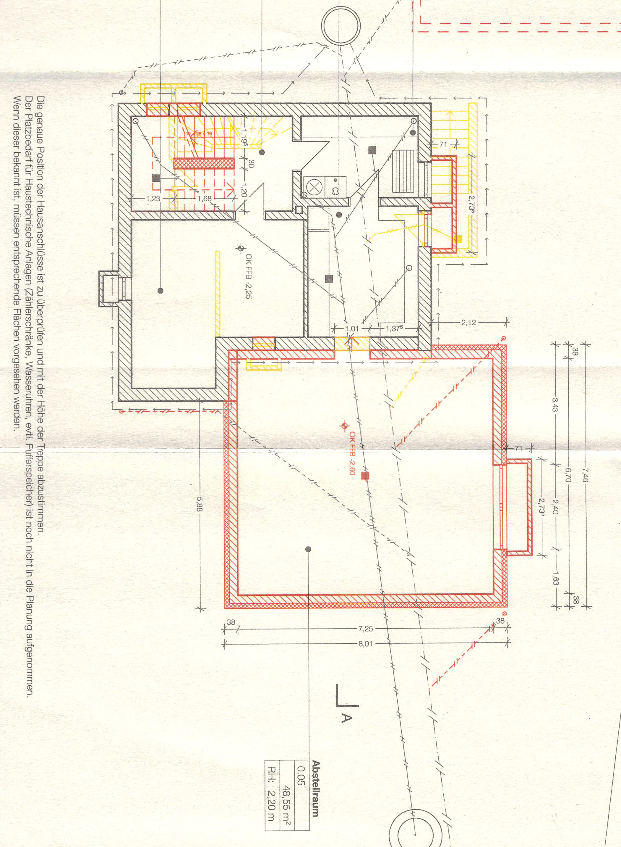

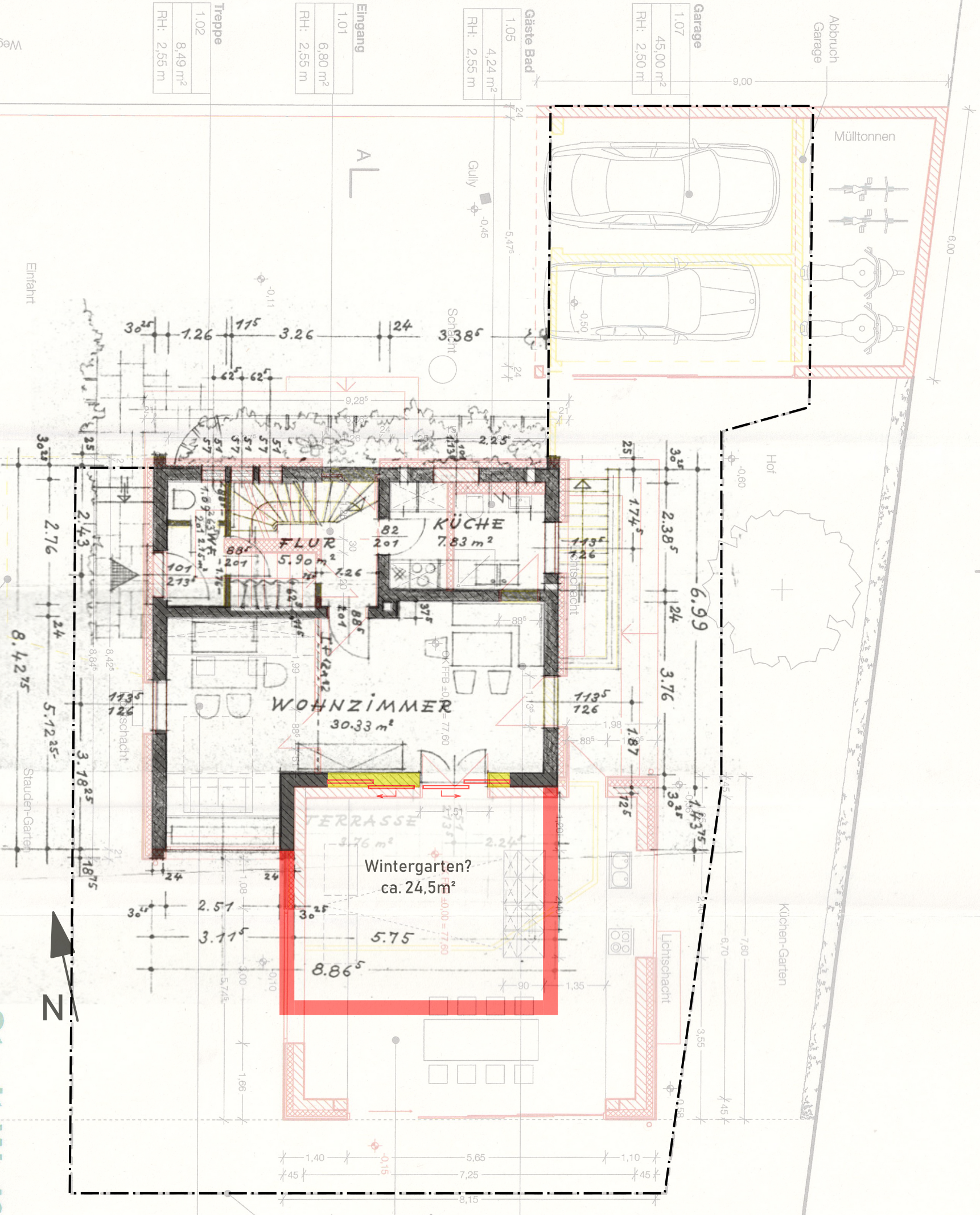

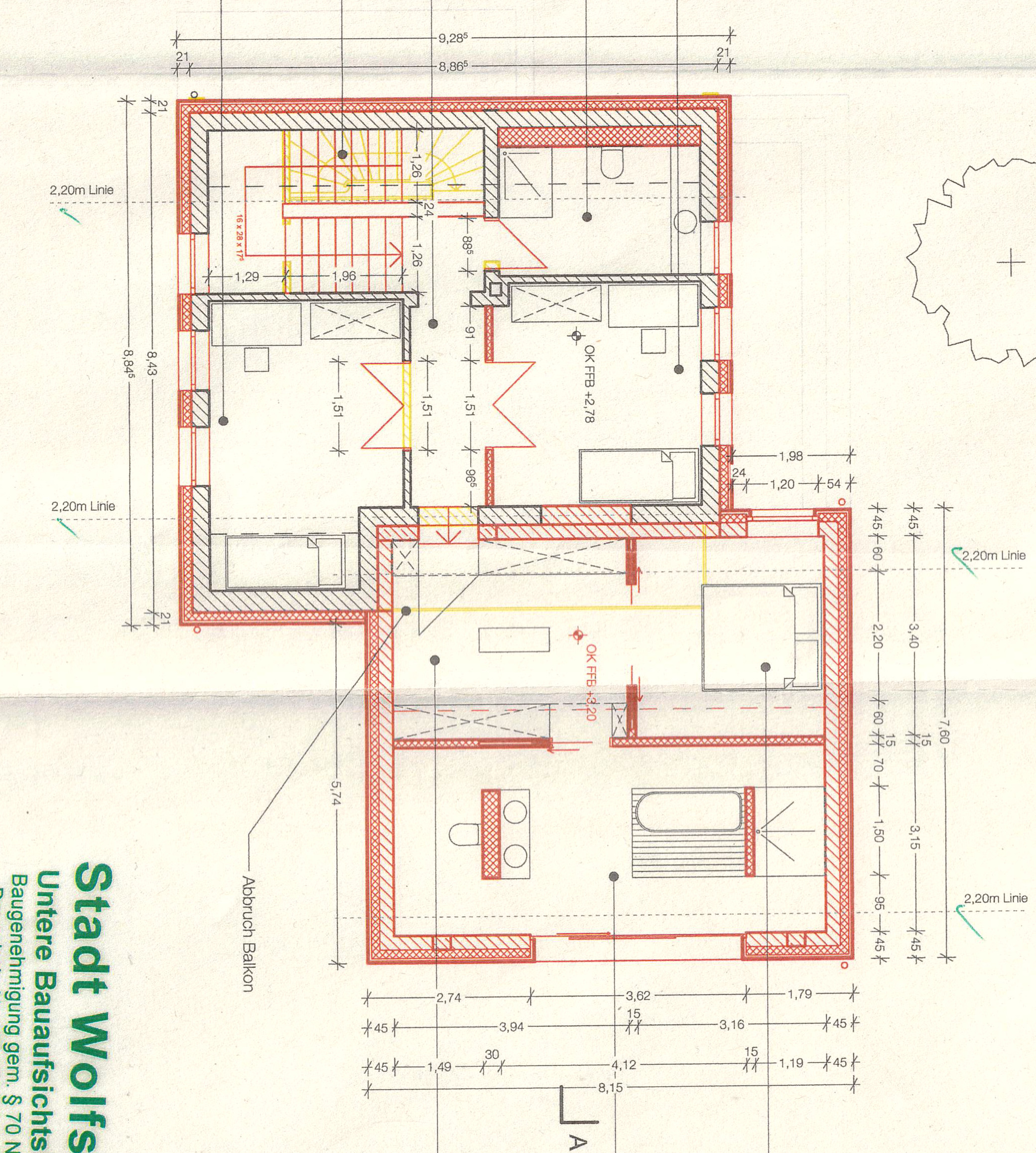

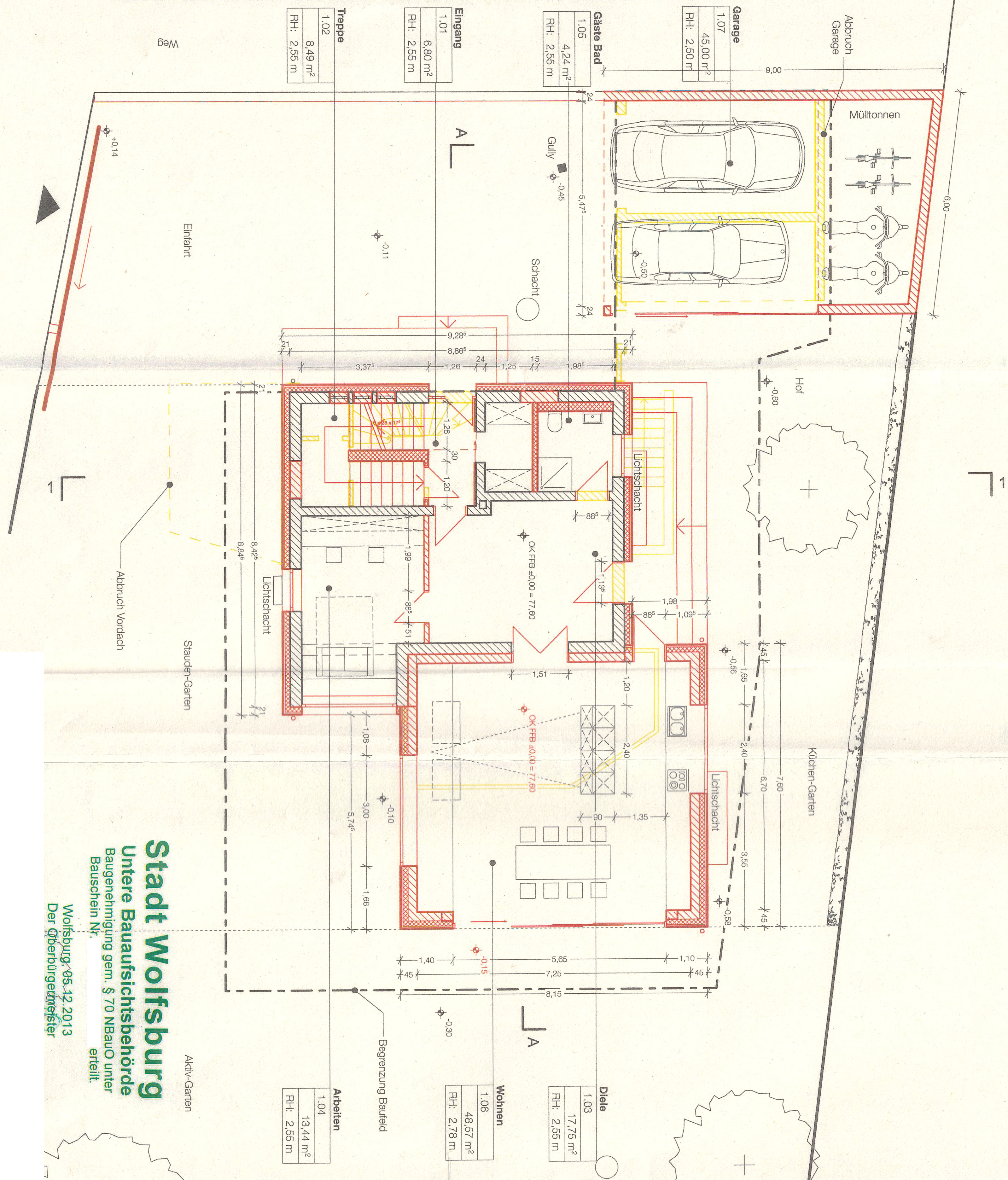

LordNibbler03.12.19 11:41Ich möchte diesen Thread wiederbeleben und reiche die colorierten Bilder nach.
Zuerst der Bestand: Hier gelb markiert der Wintergarten und die Balkonplatte des Obergeschosses sowie die derzeitige Terrasse. Das alles ist in keinem guten Zustand, verdunkelt das Wohnzimmer und soll deswegen ersetzt werden.
Die Idee ist es, an gleicher Stelle einen vollunterkellerten Anbau zu setzen. Die Frage ist, ob ein- oder zweigeschossig und in welcher Ausführung.
Die erste Variante wäre ein "normaler" Anbau, der einen größeren Eingriff ins Dach erfordert:
Die zweite Variante nur eingeschossig, jedoch mit mehr Raumhöhe. Dafür wird aus der Balkontür im OB ein Fenster:
Die dritte Variante eine Fortführung der Dachfläche und ein Galeriefenster vom Schlafzimmer in den neuen Raum.
Die zweite und dritte Variante sind von der Größe limitiert, da diese von anderen Bestandsobjekten (Dach, Fenster) abhängig ist. Die erste Variante bietet die meiste Flexibilität. Im folgenden ein paar Grundrissideen zur 1. Variante.
Da inzwischen Nachwuchs ansteht, geht das bisherige Gäste- und Arbeitszimmer verloren. Zumindest fürs Homeoffice wird es erst mal eine Lösung im Abstellraum OG westlich geben. Auf Dauer wäre aber wieder ein Gäste- und Arbeitszimmer besser, vor allem auch als Reserve falls doch noch ein Nachwuchs #2 kommen sollte.
Die Idee wäre im EG das Wohnzimmer durch den Anbau zu vergrößern. Zur Zeit ist der westliche Bereich die Wohnecke und östlich der Essbereich. Durch Vergrößerung der Tür zum derzeitigen Wintergarten könnte die östliche Seite von mehr Licht profitieren. Jedoch wäre ich mir unsicher über die Gestaltung und Anordnung der Möbel. Schon jetzt war es nicht einfach die Couch in Zusammenhang mit dem TV sinnvoll zu positionieren.
Alternativ könnte die Öffnung noch größer ausfallen und östlich ein eigenständiger Raum entstehen und der westliche Bereich auf Höhe des Trägers mit einer Wand abgetrennt werden.
Im OG stellt sich die Frage der langfristigen Nutzung. Würde der neue Raum nur an das jetzige Schlafzimmer angebaut werden, würde dieses zum Durchgangszimmer werden. Damit wäre eine Nutzung durch Gast oder Kind unmöglich. Daher die Idee einen Teil als Flur abzutrennen. Die Frage ist, ob sich das mit der Raumhöhe durch die Dachneigung im Seitenbereich des Anbaus sinnvoll umsetzen lässt.
Im Keller passiert nichts ausgewöhnliches. Zwecks Erreichbarkeit der Drainage (die muss sowieso erneuert werden und ist zur Zeit unerreichbar unter dem Wintergarten) planen wir den Anbau auch unterkellert.
Gibt es Anregungen und Kritik zu den ersten Ideen? Alternativ wäre statt Erweiterung in den Süden auch ein Anbau an die Ostseite möglich. Das Baufenster ist in den 3D-Ansichten als abweichender Grünton erkennbar. Wo bekomme ich die genaue Bemaßung her? Im Bebauungsplan aus den 60ern ist es nur ungefähr erkennbar.
