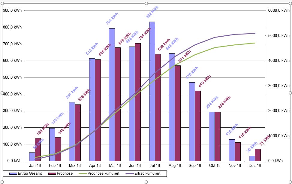

Man muss ja sagen, je heißer es ist desto ineffizienter wird die Anlage. Habe von viele gelesen, dass der beste Monat 2018 der Mai war. Alle anderen Monate vor allen die 30 Grad Wochen waren schlechter im Schnitt.
Mein Juli war noch besser, wobei das Diagramm nur die verkauften kWh anzeigt...ich lese immer am Zweirichtungszähler ab...
Monatliches Energiediagramm 2018: Ertrag-Gesamt-Balken und Prognose; kumulierte Ertrag/Prognose.

Photovoltaik in EL ist natürlich cool, da das Material eigentlich nichts kostet. Auf dem Dach rumturnen war mir dann aber doch zu heikel... Wenn schon in EL, warum hast das dann so "klein" gebaut? Was sind das? 7 kWp?
@Bau_Bambi du musst nicht einspeisen, aber dann wird es ein sehr teures Hobby. Steuern auf die Einspeisung haben jeztt keine relevanz oder was meinst du da?
6,24kWp
Mein ehemaliger Schulkamerad hat ne Firma der mir die Anlage ausgelegt hat. Dort habe ich das Material gekauft.
Er sagte mehr braucht man nicht unbedingt, Preis/Leistung wäre die Größe absolut ausreichend...mehr geht immer, aber der Geldbeutel muss ja auch mitspielen.
